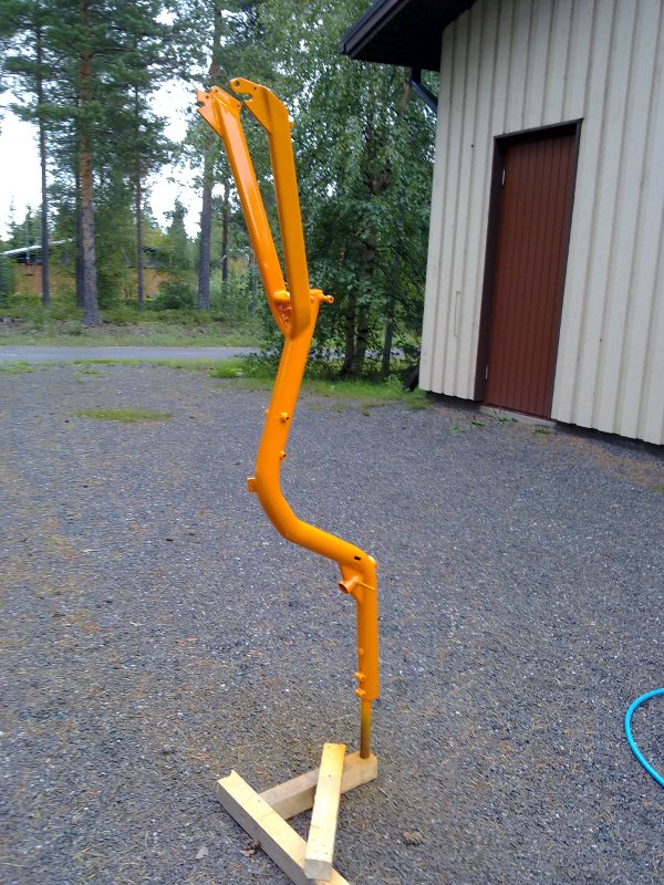

Tässä mun runkoputkessa on niin paljon mutkia etten viittiny alkaa viritellä avonaista vaijeria takapäähän...
Tuli tänään sohittua maaliruiskun kans siihen malliin että huomenna aletaan asentamaan tänään saapuneet jarrut ja vaihdevaijerit paikalleen. Ja huomenna yöksi töihin uuvella kulkineella.
Hieman tuli sanottavaa maalipinnan suhteen, (niistä isosti jo pihalla keskustelin itteni kans, muutaman voimasanan saattelemana) pari kärpästä ja yksi pahan laatuinen (näkyvällä paikalla) valuma. Muuten ihan asiallinen maalipinta tullee.

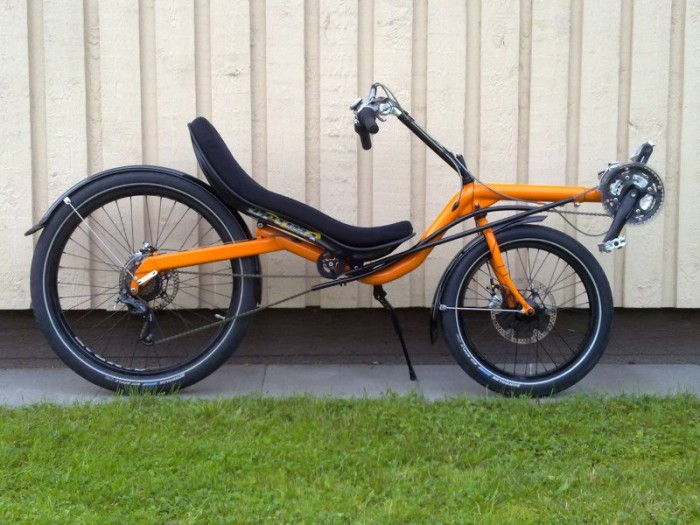

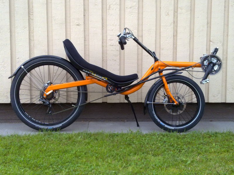

Valmis!
Vain tavarateline ja ajovalot puuttuu. Epävirallinen ei niin tarkka punnitus kertoi painoksi 18,4kg.
Tuli sitte yövuoron jatkeeksi tehtyä kulkine valmiiksi asti. Nyt sitte päikkäreille ja iltasemmalla koeajolenkille...

No hieno, ja ei todellakaan raskas noilla varusteilla, tommosilla kumeilla ja tietäen mistä runko on tehty :roll:

Wau! Komea peli. Näyttää ihan tehdastekoiselta, lokarit ja paksut kumitkin sopivat jotenkin kokonaisuuteen vaikken niistä yleensä pyörissä välitä. Oletko päässyt jo ajeleman? Miltä tuntui?

On ihan ku kaupasta ostettu,ei kyllä uskos ite tehdyks jos ei tietäs.

On tosiaan hyvän näköinen ja nopsaan aikaan saatu. Paljon auttaa muodon jouhevuuteen nuo rungon lisäkulmat. :mrgreen:

Erinomaisen hieno! Näyttää esikuvaltaan, mikä lienee ollut tarkoituskin.

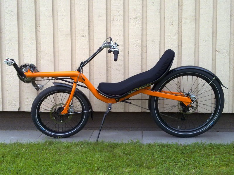

Miten etuvaihtaja on kiinnitetty?
Tämähän on kai tehty teräsputkirungolla? Se ja suuret renkaat varmaankin selittävät tuon 18,4 kg painon. Esikuvansa painaa 12,6 kg tuossa kunnossa eli siis ilman tavaratelinettä. Mutta siinäpä onkin alumiininen runko... Vaan eniten painoa toki tulee itse kuskista, minustakin ajovarusteissa 75 kg (vaatteet, sivulaukku, työkalut, pumppu, sateenvarjo, puhelin, lompakko, avaimet ja pari lamppua).

Etuvaihtaja kiinnitys näkyy 4. sivulla olevasta kuvasta. Eli kyseessä on BottomBracket mount etuvaihtaja (Shimano FD-M580 E).
Tässä yksilössä on tosiaan melko painavat renkaat yhteensä n. 6,5kg. takavanne on jopa erityisen painava koska vanne kehä on sisäleveydeltään 32mm eli 32c. Ja runkoputkihan on 50mmx1,5mm teräsputkea (Bilteman 2" pakoputkea).
32km tuli ajeltua heti ekana päivänä. ensimmäisen 20km:n jälkeen huomasin että saan pyörän kulkemaan suoraankin, kun vain lopetan ohjaamisen ;)
Ajo ominaisuuksia on mun vaikea lähtä kommentoimaan ku tää on ainoa nojakki millä oon ajanut, mutta me likes. Ny vain kauhiaa jalkatreeniä talven ajan nii jos sitä ens kesänä kehtais Lowrideen ilmaantua...

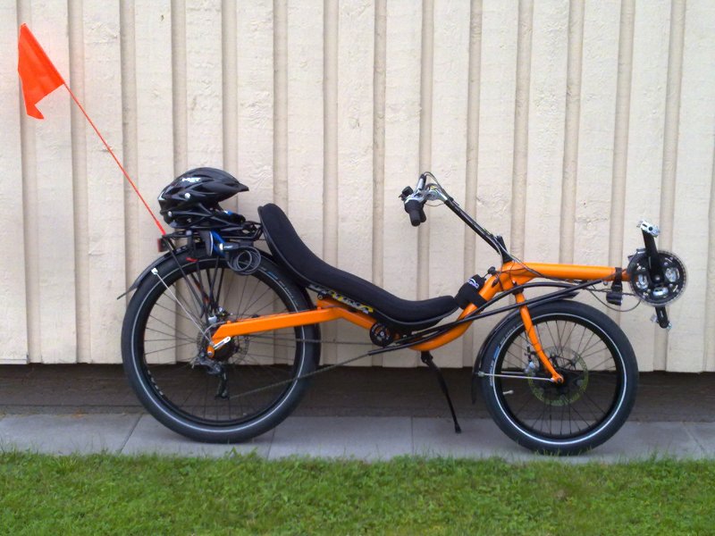

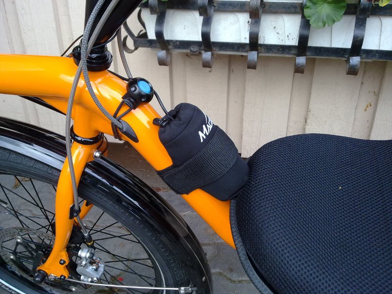

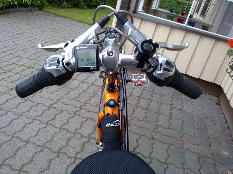

Nyt alkaa pyörässä olemaan melkein kaikki varusteet paikallaan. Enää mietti juomapullopolitiikka ja jonkulaine peiliratkaisu.

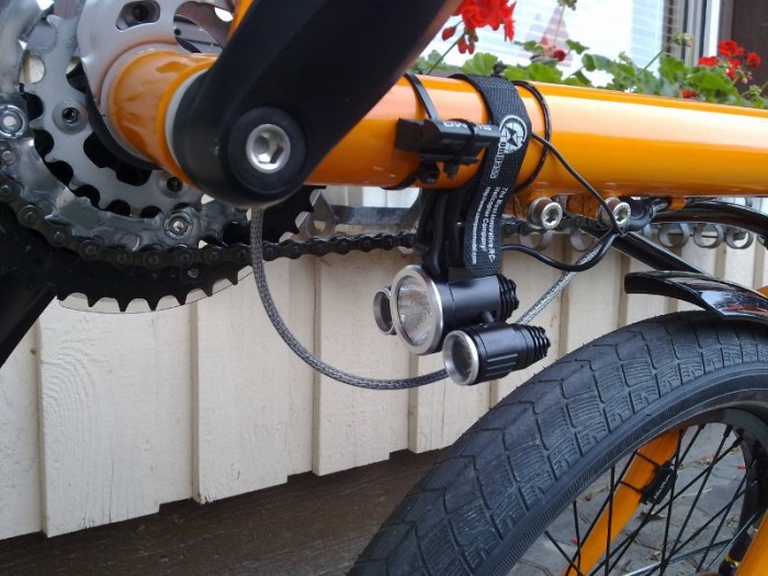

Ajovalot tuli tänään ja eilen kävin lukko ja turvaviiri ja soittokello ostoksilla. Eilen tuli myös uusi Sigman BC1609 mittari, johon siirsin vanhasta ajoajat ja kilometrit, näyttää tällä hetkellä 97km.

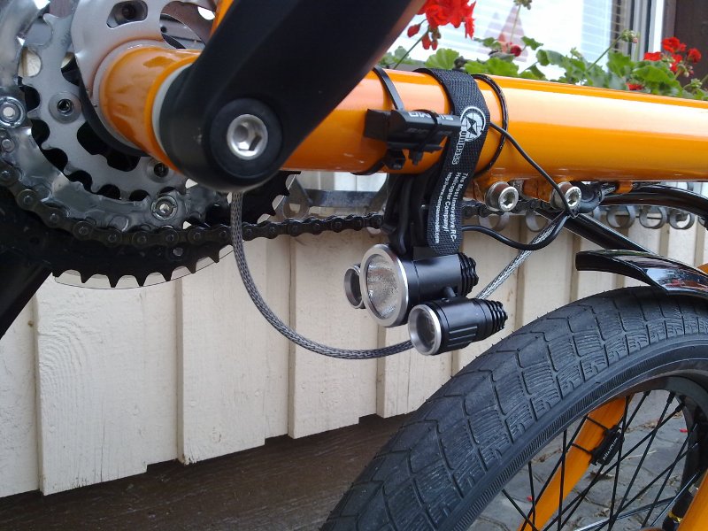

Lampun virtakytkin oli alunperin tarkoitus laittaa ohjaustankoon, mutta kaapeli on lyhyt ja kytkin ylsi juuri ja juuri tuohon emäputken viereen.
Tässä parit kuvat lampun asennuksesta ja kokonaiskuva pyörästä tällä hetkellä.
MagicShine MJ-816 SSC P7 10W ja kaksi Cree XP-E
Virtakytkin ja akku
Virtakytkin ja akku
Kuva "kojetaulusta"
Kuva "kojetaulusta"
Yleisilme oikealta
Yleisilme oikealta

Kun katsoin tuon viimeisimmän kuvan, niin piti aivan ryhtyä penkomaan keskustelusta, onko tosiaan itse tehty, kun on niin hyvin viimeistellyn näköinen.
Paljonko maksoit materiaaleista yhteensä, siis kustannukset ilman oman työn osuutta? (suunnilleen)
