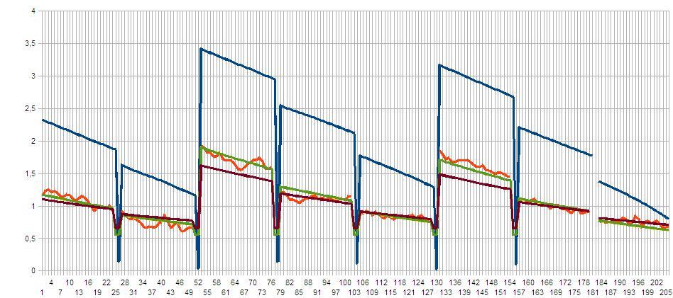

optimistx kirjoitti:
Sinnen on nopeus m/s (skaala sivussa vasemmalla), punanen kiihtyvyys m/s2 kerrottuna 50:llä (jotta voisi saada samaan kuvaan), ja muut värit ennustettuja kiihtyvyyksiä pääteltyjen vastuskertoimien arvoilla.
Nyt on hienot systeemit. Nostan hattua.
Minä kyllä arvaisin, että on kyse keruutaajuuden interferenssistä reedreleen signaalin kanssa tai etuhaarukan värähtelyn resonanssista reedreleen kärkien kanssa. Tai molemmista. Kokeilepa laittamalla useampi magneetti kierrokselle. Jos osuvat poukkoilut samoille hetkille tai sitten ei. Viisastutaan siitä kuitenkin.

Kiitos hatunnostosta. Semmoinen vaikuttaa enempi kuin yleensä luullaankaan.
Arvauksesi taitaa olla oikein. Pistin etupyörän akselin päät jämäköiden lankkutukien päälle ja uusin kokeen. Värähtelyjen amplitudi kuvassa väheni murto-osaan entisestä ja kiljahtelin riemusta.
Etupyörä tuettu akselien päistä lankkutelineeseen.
Kiihtyvyys kuvissa on tietysti negatiivinen, vaikka se on piirretty positiiviseksi. (punaset arvot). Ennusteet on laadittu arvioimalla kiihtyvyys Y nopeuden neliön X funktiona Y = A + B * X pienimmän neliösumman avulla. Kertoimet A ja B määräytyvät sen mukaan, mitä arvopareja X(i), Y(i) käytetään optimoinnissa. Vihreä käyrä kuvaa kaikkia 8 rullauksen arvoja, keltainen 4 keskimmäistä (keltainen käyrä tässä tapauksessa vihreän takana), ja ruskea 2 keskimmäistä rullausta eli rullaukset 4 ja 5. Ruskea käyrä sopii kuvan mukaan kauniisti rullauksiin 4 ja 5, mutta eipä niinkään hyvin muihin. Pitää olla suuria ja pieniä nopeuksia mukana regressiokäyrää laskettaessa. Ei riittäne pari havaintoa.
Standardivirhe kaikkia kiihtyvyyttä laskettaessa on noin 0.07 eli käytännössä tyypillisesti 5 prosentin sisälle sattuu ennuste. On siis vielä paljon parannettavaa.
Jonkinlaisen resonanssi-ilmiön esiintymistä aiemmin taitaa tukea sekin seikka, että kiihtyvyyden häiriöhuiput osuvat kuvissa eri rullauksissa samoille nopeuksille.
Ideoittesi perusteella alkoi tuntua, että etuhaarukka on todella huono paikka releelle tarkkoihin mittauksiin pyrkiessä. Haarukka ilmeisesti taipuu ja värähtelee ja ne ilmiöt aiheuttavat signaalin aikaistumista ja myöhästymistä. Äkkipäätä arvellen takapyörän se tuki, joka menee yläviistoon (satulaa kohti), olisi parempi sijoituspaikka. Tosin polkemisen aiheuttama vääntö (aikanaan) saattaa sotkea sielläkin tilannetta. Liekö paras sijoituspaikka noin puolitoistametrinen ratakiskon pätkä takanavasta etunapaan ;)
Suurkiitos "arvauksista", nyt pääsee todella jatkamaan. Useampia magneetteja on kyllä tarkoitus pistää kehälle, jopa joka pinnaan kokeilumielessä.

Aiheellinen huomio, silla aivan varmasti jossain kohdin lukunopeus loppuu. Löytyi tälläinen sivusto, jossa jopa animaatioilla kuvattiin reed-releen toimintaa. Siellä kuvassa oli esimerkkinä reed-releen laadunvalvontatesti, jossa 2 millisekunnin kuluttua magneettikentän ilmestymisestä tutkittiin, kuinka alhainen on releen ylimenovastus.
Aika mietityttävä kuva se. Rele näköjään ei mene kerralla auki-tilasta (ei johda sähköä-tila) kiinni-tilaan (johtaa sähköä), vaan ponnahtaa takaisin kuin lattialle heitetty pallo, ainakin kerran. Se tuli kyllä huomattua kokeessakin, mutta näköjään se on reed-releen yleinen ominaisuus. Magneettikentän poistuttua releen kielet erkanevat suhteellisen äkkiä, noin 50 mikrosekunnissa ko. sivuston esimerkissä.
Jos aikoisi pompotella (pientä) reed-relettä auki kiinni nopeammin kuin parin ms:n välein (500 kertaa sekunnissa), täytyy varmaan olla tarkkana, ehkä jo aiemminkin.
Tässä sovellutuksessa riittää kyllä todeta vain se, että "nyt alkoi rele päästää virtaa läpi". Sitten ei välitetä pompotteluista esim. pariin millisekuntiin lainkaan. Kun olisi aika tarkkailla seuraavan pulssin alkua, niin seuraillaan tilannetta tarkoin. Tämä edellyttää tietysti sen, että seuraavan pulssin aikaisimmasta tapahtumahetkestä on jonkilainen aavistus. Olin kokeissa otaksunut esim., ettei seuraava pulssi voi tulla aikaisemmin kuin 200 ms:n kuluttua, muuten on häiriö tai piru merrassa.
Äh, huomautuksesi sai aivan puheripulin aikaan.
Kävin juuri pihalta kiekon, ja pistän toisen magneetin edellisen viereen. Näköjään pinnat menevät ristiin siten, että lähin luonteva paikka on 1/9 - kierroksen päässä. Kaiken järjen mukaan ne molemmat pitäisi voida lukea nopeassakin pyörityksessä, sillä esim. 10 kierrosta sekunnissa (vaikkapa 70 km/h), antaisi väliaikaa pulssien alkamishetkille 11 millisekuntia. Prosessori hommailee taajuudella 16 Mhz, siis 16 temppua mikrosekunnissa, joten 11 000 mikrosekuntia = 11 millisekuntia on sille lokoisaa joutenoloa. Releen tai minkä tahansa sisääntulon lukeminen veisi prosessorilta tiukan paikan tullen vain 1 käskyn.
Releen mekaaninen pomppiminen tuntuu antiikkiselta hommalta, ja pitkän päälle lienee järkevää korvata se jollain hankalalla, modernilla, mutkikkaalla, vika-alttiilla anturilla ;). Releen elinikäkin, parhaimmillaan miljardi pulssia, tuntuu aivan tarpeettoman vaatimattomalta; kunnon pyöräilijähän tekee miljardi pulssia suit sait. (vai tekeekö?).
Kun otetaan kieli poskelta takaisin suuhun, niin mikä anturityyppi oikeasti olisi hyvä ratkaisu huipputarkkaan mittaukseen?

Tässä ilmassapyörityskokeessa tuli vahingossa havainto, että "vierintävastuskerroin" kuvaa laakerin kiristyksen astetta, kuntoa ja herkkyyttä, ja "ilmanvastuskerroin*otsapinta-ala" kuvaa sitä, miten pinnat, rengas, vannne, heijastimet, venttiili yms vastustavat ilmaa (tosin ottamatta huomioon ilman suoraviivaista liikettä vielä). Eikös nämäkin olisi kiintoisia seikkoja numeroin ilmaistuina innokkaalle virittäjälle? Esim. näytti siltä, että laakeria kuvaava kerroin muuttui jopa sen mukaan, oliko laakerirasva kylmää vai lämmintä! (täytyy tarkistaa tämä otaksuma vielä toistokokeilla).
Allaolevassa kuvassa vihreä jana kuvaa laakerin aiheuttamaa hidastuvuutta, ja kulmakerroin ruskeista kolmion kateeteista kuvaa sitä, miten paljon ilman vastustaa pyörimistä. Punanen suora Y = A+BX on sovitettu havaintopisteisiin [Y, X], i = 0...207, ja on laskettu A ja B pienimmän neliösumman menetelmällä. Y-arvojen standardipoikkeama on 0.04. Vaaka-akselilla on nopeuden (m/s) neliö ja pystyakselilla kiihtyvyys (m/s2) negatiivisena kerrotuna 50:llä. Punasen suoran päissä olevat pisteet (2 kpl) eivät ole havaintoja.
Alkaa olla tässä jo ennusteet parin prosentin sisällä havainnoista useimmiten, tyypillisesti. Mutta vielä olisi parannettavaa. Miksi esim. tuossa havaintojoukossa on 3 kamelinkyttyrää? Miksi hiljaisimmilla nopeuksilla havainnot sojottavat alaspäin (sattumaa vai selkeä syy sille?). Täytynee ankkuroida kiekko vielä tukevammin ja tasapainottaa se niin hyvin kuin osaan ja katsoa, saadaanko pisteet upeaan jonoon.

Nyt ovat pisteet aika tyydyttävässä jonossa. Rakensin lankuista betonilattialle kokolattiamaton päälle telineen, ja reed-rele sijaitsee erillisessä lattialla lepäävässä rakennelmassa. Näin eivät kiekon värähtelyt välity rele-anturiin.
Kiihtyvyyden (-hidastuvuuden) arvoja saatiin kokeeessa niin, että "standardivirhe" Y:lle on 0.016 m/s2 , kun Y on skaalattu kertoimella 100 ja pyöräytysnopeudet ovat enintään luokkaa 4 m/s (noin 2 kierrosta/s), eli kiihtyvyydelle "virhe" olisi 0.00016 m/s2.
Jos toisessa tilanteessa voidaan arvioida koko ajokin kiihtyvyttä tällä tarkkuudella pienissä nopeuksissa, niin mitä siitä voitaisiin sanoa ja mitä mahdollisuuksia se avaisi?
Olisi nyt sitten keksittävä reed-releen tärisemätön kiinnitys ajokkiin ja jatkettava maantietestejä.
2 magneettia 1/18 kierroksen välein (esim. noin 30 ms ero pulsseissa) näytti toimivan muuten hyvin, mutta saattoi olla jonkin verran keskinäistä vuorovaikutusta, ja magneettien erilaiset kentät pitäisi kompensoida. Jos tosiaan ottaisi joka pinnan ohitushetkestä tiedon, saattaisi joku muu anturi olla käytännöllisempi. Laserdiodi ja fototransistori olisivat muuten varmaan hyvät, mutta kuraantuvat tuossa tuokiossa.

Tein erillisen ohjelman, joka katsoi prosessorin kelloa joka kerran, kun releestä tuleva signaali muutti tilaansa. Kellon katsomisen erottelukyky on 4 mikrosekuntia (eli 4 miljoonasosasekuntia). Ohjelma tulosti näitä ajankohtia näytölle tiirailtavaksi.
Rele on Prophet-firman "polkupyörätietokoneessa" (noin 8 euron laite kaikkineen).
Näköjään ennen kuin rele asettuu magneetin ohituksen ajaksi johtavaan tilaan, se vaihtaa tilaansa edestakaisin noin 4-6 kertaa hyvin nopeasti, tyypillisesti noin 12 mikrosekunnin väliajoin, eli viettää useita kymmeniä mikrosekunteja tuossa vipinätilassa. Ei hyvä. Mutta magneetin ohitettua releen, rele kimmahtaa johtamattomaksi tyypilliseti ilman pompahtelua, joskus harvoin oli pomppu pistänyt silmään raporteissa (tai sitten oli havaintovirhe).
Kun kiekko pyörii hitaasti, se saattaa aktivoida releen aikaisemmin kuin nopeasti viuhahtaessaan. Rele näytti olevan päällä noin 1/50 - 1/100 -kierroksen ajan.
Vaikka rele oli erillisessä telineessä, niin ilmeisesti magneetti pinnassa lähellä vannetta venkoilee ja vipottaa kaikkea muuta kuin täydellistä ympyrärataa. Se saattaa mikrometriskaalassa olla välillä lähempänä tai kauempana relettä, vaikka silmä ei huomaisi mitään vaihtelua. Rengas, vanne, pinnat värähtelevät ilmeisesti, vaikka silmä ei näe, mutta magneetin kenttä saattaa vaihdella ja siten reed-releen signaalin ominaisuudet.
Kun taulukoi ensin pulssimuutosten ajankohdat, sitten niiden aikaerot, sitten peräkkäisten aikaerojen erot ja vielä näin saatujen erotusten erot, niin saa näkyviin viimein sarakkeen, josta näkyy "häiriöt" tai "virheet", vaikka ei tietäisikään suoraan, milloin signaalin pitäisi saapua. Ei siis mitään matemaattista mallia tässä ohjelmassa sille, milloin signaalin pitäisi tulla.
Ilmeni, että noin 500 millisekunnin (= puolen sekunnin) pyörähdysajalla signaalin "virheen" hajonta on noin 30 mikrosekuntia, eli 68 % kierrosajoista on tuolla tarkkuudella "oikein". Lohdullista! Virhe suurenee olennaisesti, kun kiekko pyörii kävelyvauhtia tai alle, mutta sillä ei varmaan ole tulevaisuudessa suurta merkitystä.
30 mikrosekuntia on jo niin hyvä tarkkuus, että tuskin paljon parempaa kannattaa odottaa, kun prosessorin kellonkin erottelu on 4 mikrosekuntia. Tähän 30 mikrosekunnin tarkkuuteen pääsee siten, että ottaa pulssin (varsinaisen ) etureunan ja takareunan keskiarvoajankohdan perustaksi. Ei siis pulssin toista reunaa tai pomppuja ennen varsinaista asettumista. Molempien reunojen käyttö pienentää virhettä siten, että jos esim. jollakin kierroksella magneettikenttä olisi heikompi, niin etureuna myöhästyy, mutta takareuna aikaistuu, joten keskiarvo saattaa hyvinkin olla "oikein". Kokeessa tämä periaate näytti puolittavan tyypillisesti virheen, mikä lienee odotettavaakin.
