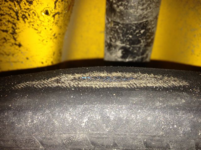

Tänään huomasin, että takapyörä oli löysällä. Oisko tässä syy pyörän tahmeuteen.
Lisäksi keväällä alle laitetut kojakit aivan loppu. 1400km ajettu... Täytyy kai koittaa mitata aurauskulmat, jos vaikka syy kulumiseen johtuis niistä...

Vähän turhan paljon menee aikaa tällä hetkellä pyörän säätämiseen. Tänään taas vierähti kolmatta tuntia hyvää pyöräilyaikaa...
Takapyörän kiristin. Eturenkaat vaihdoin duranoihin. Tilasin kyllä velocraftilta marathon racerit, mutta tulevat vasta ensiviikolla.
Pinnoja kävin tilaamassa... Onneksi sentään hyllyssä oli sinkittyä pari milliä lyhkäsempää niin sain väliaikaisesti etupyörät kuntoon. Pinnoja kun pujottelin niin huomasin, että järjestys oli väärä. Tai no ainakin siihen mihin olen tottunut. Eli nyt meni kolmen ali. Itse olen tottunut laittaa kahden ali ja yhden yli. En tiedä kyllä onko sillä mitään merkitystä...
Lisäksi koitin aurauskulmia mittailla kaverin kanssa. Hankalalta edelleen tuntuu... Nyt laitoin takapyörään molemmin puolin suorat putket puristimilla kiinni. Vähän tuntu, että ei kuitenkaan osunut kohdalle. Sain kuitenkin neljä milliä toisella puolelle aurausta (se puoli mistä rengas oli kulunut puhki). Lisäksi huomasin mittauksissa, että takapyörä on 12mm keskilinjasta vasemmalla. En tiedä onko tuolla nyt mitään merkitystä. Täytyy kyllä vielä koittaa mitata vielä uudestaan...

Taisit sen mittauksen lisäksi myös vähän säätää sitä aurausta. Kinnerissä pienikin aurausvirhe aiheuttaa suuren nopeuseron. Vastuksesta kun aerodynaamisessa kinnerissä suurempi osa on vierintävastusta.
Triken ja varsinkin kinnerin aurauksen mittaaminen on kovin epävarmaa hommaa. Yhä enemmän houkuttaa tehdä tämä aurausmittari.

Yritin löytää jostain, kun muistin tämän aiemminkin kirjoittaneeni. En löytänyt, joten kirjoitan uudelleen.
Poljettavan monipyöräisen kiekot kannattaa laittaa sellaiseen asentoon, että ne rullaavat parhaalla mahdollisella tavalla. Tämä saavutetaan, kun auraus on kuormitetulla eteen päin kulkevalla pyörällä nolla. Jos ohjauksen käytöksessä on jotain säädettävää, voidaan ohjaaviin pyöriin panna milli tai pari aurausta tai haritusta, mutta se aina kasvattaa vierintävastusta. Tosin milli tai kaksi todella vähän. Missään nimessä ei auraus/harituskulma kannata olla tätä suurempi. Ne valmistajan antamat aurauskulmasuositukset ovat kuormittamattomalle ajokille ja kulmat pienenevät kun kiesillä ajetaan. Ajossa kulmat pitää olla niin lähellä nollaa, kuin mahdollista. Tuosta syystä tämä yliajettava auraumittari (kuva tuossa yllä) olisi niin hyvä.
