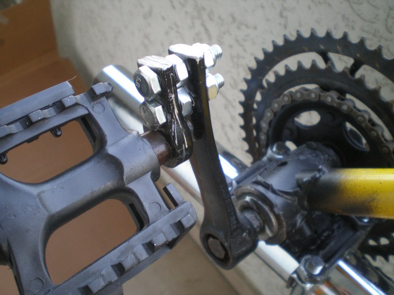

Tein kuvan mukaisen virityksen, eli kampeen viisi 8mm reikää (M8 pultit) ja kampi poikki. Saa säädettyä mitoille 77, 93, 125, 141mm. Nuo välissä olevat mutterit leventää noin sentillä. Vinoutta voi vältää esim säätöprikoilla.
Mahtaakohan tollanen nyt sitten edes teoriassa kestää? Jori varmaan osaa ihan lonkalta sanoa.
Onkos tuo teräskampi, vai alumiini?

Penkkiä odotellessa.... tuli nyt sitten ehdittyä ennen kuin löytyi parempia apuja :)
Mielenkiintoinen kokeilu. Minkä vuoksi laitoit kaksi mutteria väliin. Siitähän tulee vääntöä kampeen ja murtumisen vaaraa enemmän. :roll:
Mikäli tuo osoittautuu kestäväksi niin pienellä jatkokehittelyllä tuosta saisi jopa "siistin" näköisen kammen lyhentimen. Pulteiksi matalat kupukannat, välimutterit pois ja vastakkain tulevat pinnat muotoillaan kevyesti hyvin vastakkain istuviksi.
Kuten sanoin, nuo mutterit leventää poljinväliä.
Jos seison ilman kuormaa lattialla ja jalkaterien etäisyys on 33cm, olisi kummaa että pedaalimet kannattaisi laittaa ainakaan tuota lähemmäs toisiaan.
Kammet on terästä 10x20mm ovaalia. Alukampiin en ihan tollasia reikiä olis kehdannu.
Kun hyvä pituus on löytynyt niin tonhan voi hitsillä pihauttaa jäykäksi :)

Tällaiset tuli. Ei näyttäisi olevan polkimet aivan suorassa, mutta kokeilemaan pääsee. Pitää sitten keksiä joku konsti pedaalimien asettamiseksi suoraan, kun pituus on kohdilla. Kammen pituus tuolla asetuksella 90mm :)
Samalla tuli avattua puhdistettua ja rasvattua nuo vanhat polkimet.

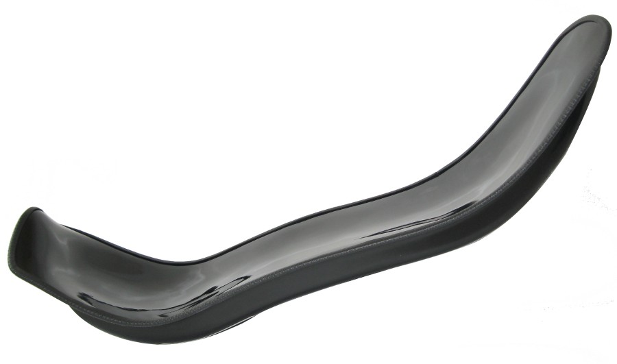

Noniin, penkki tuli vihdoin. Nyt sitten aloin arpomaan, että miten tuo nyt kannattaisi kiinnittää? Ostin jo 40 leveetä 2mm lattaa, jossa kaks riviä reikiä, ja M6 kupukantapultteja.
Mahen http://www.nojapyorafoorumi.fi/viewtopi ... in+#p13192 tällä foorumilla esittämä kiinnitys oli ainoa kuvallinen, jonka tähän hätään löysin.
Jäin nyt miettimään, että mihinkäs suuntaan penkissä tulee vääntöjä ja muita voimia? Haluaisin välttää turhaa ylimitoittelua.

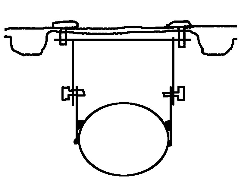

Ajattelin laittaa penkin pohjaan 90x40mm palan kahdella nupupultilla, hitsata siihen kohtisuoraan 54mm etäisyydelle lätykät kohtisuoraa alas, ja runkoputken kylkeen vastinkappaleet pitkittäin niin, että penkin etäisyyttä voi säätää reikien avulla. Ja selkänojaan samanlainen systeemi.
Toinen ajatus oli korvata vastinkappaleet penkin pohjassa sellaisella 50mm pakoputkikiinnikkeellä, jonka ulkoreunoihin hitsaisi pultit sojottamaan sivuille. Nämä toimisi penkin kaltevuussäädössä akseleina.
Olisko jotain vihjeitä :? ...penkki pitää kiinnittää n.5cm runkoputken yläpuolelle, ettei osu ketjuun.
