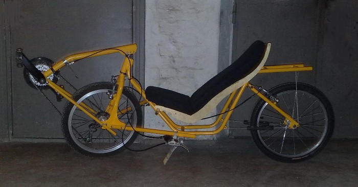

Lainasin SH6:sta eli Komsasta vaneri-istuimen ja muutin takajousituksen jäykemmäksi. Jousto syntyy pelkistä kiinnitysjoustimista, joihin on pujotettu 4 mm:n sinkkivaijeri, jolla myös takahaarukan alaskääntyminen (pyörää nostettaessa) on estetty ripustamalla se tarakasta.
02122012 SH20.jpg (65.7 KiB) Katsottu 2783 kertaa
On selvästi tukevamman tuntuinen. Tuli niin paljon lunta, että ei ole toistaiseksi juuri mahdollisuuksia ulkona harjoitteluun.

Bentriderin sivuilla LWB_guy kirjoittaa: "I like the unique frame of that bike. Perhaps the two front tubes which hold the crank ought both be straight? I am guessing that the length of the head tube prevented you from doing that. Still, it's a good-looking bike".
Mitähän se kaveri oikein tarkoittaa?
Re: SH20
Lähetetty: 02 Joulu 2012, 21:44
Kirjoittaja Mustasudenkorento
"Minä pidän tuosta pyörän ainutlaatuisesta rungosta. Ehkä noiden kampikeskiötä pitävien putkien soisi molempien olevan suoria? Arvelisin että emäputken mitta esti sinua niin tekemästä. Silti se on hyvän näköinen pyörä."
Ilmeisesti viittaa tuohon paksuun poljin puomiin jossa on mutka, jotta olisi ollut ilmeisesti hänen mielestään visuaalisesti kivempi josse olisi ollut suora...
Näin epäilisin mutta minun arvaukseni on aivan yhtä hyvä kuin sinunkin.
Näin epäilisin mutta minun arvaukseni on aivan yhtä hyvä kuin sinunkin.[/quote]
Kiitos käännöksestä!
Eikö kaveri ole aiemmin nähnyt cruzbikejä? Useimmissahan on mutka tuossa kohtaa. Se yksinkertaistaa etuvaihtajan asentamista.
Sekin jäi ihmetyttämään, kun hän tuntuu näkevän, että kampikeskiötä pitäviä putkia olisi vain kaksi. :roll:
Re: SH20
Lähetetty: 03 Joulu 2012, 08:51
Ilmeisesti tämä LWB_Guy ihmettelee ketjuhaarukan putken katkeamista. Olisi halunnut ketjuhaarukan jatkuvan suoraan ohjaustangoksi.

Onko tässä pieni onnettomuusriski nokkakolarissa ? Tosi kivan oloinen se on noin muuten.
Re: SH20
Lähetetty: 03 Joulu 2012, 12:15
Kirjoittaja jviirret
Lizard100 kirjoitti:
Hyvin usein nokkakolarissa on pieni onnettomuusriski :roll:
Re: SH20
Lähetetty: 03 Joulu 2012, 12:17
Kirjoittaja Lizard100
Tarkoitan otsan iskeytymistä nokkahaarukkaan. Samaa riskiä ei ole fillarilla....ainakaan kuten tässä voi olla.
Re: SH20
Lähetetty: 03 Joulu 2012, 12:25
Joo, ei, siinä iskeytyy otsa asfalttiin jos ajaa samalla vauhdilla nokkakolarin...
