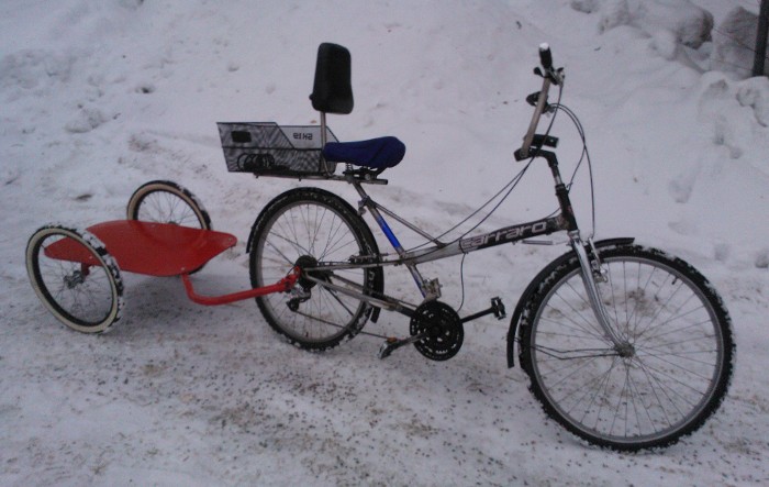

Olen käyttänyt tekemässäni peräkärryssä:
24.2.13 peräkärry.jpg (83.52 KiB) Katsottu 4795 kertaa
samaa rakennustapaa kuin sinä trikesi etupyörissä. Kun olisi hoksannut, olisi voinut käyttää sitä myös SH22:ssa ja SH23:ssa.

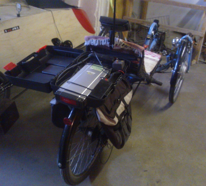

Ostin Biltemasta mustan työkalupakin ja siirsin velomobiili SH18:sta sähkölaitteet yhtenä klönttinä 20"napamoottorikiekkoa lukuunottamatta ja kytkentöjä muuttamatta tähän Pappatrike 18:aan.
Asennus onnistui muilta osin hyvin, mutta vetävä pyörä pyöri onneton väärinpäin vaikka moottoriin merkitty pyörimissuunta oli oikein. Aiemminkin on tapahtunut vastaavaa, ja olen silloin vaihtanut moottorille tulevat johdot toisinpäin. Nyt olisi pitänyt tehdä samoin, tai siirtää pyörä toiselle puolelle, mutta laiskana miehenä minä onneton vaihdoin akusta lähtevät johdot keskenään. Se kun oli niin helppo ja nopea homma, kun johdossa on sokeripalaliitos. Kun laitoin virrat päälle, rupesi ilmaan tulemaan käryä. Tietenkin otin virrat päältä pois, mutta sen jälkeen ei moottori enää lähtenyt käyntiin. Kun avasin asennuskotelon, jossa rele on, tunsin selvästi hajun lähteneen sieltä. Arvelen, että rele oli palannut, ja aion huomenna ostaa uuden. Toivottavasti lähtee silloin toimimaan.

Pakin kannessa olevat muovikotelot on helppo ottaa pois.

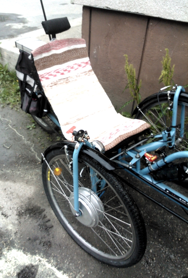

Ei auttanut releen vaihto. Jotain muutakin oli tuhoutunut. Lähetin johtopaketin rele- ja control-koteloineen Kuetronille. Korjaus olisi maksanut n. 200 €. Päätin kokeilla akun ja moottorin kytkemistä yhteen sulakkeen ja vahvan katkaisijan välityksellä, ja hommahan lähti ihan hyvin pelittään.
SH22 27.5.2014.jpg (446.39 KiB) Katsottu 4518 kertaa
Katkaisija on asennettu etuhaarukan yläpäähän. Sen kookkaista muttereista voi päätellä, ettei se ole ainakaan liian pieni. Virtamääräthän ovat suuret
