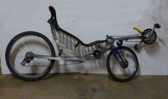

Tuplavetoinen SH24 koekasattuna:
SH24 21.3.14.1.jpg (192.86 KiB) Katsottu 4216 kertaa
SH24 21.3.14.2.jpg (257.83 KiB) Katsottu 4216 kertaa
Täytyy tunnustaa, että ei ole aivan helppo saada laitetta toimimaan. Koekasauksessa ilmeni monta ahdasta paikkaa. Ketju keskiölle on löysällä, kun ei vielä ole eturattaan vaihtaja/ketjunkiristin paikallaan. Takavedon paluuketju on laitettava kaarevaan putkeen ettei se osuisi takahaarukkaan. Ohjaustankoa täytyy siirtää taaksepäin ettei osuisi vetävään ketjuun.
Katosta riiputettuna sain kuitenkin molemmat kiekot vetämään. :mrgreen:

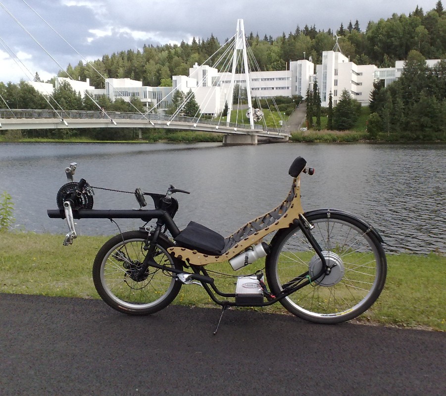

Se on tarkoitus koteloida SH11:n tapaan

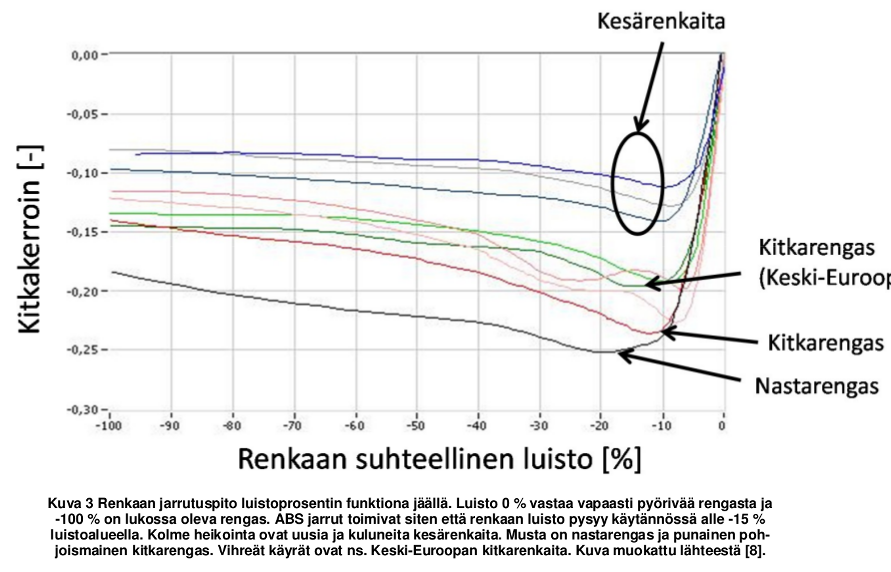

Mielestäni kannattaisi laittaa vähän väärin tuo suhde, jotta pitävällä alustalla vetäisi yksiselitteisesti vain toinen pyörä ja vasta liukkaalla tulisi toinen apuun. (Nimimerkillä jäykällä nelivedolla varustetulla LandRoverilla lappiin ja takaisin.) Parhaan pidon rengas antaa vasta yli 10% luistolla. Liukkaallakaan pinnalla ei polkemisteho riitä sutimiseen, kun vauhtia on paljon, siksi toisen kiekon vetoa varten tarvitaan vain 1-3 alinta vaihdetta. Minä laittaisin vain yhden.
Auton renkaiden kitkakertoimia erilaisilla luistosuhteilla
Renkaiden kitkakerroin-luisto.png (271.84 KiB) Katsottu 4119 kertaa

Tämä onkin monimutkaisempi tai oikeastaan yksinkertaisempi asia kuin kuvittelinkaan. :roll:
Mitä tarkoittaa: "Parhaan pidon rengas antaa yli 10 % luistolla?
Miten jäykkäneliveto Land Rover käyttäytyi Lapin matkalla?
Taitaa olla tosiaan niin, että, jos vetävä rengas rupeaa sutimaan, ja vauhti hidastuu, toinen rengas tulee apuun, ja veto on silloin molemmilla pyörillä niin kauan kuin sutimisen mahdollisuus on olemassa, ja toiseen pyörään tarvittaneen tosiaan vain yksi vaihde.
