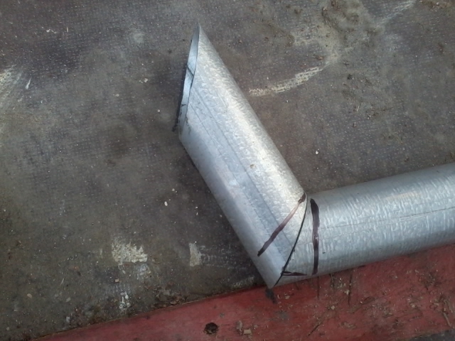

Siinä pari kuvaa, eilisen sätöstyksiä. Läheltä ei saumoja voi kuvata :oops: Jos illalla jaksas jatkaa.

Lähetetty: 13 Huhti 2015, 10:51
Hyvältä näyttää.
Re: MBB, Ei omaan käytöön
Lähetetty: 13 Huhti 2015, 11:16
Kirjoittaja jooseha
Aika paljon näyttää mutkan ulkonäkökin paranevan toisella mutkalla :) Tuollaisenhan voisi tehdä pelkästään ulkonäöllisistäkin syistä.

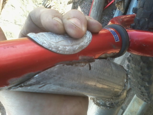

Lähetetty: 13 Huhti 2015, 16:49
Kirjoittaja PW
2015-04-13 16.46.28.jpg (168.43 KiB) Katsottu 2776 kertaa
Kuvassa näyttää hirvee rako sovituksessa, livenä näytti paljon paremmalta :oops: No näin hyvää sovitusta en oo vielä koskaan kuitenkaan tehny, ehkä vähän vielä viilaan ja sitten heppaan kiinni.

Lähetetty: 13 Huhti 2015, 17:08
Kirjoittaja jooseha
Ei näytä lainkaan pahalta. Tuonhan saa umpeen yhdellä palolla :mrgreen:
