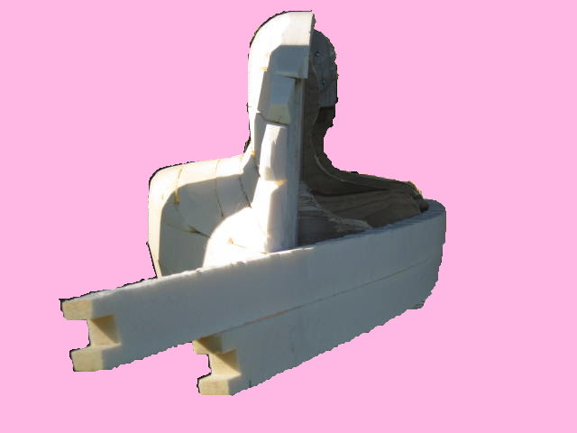

Täytyyks se ahteri ja takarenkku sit kuitenki kattaa.. lähen heti kasvattaa muottia alaspäitte, kun joku heittää hyvän idean, et kui siihe poksiin saa näppärästi tehtyy "lattian" kuljetettaville tavoille..
Tietty kun vääntää neljä muottia nii rupee syntymään: eli boksin puolikkaat ja renkaan ympärille tulevan kurakaaren puolikkaat jos jaksais väkertää. Vielä ei oo hajua et miten ne puolikkaat saa sit järkevästi toisiinsa. Myös boksin ja kurakaaren välinen liitos vielä vaatii päänvaivaa..
Eiks naarasmuotin reunoihin(puoliskojen saumakohtaan) kuuluis tehdä pari senttiä leveä ja muutaman millin korkuinen "kohouma"? Näin tuotteeseen jää sauman molemmin puolin syvennys johon puoliskot yhteen liimava kerros kuitua mahtuu kasvattamatta pintaa ulospäin. lopuksi saumakohta hiotaan ja pinnoitetaan. Vai miten niitä puolikkaita oikein liimataan?
Se olis myös yks systeemi et jos väsäis tollasen tasapohjaisen boksin ja tekis erillisen boksiin liittyvän alakatteen..
mut onhan nyt voorumilla tietotaitoa näistäkin hommista oltava jos Teppo ja oliver on väsänneet ihan oikean kilpurin. olis tosi mielenkiintoista nähdä sen SE vehkeen projektikuvia, vai onks noi kisahommat jo salatiedettä?
Nyt on liimaa hommattu..sit pihal räpeltämään!..
Näin minä tekisin. Alakatteen alareuna sen muotoinen ettei jää kuralle hyllyjä niin ei tarvi lokasuojaa sinne sisälle. Tällöin voit tehdä yläosan ensin loppuun ja alkaa sitten pohtimaan alaosaa.
Alaosan muottinhan voisi kiinnittää yläosaan, elmukelmu muotin päälle, laminointi ja kuvivumisen jälkeen kaivertaa muotin sisältä pois?
Naarasmuotin :shock: Meinaatko sarjatuotantoa?
Styrox-muotin saa kuulemma liuotettua asetonilla ja vahamuotin lämmittämällä. Miten niin on alkanut kuituhommat kiinnostamaan Mangon kokeilun jälkeen :roll:

Taas meni hyvä askarteluilta käteen kun "komennettiin" talkoisiin.
Mullahan on-vasta- kaks pyörää. Tuumailin jos loiventais raaserin nojakulman vastaamaan mbb-tä ja tekis samaan hyökyyn siihenkin! :mrgreen:
Ymmärtääkseni polystyreeni häviää jo hartsin alta että heilahtaa. Siks teen pöly(!)uretaanista. Vaikkakin taitaa mun suurpiirteinen työskentelytapa vaatia ton urtsinkin pinnoittamista, ennenkuin siihen voi kuitua heittää.
Vaaleanpunaista unelmaa
Mä olen jo aika poro tos gimpin käytös! :mrgreen:
Joku saattais onnistuu tos rajaamises hiema nätimmi.
No ei saa sitte "livenä" aikaiseksi mitään ;) No ok, on täällä monta tyyppiä jotka osaa molemmat :oops:
