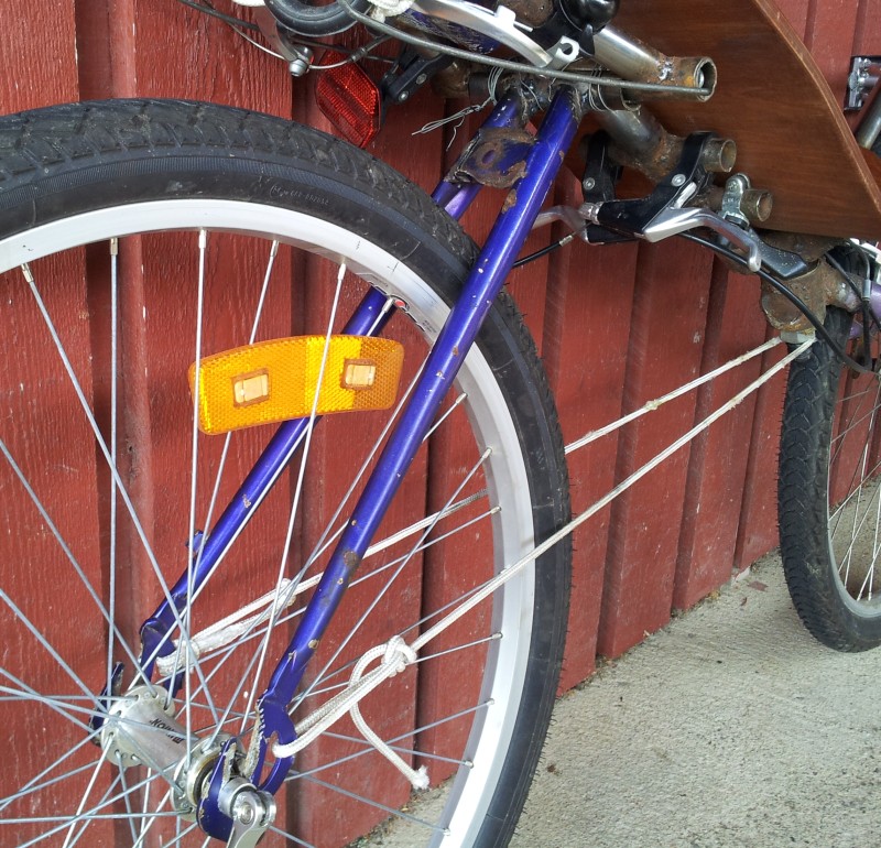

Sitten voisit kokeilla yhtä helppoa jäykistystapaa. Laita lokasuojalanka haarukkaan kiinni ja kiinnitä narut sen etureunaan.

Miten lokasuojalanka jäykistää? Voimahan kulkee siinä ainoastaan langan suuntaisesti aivan kuten narussakin :?
Re: Iso pyyttoni
Niinhän se on, kun kaikki on hyvin, Kun nyt sitten kuitenkin tulee takapyörälle ohjauskulmaa löysän tuennan takia lokasuojalanka kääntyy narulinjalta sivulle ja tukee paremmin, kuin vain suoraan vetävä naru. Sitäpaitsi lokasuojalanka toimii normaalitilanteessa aivan kuten narukin.
Re: Iso pyyttoni
Ai ristiinveto.
Saavuttaako tuolla jonkun edun ristiin vedettyyn naruun (vaatii levittimen) nähden? Sivuttaisvetoahan lanka kestää käytännössä yhtä paljon kuin naru.

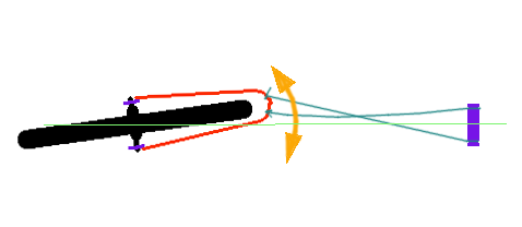

Piirsin tuohon narut ristiin, mutta voi ne olla molemmat kiinni tuossa keskelläkin, teho on lähes yhtä hyvä. Pelkistä naruista se poikkeaa siten, ettei vaadi kovaa naruvoimaa oikaisuvoiman synnyttämiseksi, sillä vetokulmat ovat suurempia.
Nämä ongelmia aiheuttaneet naruperät ovat olleet melko pystyjä, jolloin naruvoimat ovat pieneiä ja narujen tuottama jäykistys jää pieneksi. Tuo rautalanka toimii tällaisessa löysän narun tapauksessa palkkina ja ehkä paremmin ohjaa takapyörää suoraan. Mutta en tiedä, arvaan vain. Minähän vain mielikuvittelin sellaisen, eikä ole löysää takahaarukkaa, eikä niin kovaa intoa oppia kuin sinulla, että tekisin ja sillä kokeilisin. :roll: Kun kerran teit, kokeile sinä nyt kaikki temput.
