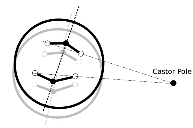

Käytetäänkö nuijapää-trikeissä tätä "bump casteria" kompensoimaan keulan sukeltamista jarrutuksessa? Yleensä jousitusvarsien rungon puoliset päät näyttävät kaikki olevan hyvin vaakasuorassa.
http://www.suspensiondesigner.com/kpi-bump-castor/
Re: Ohjausteoria
En ole huomannut käytettävän. Eikä ole mielestäni olennainen tadpoletriken joustomatkoilla. Paljon tärkeämpi asia olisi kallistuksenvakaajatoiminto, mikäli joustomatkaa olisi niin paljon, että tuolla olisi jotain merkitystä. Ei ole kallistuksenvaajaakaan monessa trikessä. Eipä silti, kyllä tuo kannattaa ottaa käyttöön, mikäli kolmiotukivarrellisen jousituksen rakentaa. Pallonivelet se kyllä vaatii jokaiseen niveleen, tai riittävän liikevaraiset kumipuslat. :?
Yleisesti ottaen trikepyörien etujousitus on vasta alkutaipaleellaan. Trike on jo luonnostaan painava ja jousitus tekee siitä vielä painavamman, saati että se olisi pitkäliikevarainen jousitus. Ei jaksa sellaisella kukaan polkea.
