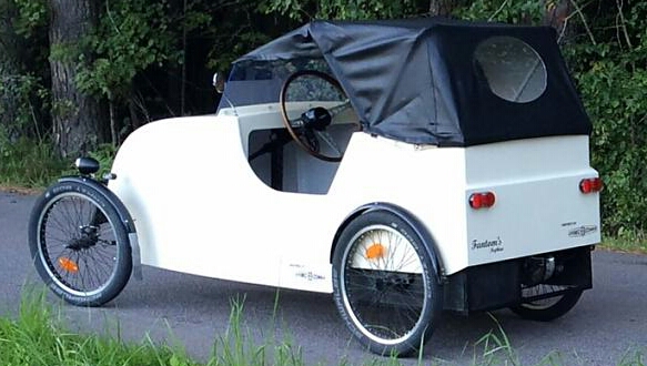

Re: Velogatti-päiväkirja
Tuo fantoms nephew on aika hyvä aihio. Itse en tarvis autoa ollenkaan, jos tuommonen ois pihalla. Aikuinen ja kaks lasta kulkee kyytissä.
fantoms nephew.jpg (148.28 KiB) Katsottu 4127 kertaa

Rungon vetelyys ja kaatumisherkkyys harmittaa itseäni kolmipyörissä. Ehkä pitäis antaa 2T3 kolmipyörälle vielä mahdollisuus? Meneekö 10kW moottorilla akkupaketti järkyttävän kalliiksi kunnon toimintasäteellä?
