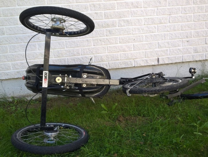

Eteen suunnittelin näitä zoxin takakiekkoja, kun tuo taka-akseli kiekkoineen on jo hyllyssä valmiina
Re: Jurvan kinnerit
Jaa estetiikka? Voisiko enon valkea arkku viime viikolta olla assosiaation syy, kun aiemminkin kuvan kirstu toi mieleen hauta-arkun? Yhä eka idea tuosta viime ketjun kuvasta on kirstu ja kalmo. Zombipyöräilyä?
Re: Jurvan kinnerit
vaaka kirjoitti:
Hauta-arkku itsellänikin tuli heti mieleen kun tuon sain katettua :D
Kuvahan on minun Kinnerikokeilusta muutaman vuoden takaa: http://www.saunalahti.fi/jukkviir/kinneri.htm
Tarkoitus oli kokeilla kampiakselin tekoa, vaijeriohjauksen toimivuutta, sivuketjuvetoa yms... Kaikki toimi, mutta muotoilun osalta harkitumpi versio 2.0 jäi sitten tekemättä kun pistivät työmatkalleni karuselliportin :(
Tuon mun kotisivun alussa on muuten eräs idea tadpolen etupyörien laakeroimiseksi.

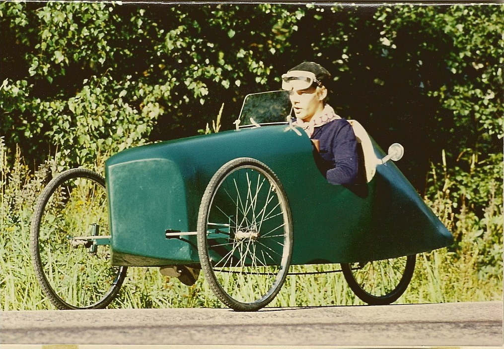

Jurvan kinneri muistuttaa kovasti tekemääni "retkeilykinneriä" jonka rakensin Joka poika lehden ohjeiden mukaan.
Kuva otettu joskus 1973?
/home/heikki/Skannaukset/Omat skannaukset/2008-02 (helmi)/skannaa0001.jpg
Kinneri
Re: Jurvan kinnerit
Me ei päästä sinne sun kotikoneelle kattomaan tota kuvalinkkiä. Pistä se liitetiedostona tänne foorumille.
Vai oliko tuon kotikoneen linkin takana tuo sama kuva?
