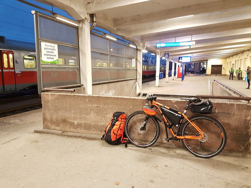

Tästä talvesta yritän selviytyä White XC 290 pro:lla.
Läskipyörä on myyty ja tilalla on siis 29 maasturi.
Välitykset riittää varmasti talviajoonkin.
Läskipyörässä ei ollut mitään vikaa, mutta ei tullut kuitenkaan metsässä paljon ajeltua.
Metsään ajamaan päästäkseni olisi pitänyt ajaa ensin autolla parempien maastojen lähelle. :oops:
Lisäksi nastarenkaat on vähän turhan kalliita.
Työreissussa olen ollut edelleen pyörä juna pyörä tyylillä.
Kesällä ajoin Mangolla perille suoraan.
Sähköveturiavustus on antanut parhaimmillaan 185 km/h nopeuden. :D
Junassa on kahdenlaisia pyörätelineitä eli tankoroikotusteline renkaat seinää vasten tai renkaat lattianuriin normaalisti pystyssä.
Työmatka-ajossa pitäisi nyt mennä vähemmän aikaa kuin viime talvena, mutta saas nähdä toteutuuko.
Konttorille en ole ajanut talvipyörällä vielä kertaakaan.
T:Jere
Pyörän väri on taas oikea eli oranssi.
