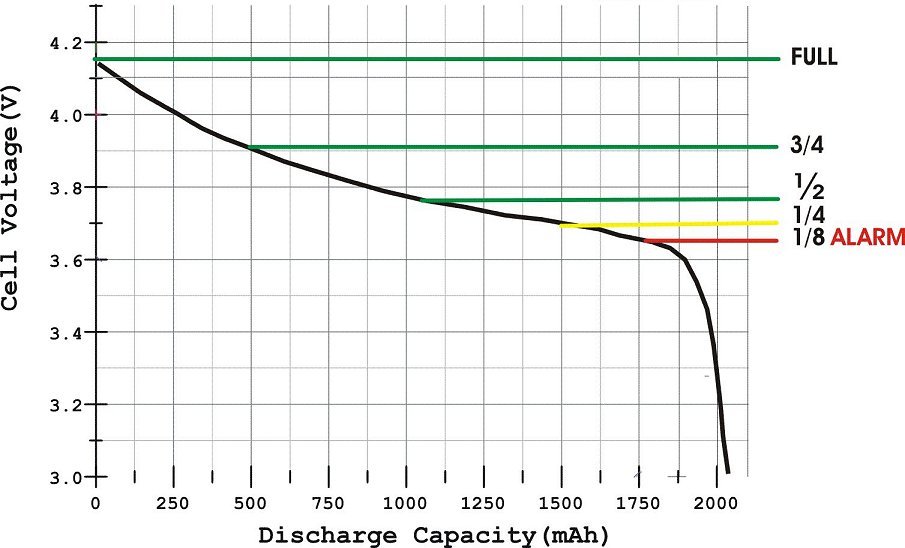

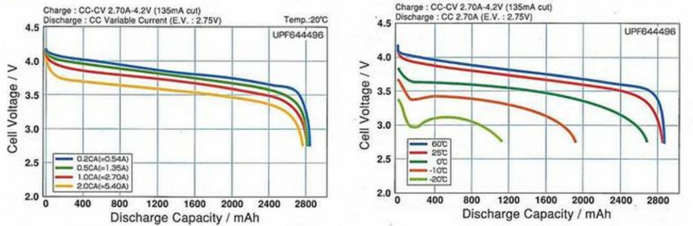

Täydessä systeemissä on 4kpl 10Ah kasaa rinnan. Normaalisti ajelen kaupungissa yhdellä 10Ah-kasalla, jolloin kinneri on 10kg kevyempi. Matja-ajossa niitä on käytössä neljä rinnan. Jos hätä olisi ollut suuri eikä Ruovesi olisi sattunut sopivasti kohdille, niin olisin toki voinut kytkeä irti muut akut, ja kytkeä sen jälkeen kiinni tuon yhä täytenä olevan kymppikasan, jolla olisin päässyt noin 40km. Tasapainotustarve syntyy jokaisen yksittäisen akun kennojen kesken, kun ne ajetaan tyhjiksi. Jos jännite tippuu alle 3,5V per kenno, niin akku menee täysin epätasapainoon. Akun kennot tyhjenevät tasaisesti 3,5 volttiin saakka. Sen alle kennot sekoavat täysin. Akun kennojen keskinäinen tasapaino riippuu akun varaustilasta.

Kiitos selvityksestäsi, joka vahvisti oletukseni äärimmäisen pienen sisäisen vastuksen aiheuttamasta ongelmasta. Jyrkäksi muuttuva jännitekäyrä matalalla varaustasolla saa sähkön kulkemaan akkupaketin sisällä kennojen välillä niin suurella virralla, että tulee lämpötilaeroja. Lämpotilaerot kennojen välillä aiheuttavat lisää jännite-eroja ja systeemi sekoaa. :?

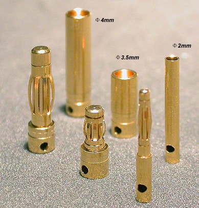

Millaiset liittimet ja välikaapelit sinulla on noissa paketeissasi. Onko ne Apico-liittimiä ja mikä on kaapelin paksuus. Minulla on huonoja kokemuksia moneen kertaan irrotettujen ja kiinnitettyjen apicoliittimien luotettavuudesta. :(
Akkuihin on tehtaalla juotettu kullatut 4mm bulletit, olethan sinä näitä akkuja nähnyt. 4mm bullet on aika yleinen näissä. Apicoja ei ole kuin ajovalojen liitoksissa. Samoja 4mm bulletteja käytän kaikissa moottoriliitoksissa, joita sivumennen sanoen täytyy aina tilata Kiinasta jos haluaa ison paketin halvalla. Johdot ovat 3-4mm yleensä. Bulletit pelaavat erittäin hyvin rankassakin käytössä. Ainoa huono puoli on että kun niihin ajan myötä tahtoo keräytyä likaa, niin niistä tulee jäykkiä kytkeä ja irroittaa. Liuottimella peseminen auttaa jonkin verran. Liittimet itsessään ovat erittin luotettavia, mutta pitkaikaisessa käytössä paskan keräytyminen vähän jumittaa niitä.
Apicollakin on bullet-tyyppinen liitin.
Akkumoottorikäyttöön pitää siis kuitenkin olla kullattu, joita saa kiinasta. Ok, täytyy käydä etsimässä Kiinasta. :roll:

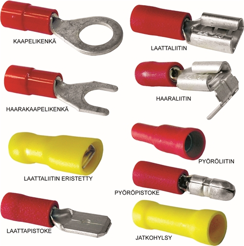

Bullet liittimillä tarkoitettaneen näitä laadukkaampia ja helppokäyttöisempiä kuin abikot?
