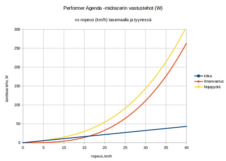

Enpä tiedä, joko tämä sai vastauksen, mutta kokeillaan: olen mitannut nojakkini vierintävastuksen ja ilmanvastuksen. Tässä niistä graafi, jossa tarvittava teho nopeuden funktiona.

Hyvä graafi! Kaksipyöräisellä nojakilla jo 16 km/h nopeudella on ilmanvastuksella siis yhtä iso merkitys kuin vierintävastuksella.
Tuo "Nojapyörä" käyrän merkitys ei itselleni aukea. Se ei näytä olevan kitkan ja ilmanvastuksen summa vaan jotakin pienempää, mutta mitä? Vai luetaanko kuvaa niin, että se Nojapyörä on mitattua dataa ja kitja ja ilmanvastus laskennallisia? Varmaan ihan nuija kysymys, mutta en vaan hiffaa...
Kyllä se summa on. Pitää muistaa mittailla pystysuunnassa.

Meinasin jo väittää, että eikä ole, mutta sitten mittasin. Onhan se. Höh, osaavatpa silmät valehdella.

Juu, se "nojapyörä" on vierintäkitkan ja ilmanvastuksen summa. Olisi varmaan pitänyt selittää se heti kättelyssä selkeämmin.
Sitten lisäksi toki kuluu myös muutama watti voimansiirron häviöihin, kun oikeasti rupeaa polkemaan. Tämä mittaus on tehty rullaamalla, jolloin ei lainkaan poljeta. Mutta ketju ja rattaat ovat hyvinkin energiatehokkaita ja niiden hyötysuhde on selvästi yli 95 %. Jori varmaan osaa täsmentää arvon.
