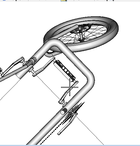

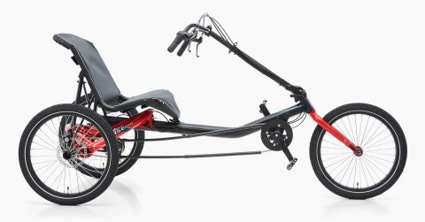

Piirtelin tarkempia kuvia, niin onpa ahdasta polkimien ja etuhaarukan tienoilla. Hase Trigo upissa on emäputki noin 58˚ kulmassa. On ne hasella sitä suunnitellut. 58˚ on juuri se minimi, jolla tilan ahtautta ei ole. Siinä on haittapuolena noin 500mm heiluri ohjauksessa. Mun piirrokset on 45˚kulmalla ja sillä saa puolet pienemmän heilurin. Etukiekkoa ei oikein voi viedä enää eteen päin, muuten heiluri taas kasvaa. Ompa taas hankalaa :D
Katsokaa tuota penkkiä. Selkänojan ja istuinosan välinen kulma on jotain 95˚, kai tuossa on paha istua? :shock:
Re: Telemark
Penkki on kai joustava, eli voi olla hyvinkin mukava istua ja monessa tuolissa on kans lähellä 90astetta, eikä ne ole epämukavia
Mutta miten tuosta poletaan :shock: Luulis että ottaa pahastikkin reisiin, mutta Hasen pyörät on ollu perinteisesti aika hyvin suunniteltuja, eli tuskin tuo ny ihan epäonnistunut on siinäkään suhteessa.

Nouseeko kammet liian ylös jos ne olis emäputken kans samassa läjässä CLWB-tyyliin

Ainakin 50 asteen kulmalla kammen osuminen haarukkaan on lyhyillä kammilla vältettävissä. Kunhan haarukka on kapeahko ja keskiöakseli pitkä.
