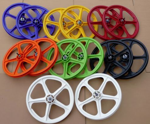

Lähetetty: 17 Helmi 2019, 14:15
Kirjoittaja janx
Kestääköhän tällaiset kiekot trikessä edessä? Ois kivasti värivaihtoehtojakin.
https://www.ebay.co.uk/itm/Skyway-20-TU ... :rk:1:pf:0
