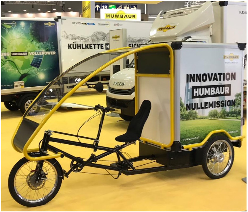

Tuohan on ihan tyylikäs tämä TavaraBayk.
Mitäs tämä vääntömomentti näissä tarkoittaa. Tai siis, mistä mitattua momenttia tuo tarkoittaa tuo 120 Nm. On nimittäin sama maksimi vääntömomentti, kuin minulla omassa 105 mm kampisessa kaupunkipyörässäni. :mrgreen:
