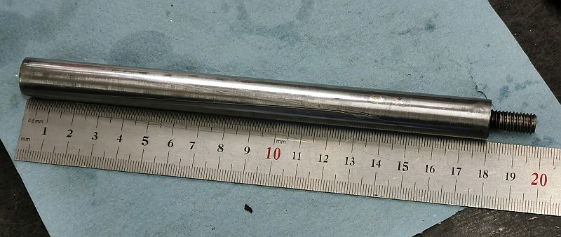

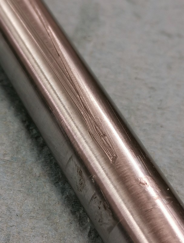

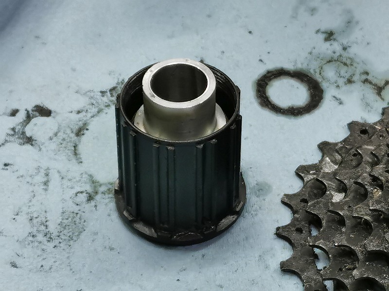

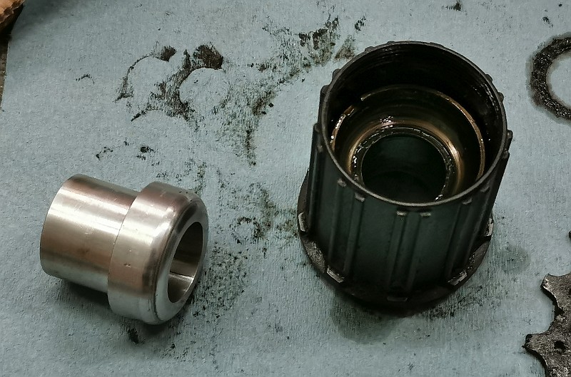

Syy akselin ahdistukseen oli "jotain" ylimääräistä kovaa (vierekkäin olevien) urakuulalaakerien sisäkoolien välissä, akselin pintaa vasten. Tämä oli tehnyt kunnon skraidut akseliin, ei ihme ettei tahtonut liikkua. Naarmuja oli useampia, selvästi oli ahdistanut aiemminkin jollakulla edellisistä omistajista. Itsekseen tuonne väliin ei epäpuhtauksia pääse, joten jonkun aikaisemman avaamisen yhteydessä sinne on jotain ylimääräistä kulkeutunut. Se "joku" hävisi putsauksen yhteydessä, joten tarkempi analyysi jäi tekemättä. Viilailin akselista pahimmat pärsät pois ja hinkasin pinnan vielä hiomapaperilla (1200).
Laakereiden sisäkooleissakin oli vähän sanomista, niin kipaisin hakemassa B-kaupasta uudet tilalle (joo ei laadukkain vaihtoehto, mutta ainoa auki ollut liike tuohon aikaan...). Laakerimalli on 6002 (reikä 15, ulkohalk. 32 ja leveys 9 mm), eli yleinen koko. Näitä menee taka-akselin laakerointiin 3 kpl.
Lopulta akseli meni paikalleen kuin ihmisen mieli, voideltuna muovivasaralla lyöden kuten manuaalissa neuvottiin.

No, eipä ihme, että jumitti, kun akseli on noin pehmeää kuparia. :mrgreen:
Joo, ei kyllä vastaa omaa käsitystä "oikeasta" akselimateriaalista/pinnankovuudesta...

Miten tuo kuvassa näyttää kuparilta? :shock:
No ei se nyt sentään kuparia ole Kuva. Jotain pinnaltaan turhan pehmeää terästä. Tuli jälkikäteen mieleen, että olisiko voinut olla jonkin sortin ruostumatonta, kun ei naarmuista huolimatta ollut mistään kohtaa ruosteessa, vaikka laakereiden sisäkooleissakin paikoin oli ruostejälkiä.

Luulisin että ihan tavallista "vedettyä akseli" laatua
https://www.kentso.fi/fi/product/vedett ... m/AKSELI15
Mahdollinen (todennäköinen) tuokin, voitelu suojannut ruostumiselta...

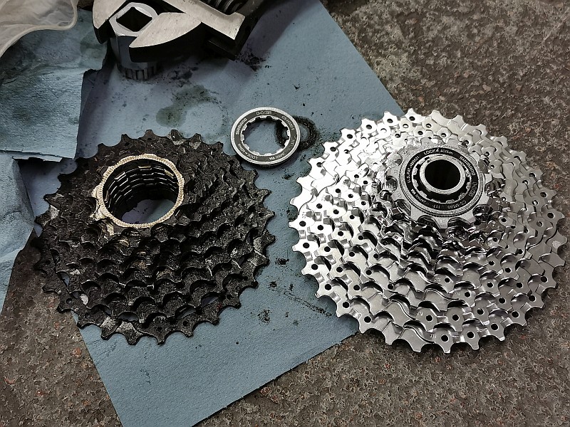

Tässä vielä jokunen kuva voimansiirron vaihdosta.
Rataspakaksi tuli vähän alkuperäistä isompi (11-28 -> 11-32).
