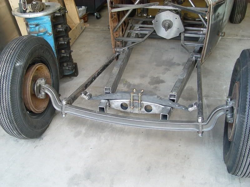

Etakselin U-yhdysvarsi kai alittaa jalkatilan hieman poljinkeskiötä edempänä, ja olkatapeissa on takakallistuma?
Jarrutusnyökkäys kumoutuisi, jos olisi pitkittäiset vääntövarret ohjauslaakerien putkista taaksepäin.
Varsien joustavuudesta riippuisi kallistuksenvaimennuksen jäykkyys.
Jos varret olisivat litteät jousilehdet (“sukset”), ei tarvittaisi Panhard-tankoa tai Watt-linkkiä poikittaistueksi.
Ehkä jopa neliömäinen vaneripala ("lattia") pitkittäisenä tukivartena/jousilehtenä?
Iskunvaimentimien paikkoja en keksinyt...
Kuva edellisen ajatuksen tueksi:

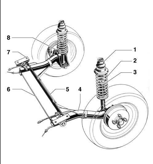

Ymmärrän kyllä huolen että jos laittaa molempiin päihin yhdyspalkkiakselit, ristikkäinen joustoliike jää lyhyemmäksi. Sitähän voi säätää tukivarsia yhdistävän palkin joustolla eli sen ainevahvuudella. Laitan tähän vielä kuvan yhdystukiakselista, joka on pienemmissä autoissa yleisin rakenne. Sehän sopii erinoimaisesti kinneriin, koska kiinnitys on koriin reunoihin, ei keskipalkkiin.
Golfin taka-akseli
Golfin taka-akseli
Muuten Quadbikessa on päällekkäiset tukivarret, alemmat vieläpä todella isot.
