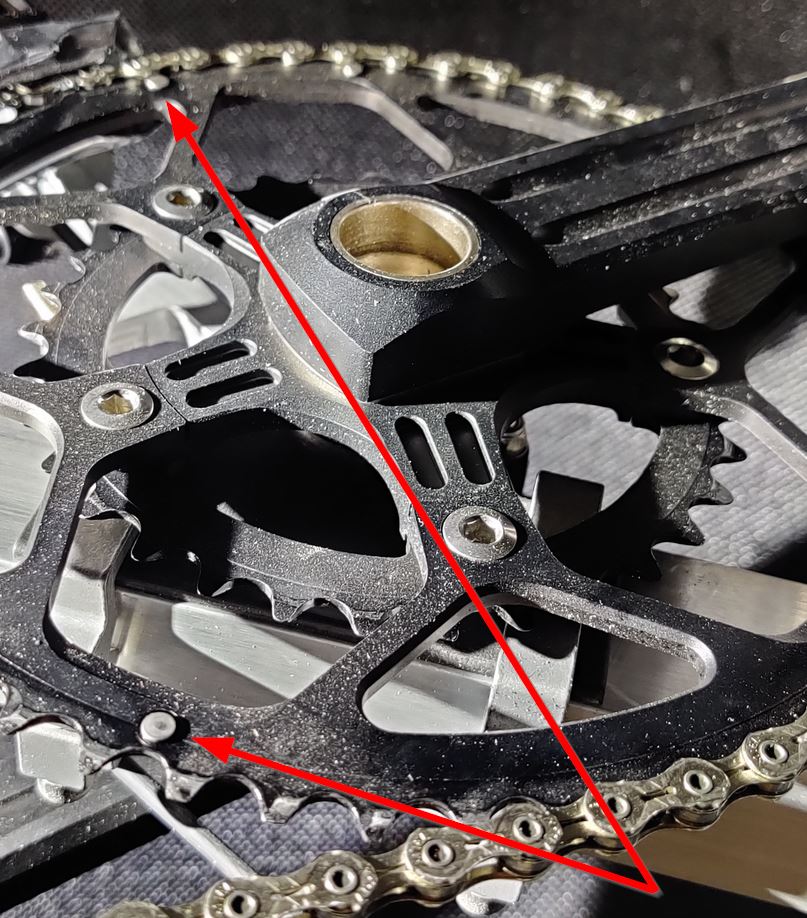

Mahtaako siinä isoimmassa eturattaassa olla mitään nastoja tai muotoiluja kyljessä helpottamaan ketjun nousua? Mulla oli DFXL:ssä täysin sileä iso 60T eturatas, jolla ei meinannut ketju nousta sitten millään. Kun vaihdoin sellaiseen (samalla pienempään) missä on ne nystyt, ei ongelmia.
Jos siinä on nyt siis sileäkylkinen eturatas ja sen vaihtaisi muotoiltuun, niin voi olla että sen etuvaihtajan liike riittäisi kampeen koskematta nostamaan ketjun luotettavasti? TAi sitten ei...

Nyt tarkistaisin miten rattaat on kiinni, koska yleensä ne on kiinni kammessa joten kammen siirtäminen ei auta kun rattaat tulee mukana.
Eli jos rattaat on kiinni kammen kiinnikkeiden sisäpuolella niihin voisi lisätä holkkeja kuten prikkoja joilla siirtää rattaat keskemmälle jolloin kammen ja rattaiden väliin tulisi vaadittua tilaa.
Jos rattaat erillisellä spiderilla kiinni niin sitten sinne väliin sitten holkkia jotta saat etäisyyttä kampeen.

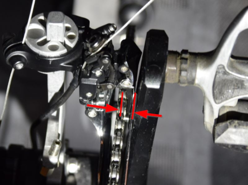

Ei siinä varmaan muuta vikaa ole kuin vaihteensiirtäjä hieman väärässä asennossa ja väärällä korkeudella. Ota kunnon kuva siitä vaihtajasta suoraan ketjun linjalta ja toinen kammen akselin suunnasta, niin voi edes kuvitella arvaavansa jotain. Sen kuvan tarvitse kuitenkin myös sitä varten, jos siitä reklamoit valmistajalle.
Ohjain on täysin samassa linjassa rattaan kanssa ja ketjuohjaimen ulkolevyn ja hampaan välillä on 2mm välys. Eli säädetty täysin Shimano 105:n manuskan mukaan. Eilisen päivän käytin siihen aikaa, ja olen siitä täysin varma, että vaihtajan asentovirhe on pois suljettu.

Kovin oli kapea Q-Factor noissa kammissa verrattuna tavallisiin maantiekampiin.
Jos ketjulinjaa ei ole siirretty vastaavasti kapeammalle, niin helposti tulee ahdasta etuvaihtajalle.
Toki tuntuu oudolta, ettei tuota olisi testattu.

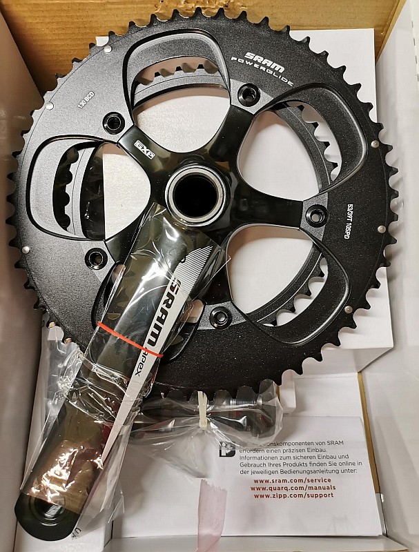

Mittailin oman maantiefillarini kammet sekä yhdet hyllyssä olleet maantiekammet (Sram Apex), niissä etäisyys kammen sisäpinnasta isoimman keskiörattaan keskelle (ketjun keskilinjalle) oli 10,5 - 11 mm. Onko Stradan kammissa vähemmän? Luonnostelin mitan tuohon sun kuvaan.
Aikaisemmin laittamastasi kuvasta laskien pienemmän keskiörattaan hammasluku taitaa olla 34-hammasta, joten BCD lienee 110 mm.
Jos on normaalit compact-kammet, niin isompi ratas on 50 hammasta. Mutta koska kinneri, niin luultavasti isompi (?).
Tuo hyllyssäni oleva lyhennyskelpoinen Sram Apex on valitettavasti BCD 130 mm, rattaat 53/39.
Eli yhtä pieniä välityksiä sillä ei saa aikaiseksi. En ole tsekannut, onko noita vielä saatavilla compact-kokoisina (110 mm).

No niin, nyt on kinnerineitsyys mennyt. Kävin äsken pikasesti lyhen testilenkin Stradalla. Vaihtaja nosti nyt hyvin myös ajossa. Vieläkin se kampi hieman hankaa ketjuohjariin, mutta tuolla asetuksella se nyt toimii.
Lähtötilanne oli se, että ohjain ei ollut linjassa rattaan kanssa ja kampi otti rajusti kiinni ohjaimeen. Säädön jälkeen ajoin sitä rullien päällä, jolloin vaihtotilanteessa ketjulla oli liikaa kuormitusta, verrattuna normaaliin vaihtotilanteeseen, jolloin on pyöritystä, mutta ei niinkään vetoa. Tuo aivopieru aiheutti sen, että vaikka säädön saikin juuri ja juuri kohdilleen, ei vaihtaja toiminut kuten piti.

Nyt kun tiedät, ettei kyse ole valmistajan virheestä, vaan kinneri on ihan kunnossa, voit löysätä etuvaihtajan klemmaria ja kiertää sitä sen asteen tai pari vastapäivään ja kiristää klemmarin. Sitten pitää hieman löysätä etuvaihtajan vaijerin kireyttä vaihtajakahvan päästä kiertämällä säätöruuvia hieman sisään kahvaan päin, niin vaihtaa yhä hyvin, mutta lakkaa hälppimästä kampeen. Vauhdikkaita kilometrejä sinne pohjoiseen. :)
