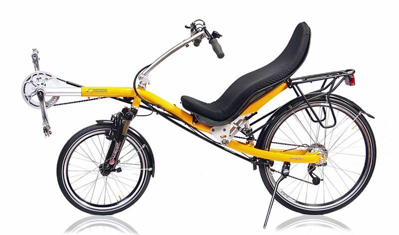

Takaiskariin en lisännyt painetta. Ajelin vauhdikkaasti hiekkatiellä. Pompottaa se vieläkin hieman niskaan.
Tuota punaista pyörää kääntelin laidasta laitaan. Jänisyksiköitä ja kilpikonnayksiköitä. Nyt on kolme napsua kilpikonnalaidasta.
Eikös tuo jousen paine säädetä tuon punaisen kumirenkaan avulla.
Siirretään kumirengas yläreunaan ja noustaan varovasti istumaan ajoasentoon ja samalla tavalla varovasti pomputtelematta ylös pyörältä. Sitten vaan katsotaan, miten alas sylinterin reuna on kumirenkaan työntänyt.
Tuossa on jotain merkkejä männänvarressa, joiden mukaan voi jotain hienosäätää, mutta perusasetus on, että perusasennossa painuma on noin10% kokonaisjoustomatkasta. Kaasuiskarilla voi olla vähän enemmänkin, koska on progressiivisempi. Siksi siinä kai on noita viivoja. Ehkä: :?

Ei kai sitä iskarilla saakkaan täysin pompottamattomaksi jos polkuvoimat joka polkaisulla pyrkii tuomaan lisää herätettä.
Meinaan..näyttää sille että ketjulinja menee tässä takahaarukan nivelen yläpuolelta. Mielestäni sen täytyisi mennä hieman ali, tehdäkseen mahd vähän Pompotusta.
Viestit: 5805
Re: Nazca Paseo SWB 20/26 - "kärsimysten tie"
Härski kirjoitti: 30 Elo 2024, 02:01
Ei polkeminen pompotakaan, vaan ajoalustan pinta. Etkoilla tuli joitakin kymppejä ajokokemusta uuden iskarin kanssa. Ainakin ryhmäajon nopeuksissa ollaan ihan toisella mukavuustasolla edelliseen jousi-iskariin verrattuna. Ilmeisesti iskarin säätö pitää olla jänisasennossa, kun ajaa kovempaa.

Juu. Se "kilpikonna-jänis ruuvi" säätää ulosjouston vaimennusta. Hidastaa siis jousen palautumista pitkäksi.
Jänis-asennossa vaimennus on suurempi, eikä jousi ehdi kuoppien välillä painaa joustoa kokonaan ulos (perää korkeaksi). Ilmajousi kun on rajusti progressiivinen, aiheuttaa sen, että jousi on edellisten töyssyjen jäljiltä ja seuraavan töyssyn alkaessa jo valmiiksi hieman puristuneena, eli jousi on jäykempi kuin täysin pitkänä. Ehtii siis paremmin seuraamaan nopeatempoista pomputusta, vaikka toisaalta hukkaa osan joustomatkasta vajaaksi jäävään ulosjoustoon. :)
Pöh, luulin, että tämä on helppo selittää ymmärrettävästi. Ei ollutkaan. Toivottavasti tuosta kuitenkin jotain selvää saa edes joku. :|

Jorilla menee tuossa väärin. Kyseinen säätö säätää palautumisnopeutta ja tämän takia kuvina on juuri jänis ja kilpikonna. Jänis kuvastaa nopeaa palautumisnopeutta ja kilpikonna hidasta palautumisnopeutta. Eli säädön suunnat juuri päinvastoin kuin jori sen selitti, mutta muuten selitys on oikein.

Taisin sanoa että pumppaa sinne se 250psi ihan kättelyssä ja selvästi korkeampi paine on tarpeen. Itse pidän omani siellä 250 psi:n paikkeilla joskus enemmänkin.

Po po po poing poing...
Laitoin noin 230 psi. Meni ehkä vähän kovaksi, mutta pompottaa silti työmatkalla. Oli mielestäni parempi matalemmilla paineilla. Kun laitoin iskarin kiinni, se näytti 175 psi eli vähän taitaa päästä karkuun pumppua irrottaessa.
Keskinopeus siinä +20 kmh ja istuinasento ylimmässä asennossa (3 asentoa). No tuolle 152 mm iskarille ei taida olla parempiakaan vaihtoehtoja tarjolla. Aivojen pomppiessa mietin vaihtoehtoja.
  • Vaihtaa pidempi ja parempi takaiskari (esim. 165 mm), jolloin ohjausgeometria muuttuu
  • Vaihtaa joustavampi niskatuki tai poistaa se kokonaan
  • Ajaa hiljempaa
  • Ajaa tasaisempia reittejä (heh heh)
  • Laskea penkin asentoa alemmaksi
  • Jotain muuta mitä?

Jos tuo pompottelu oli perän keinuntaa ylös-alas ajon aikana, niin kokeile vääntää se paluuvaimennus vielä hitaammalle.
Jos epäilyttää, kumpi on kumpi ääripää, niin kokeilemalla se selviää: ajelee saman reitin iskarin säätö ensin toisessa ääripäässä ja sitten toisessa. Se kummassa perä pogoilee enempi ylös-alas on vähäisemmän vaimennuksen ääripää.
Hmm, aivan eli sitten tuo pitäisi säätää enemmän kilpikonnan suuntaan, jotta pomputtaa niskaa hitaammin, kun mennään kovempaa?
