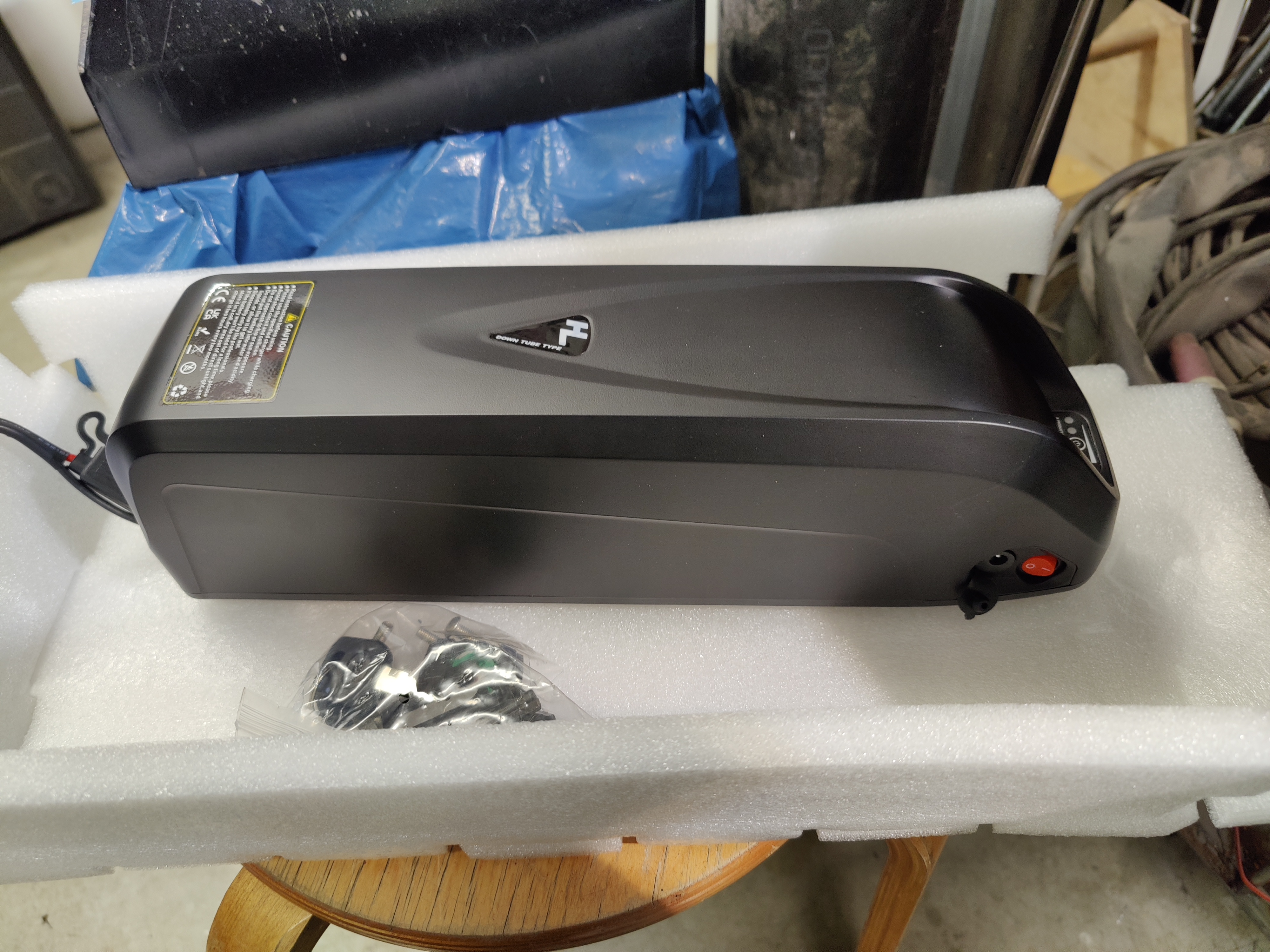

Just tilaamani moottori on nimellisteholtaan 350w eli piikissä noin 700w.
Just tilaamani akku on 36v x 20ah = 720wh.
Eli ollaan pahimmillaankin alle 1C lukemissa. Näin tuli mitoitettua akku vahingossa oikein.
Ja kun akkua käytetään pitkäikäisyyden ja turvallisuuden varausalueella 80-20% niin käytössä on 430wh. Mulla meni 28km peruslenkilläni LWB-tadpolessa 143wh muutaman asteen pakkasella. Se oli kuitenkin painava kolmipyörä niin Jopolla pääsee aivan varmasti sen mulle tärkeän 100km. Vaikka en tule todennäköisesti sitä ikinä ajamaankaan.

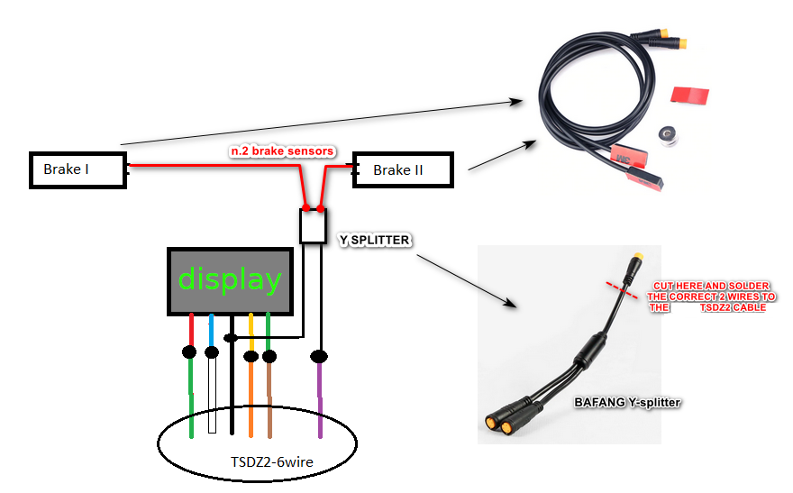

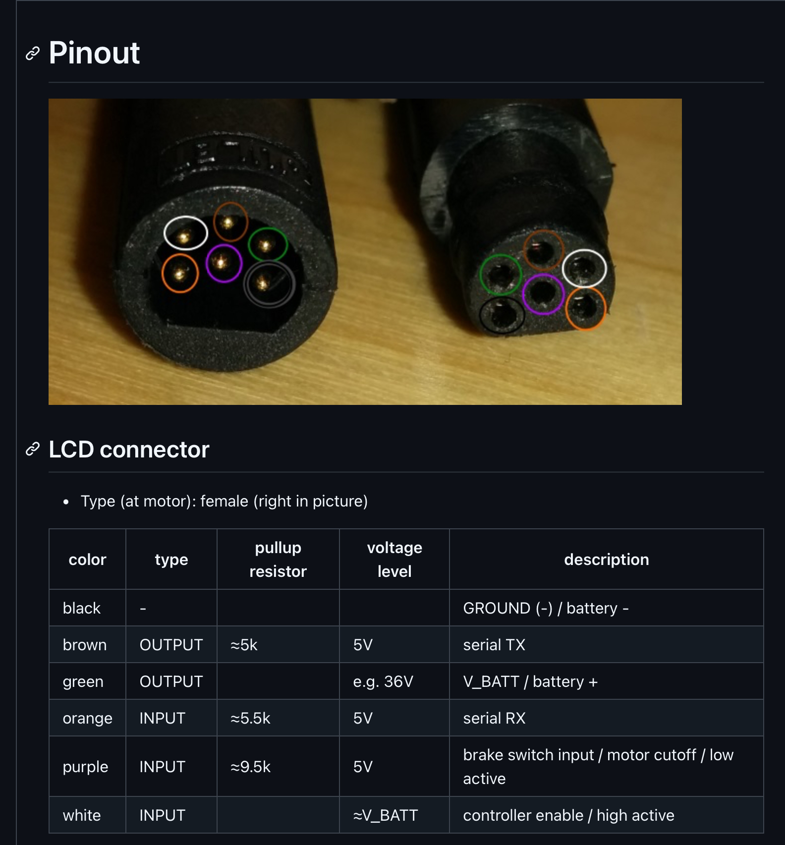

Jalkajarruversiossa on 6 napainen liitin näytölle. Siihen ei saa virallisesti kaasukahvaa eikä jarrutunnistimia.
Pohdin oisko jarrutunnistimelle kuitenkin käyttöä, koska huonon jalan asettelu polkimelle ehkä hyökkäyttää pyörän liikkeelle? Jarrukahvalla vois estää moottorin tahattoman käynnistyksen. Kiitos harrastajien, löysin kytkiksen jarrutunnistimen kytkemiseen 6 napaiseen systeemiin.

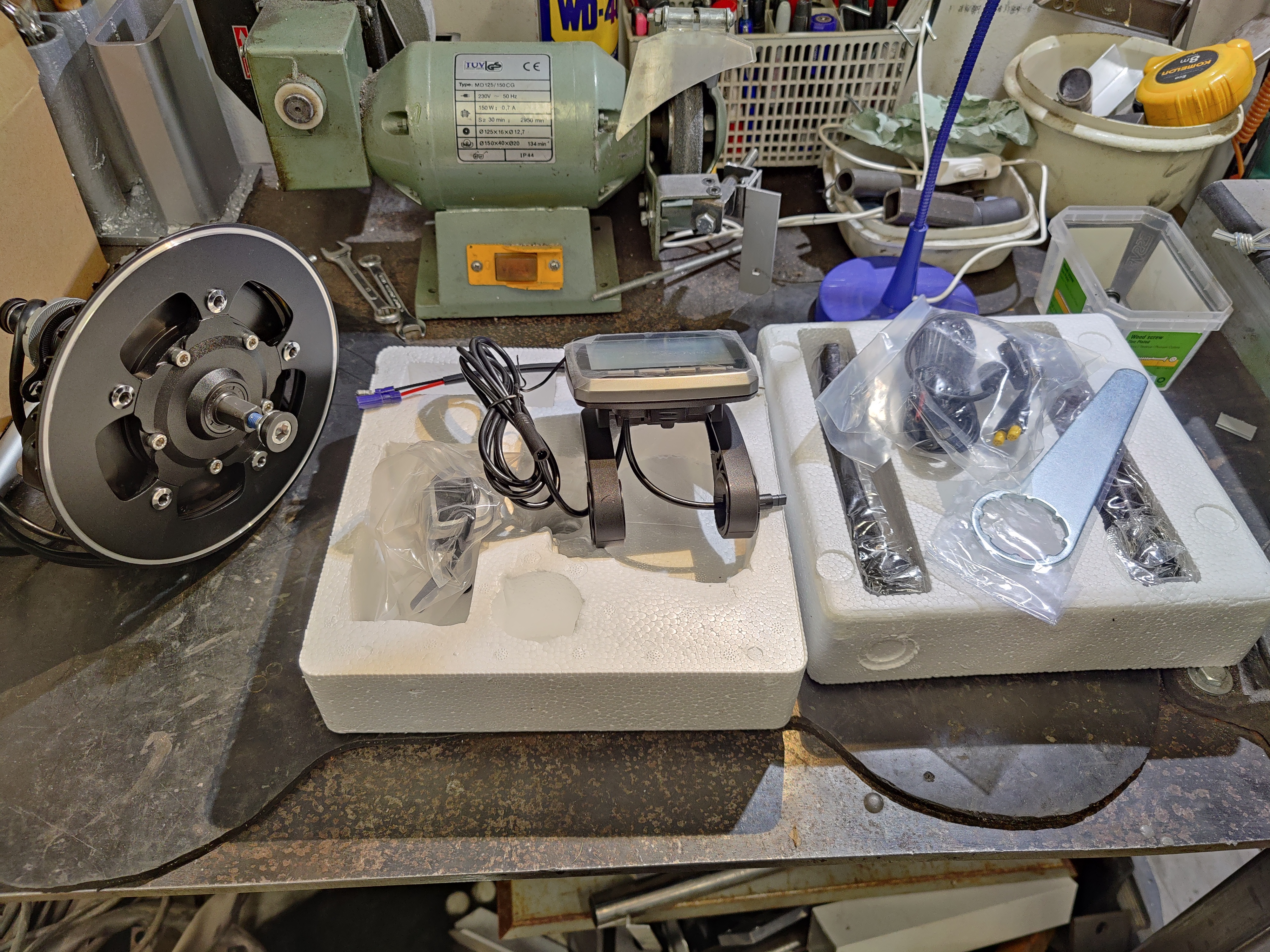

Paketti tuli. Onkohan kiinanpojat laittaneet kiviä laatikkoon? :mrgreen:
Viestit: 7881
Re: Jopo
Odotusten vastaisesti sieltähän tuli tilatut tuotteet. :wink:

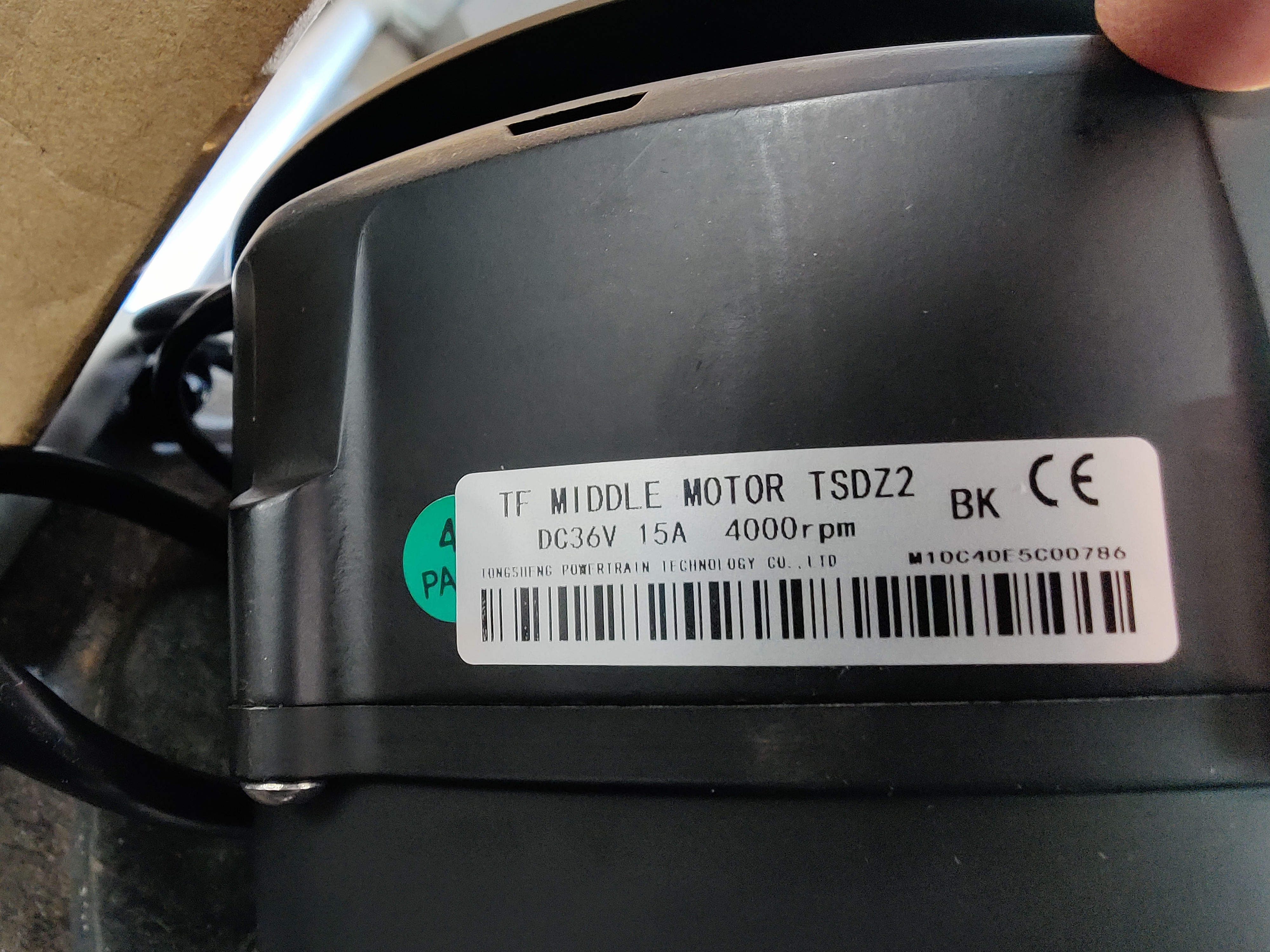

Yksi virhe kuitenkin löytyi. Lupasivat lähettää unbränded moottorin, mutta Tongsheng tarroitettu sieltä paljastui.
