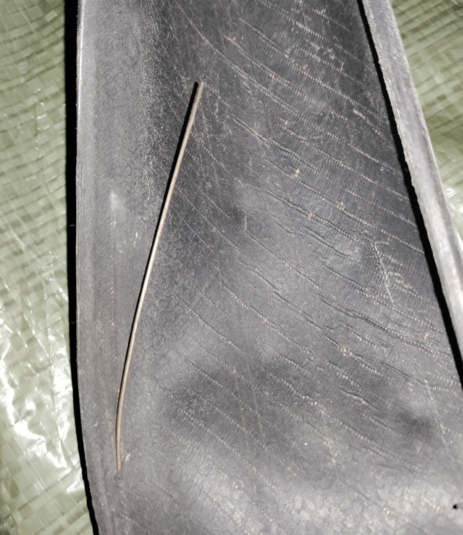

Ulkokumista katkesi reunavaijeri. Yllättävän ohut ja ei kulkenut siinä, missä oletin vaan noin sentin päässä reunasta ohuessa kyljessä. Ihan reunassa on jotain muuta jäykistettä.
Rengas petti oudosti hiljalleen. Sisuri tursusi välillä ulos renkaan ja vanteen välistä, aina samalta puolelta. Lopulta rengas ei enää pysynyt ollenkaan vanteella. Epäilin vaijerin katkeamista, mutta kumin reuna tuntui ja tuntuu edelleen yhtä jäykältä katkenneestakin kohdasta.
Netistä lueskelin ja ilmeisesti Schwalbella on ollut jotain laatuongelmia reunavaijereiden kanssa. Ihan kuin tämä olisi alun perinkin valettu väärään kohtaan.
Millainen rakenne tässä renkaassa oikein on? Reunassa on jotain tuomassa jäykkyyttä, ja vaijerin osuus jäykkyydestä on olematon, mutta vaijeri oli silti välttämätön renkaan toiminnalle. Pitää leikata rengas auki ja tutkia.

Virheellinen rakenne. Joku tuotantovirhe kyseessä. Ei ole mitään järkeä panna mitään vaijeria muualle, kuin aivan vanteen reunaan koskettavaan renkaan jalkaan, koska se vaijeri on ainoa asia, joka estää rengaspainetta pullistamasta reunaa laajemmaksi ja pullauttamasta sisärengasta ulos vanteen ja renkaan välistä.

Kaapelipaketti päässyt levähtämään, erittäin tod.näk. jo valmistusvaiheessa. Langanpää päässyt karkaamaan tuonne sivupintaan. Kaapelityypistä riippuen noita voi tulla vastaan isommissakin renkaissa.

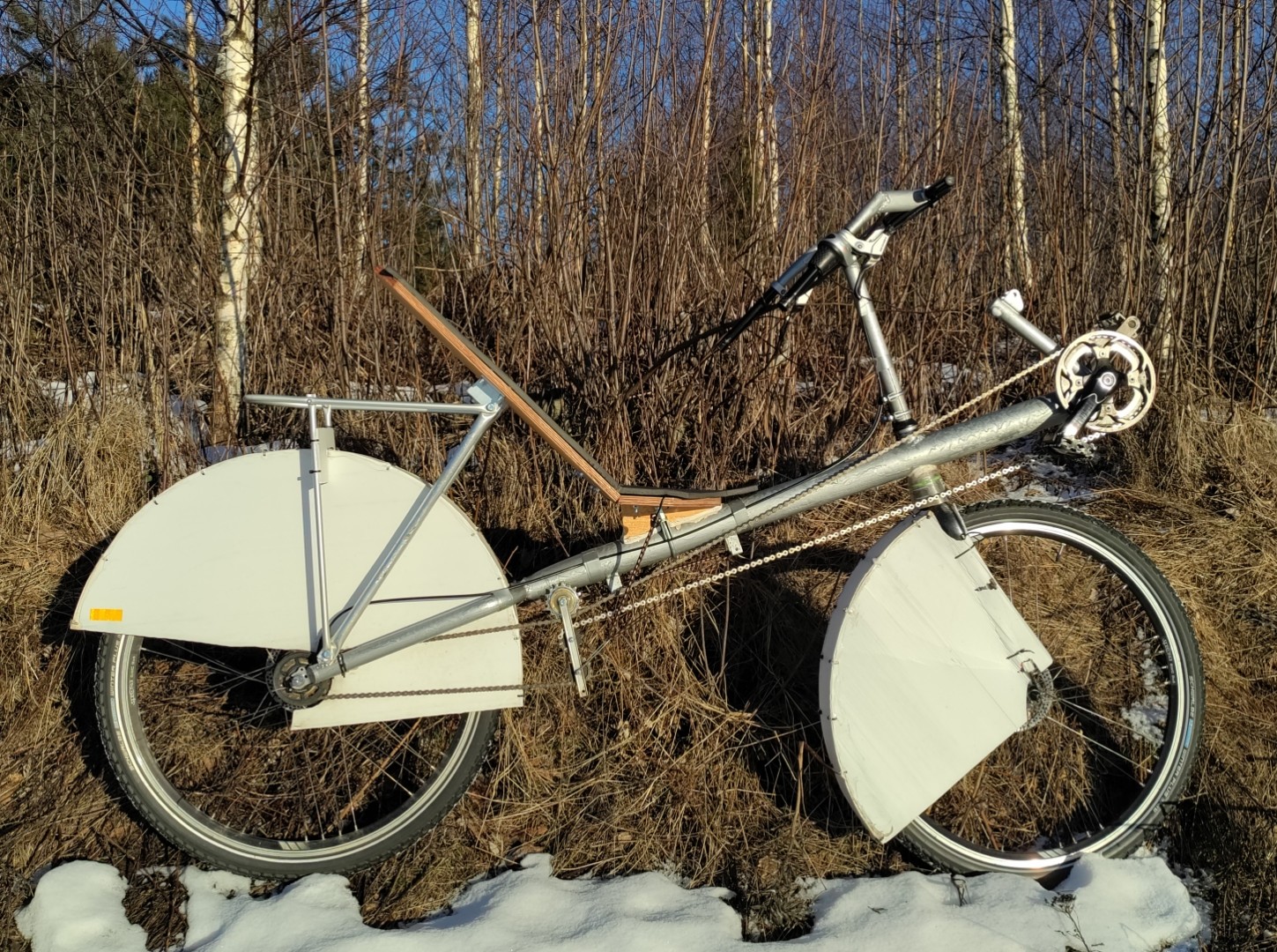

Siinä aurinkoisempi kuva:

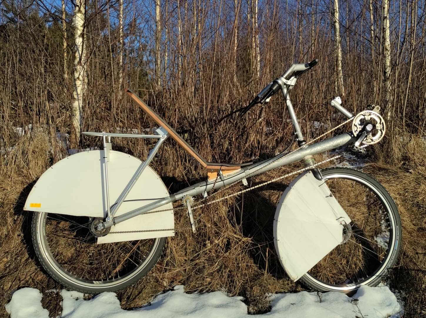

Lokarit ovat nyt suht hyvät. Etuhaarukan etupuolella lokari ei kestä potkuja kantapäästä, mutta hyvin vähän siellä enää lentää kuraa. Haarukan takapuolinen on se tärkeä osa.
Vaihteisto päätti alkaa reistailemaan... Vaihdevaijerin palauttava jousi ei vain ole riittävän vahva vetämään vaihteet toiseen päähän luotettavasti, jos mekanismi likaantuu/jäätyy. Rohloff ja Pinion käyttävätkin kahta vaijeria yhden vaijerin ja jousen sijaan. Siinä voisi olla oma projektinsa: muokata vaihteisto toimimaan vaijerilla molempiin suuntiin.
Vielä paksummat kumit kelpaisivat, mutta kun edellytyksenä on paksu pistosuojaus sepelin vuoksi, vaihtoehdot jäävät vähiin. Nyt mennään näillä 50mm leveillä.
Ensi talveksi sitten sähköt. Ja vähintään yksi, mieluusti kaksi rengasta lisää, niin kaatumisen mahdollisuus ei pääse hidastamaan menoa. Kertaluokkaa isompi projekti sellainen :)

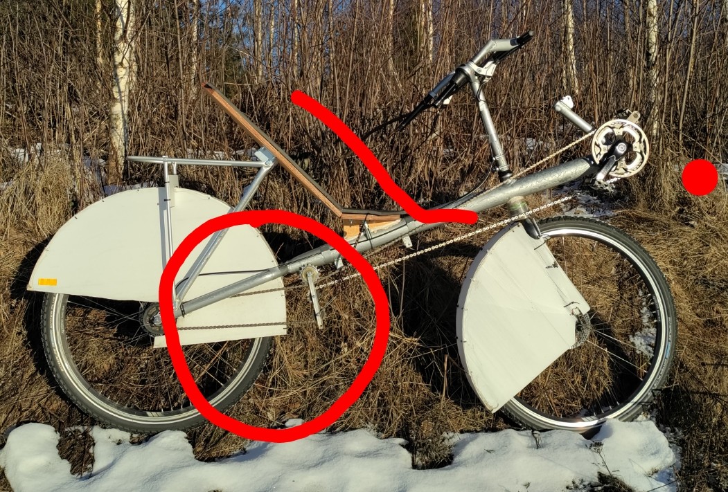

Eihän tuo takalokari koske yhtään tuota takavaihteensiirrintä, koska jos se tekee niin vaihteet ei toimi kunnolla ihan sen takia. Jos näin suosittelen leikkaamaan hieman aukkoa sen siirrin varren ympäriltä niin että se pääsee olemaan ihan vapaana.
Lisäksi sitä mekaniikkaa ei pidä rasvata millään tapaa koska se kerää likaa itseensä silloin ja jumiutuu. Muovien välinen kitka on aivan riittävän pieni ihan ilman mitään liukasteita.
En ole juurikaan kohdannut tilannetta jossa jousi olisi liian heikko. Se on yllättävän voimakas nimittäin.
Suosittelen irroittamaan vaijerin ja kokeilemaan missä kohtaa vika on.
Usein paljastuu että vaijerissa reilusti liikaa kitkaa ja ilman vaijeria jousi palauttaa oikein kunnolla.

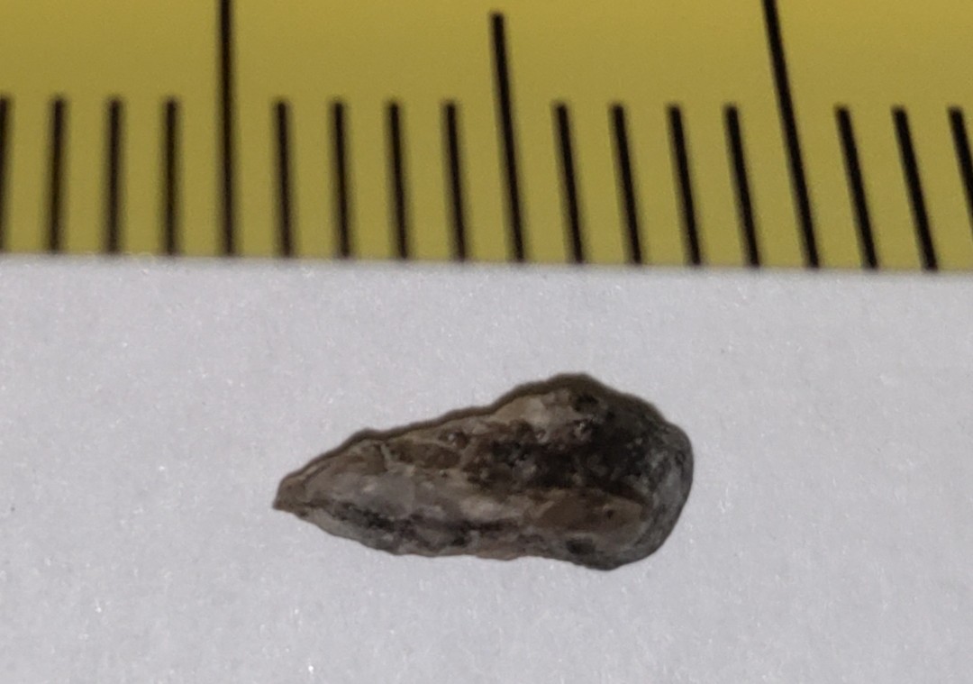

Miten tällaista vastaan voi puolustautua:
Meni läpi paksuimmasta (7mm?) pistosuojauksesta. Reilut 1000km sain ajaa ilman puhkeamista. Siitä 100% sepelöidyillä reiteillä, tosin useimmiten lumi päällä suojana. Täysin sulalla kelillä ja sepelillä ei pääse siis pitkälle ilman puhkeamisia. On tämä silti parempi kuin perustason pistosuojaus, joka kokemukseni mukaan kestää keskimäärin 10-15km ajoa sepelillä per puhkeaminen.
Pitänee tutustua umpikumirenkaisiin :)

Polkumies kirjoitti: 17 Helmi 2023, 14:13
En muista, onko sinun aikanasi ollut puhetta paineen laskemisesta sepelikelin ajaksi. Täyskovilla paineilla ei tosiaan kestä sepelillä ajella pitkiä matkoja, mutta paineen puolittaminen tuntuu lopettavan sepelipuhkeamiset kokonaan. Minulla ei ole nyt ollut moneen vuoteen sepelipuhkeamisia, kun olen pannut alle mahdollisimman vanhat ja kovettuneet renkaat ja lakannut talvella pumppaamasta renkaita. Syksyllä ekoilla räntäkeleillä lakkaa pumppaamasta ja huhtikuussa sitten pumppaa taas. 8)

jori kirjoitti: 17 Helmi 2023, 22:05
Hyvä idea.
Ajaisiko läskirenkaat saman asian, pintapaine laskisi?
