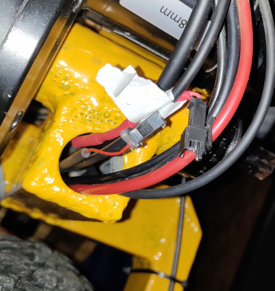

Osaisiko joku näistä kuvista tunnistaa kyseisen liittimen? Kaksi johtoa, pituutta suljettuna pari senttiä.
Kuvasta näkyy muuten rungonsisäisiä johtoja. Tein rungon sisäpuolelle sopivat reiät ja imurilla vedin sisälle villalankaa, jolla sain johdot paikoilleen. Ei ollut aivan helppoa. Ilmavirtaus rungon sisällä ei ole kovin siistiä eikä lanka aina mene suoraan sinne minne olettaisi. Sisäpuoli on myös öljyinen ja villalanka tarttuu seinämiin. Vaihtajan vaijerin kuori ja takajarrun letku olivat liian jäykkiä taipumaan rungon sisäisiin mutkiin, mutta kaikki sähköjohdot sain sisälle.

Polkumies kirjoitti: 10 Helmi 2025, 07:28
Bbshd:n johtosarja?

Vilijami kirjoitti: 10 Helmi 2025, 10:51
Bbshd:n johtosarja?
Joo taisi tulla sen valojohdossa kiinni alun perin.
