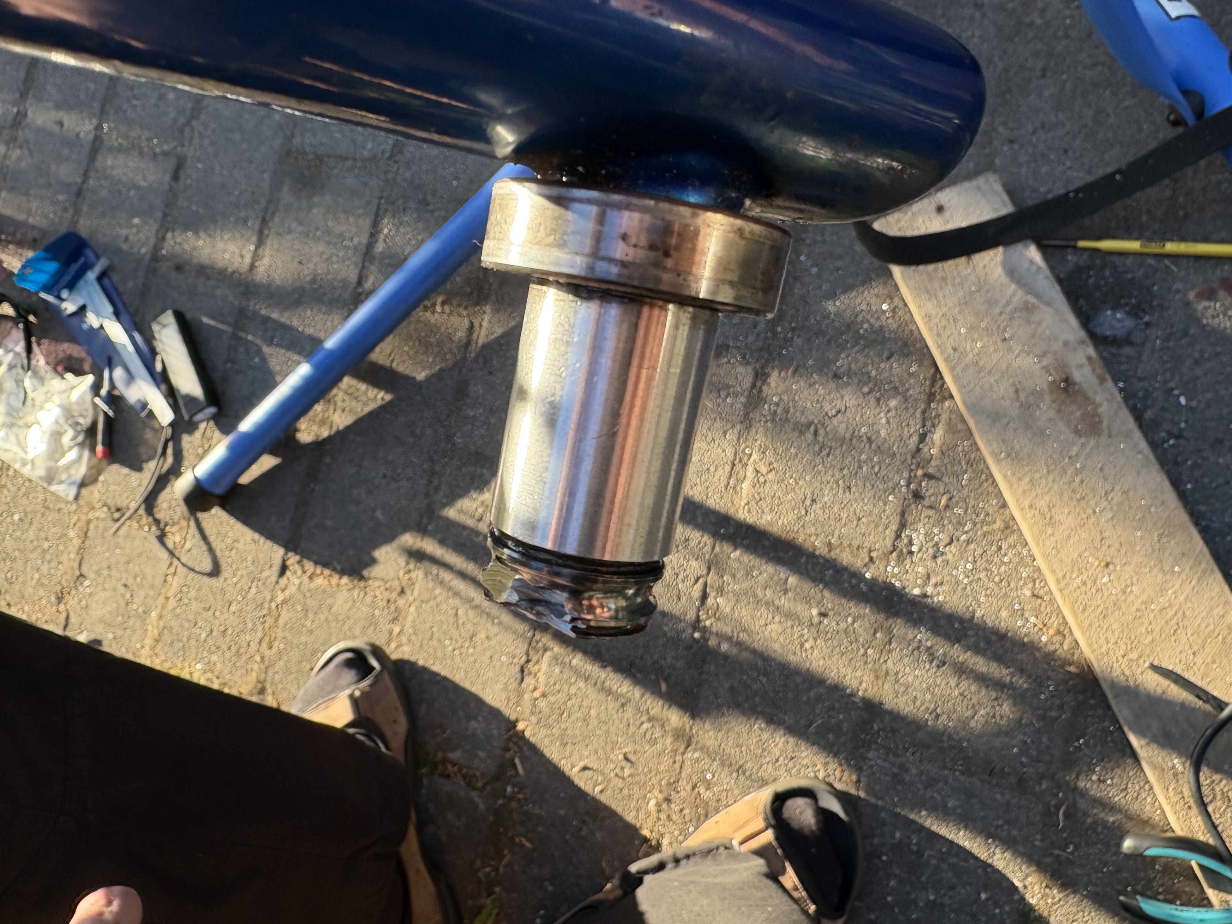

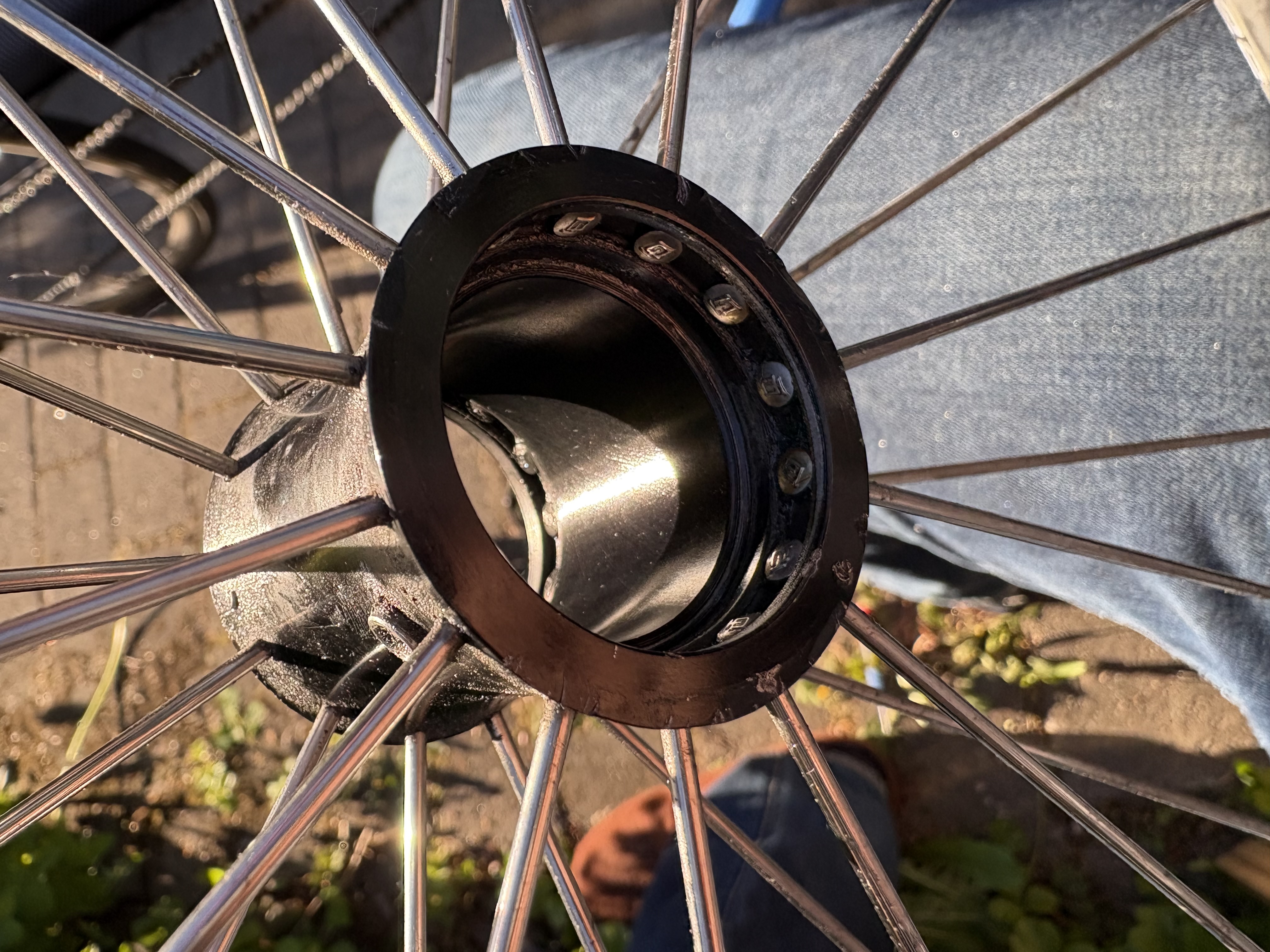

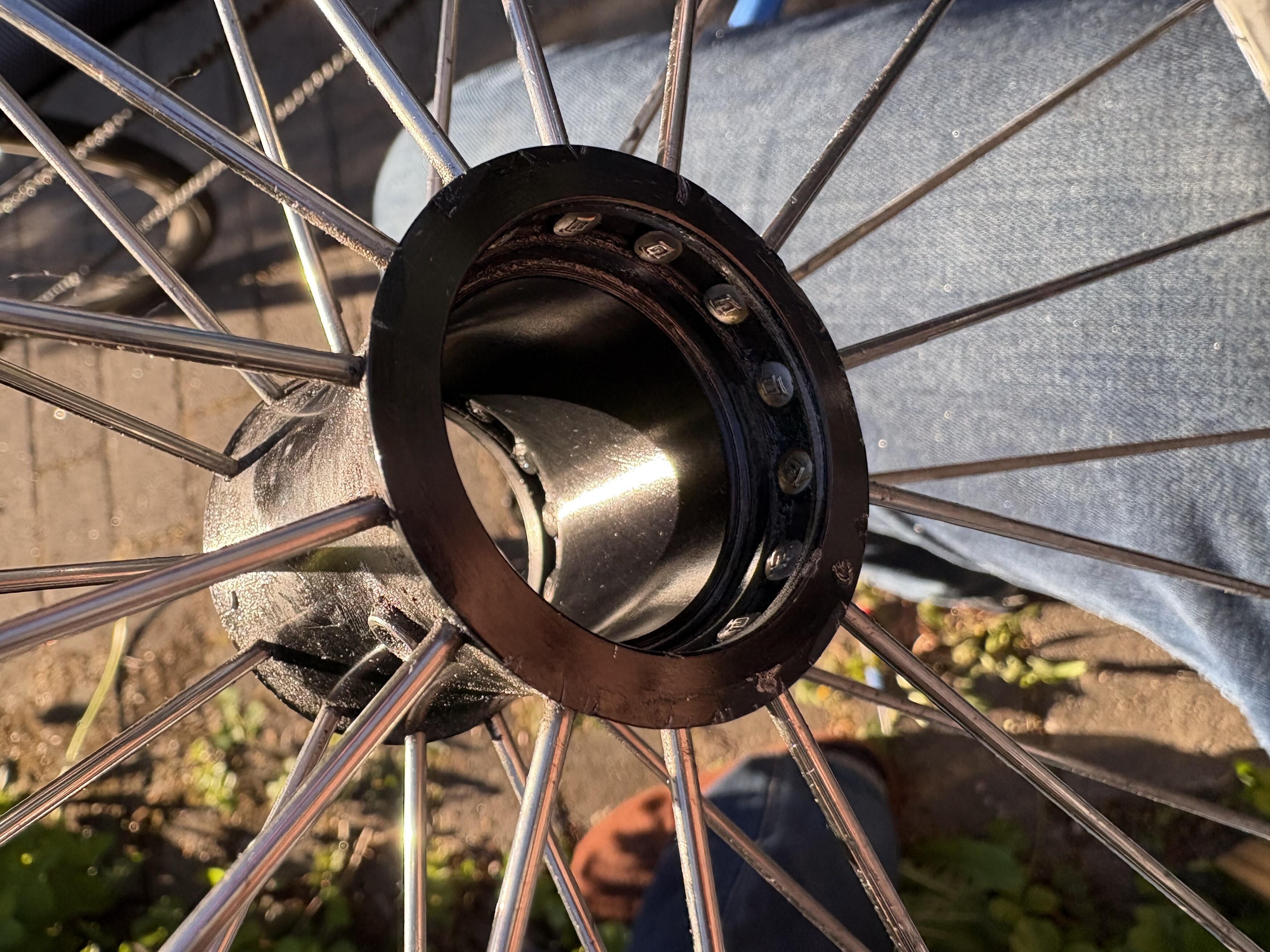

Re: M5 Cromo lowracerin eturenkaan irroitus
Viesti Kirjoittaja arasinen »
Jestas mikä savotta. Mutta tässä pari väliaikatiedotetta

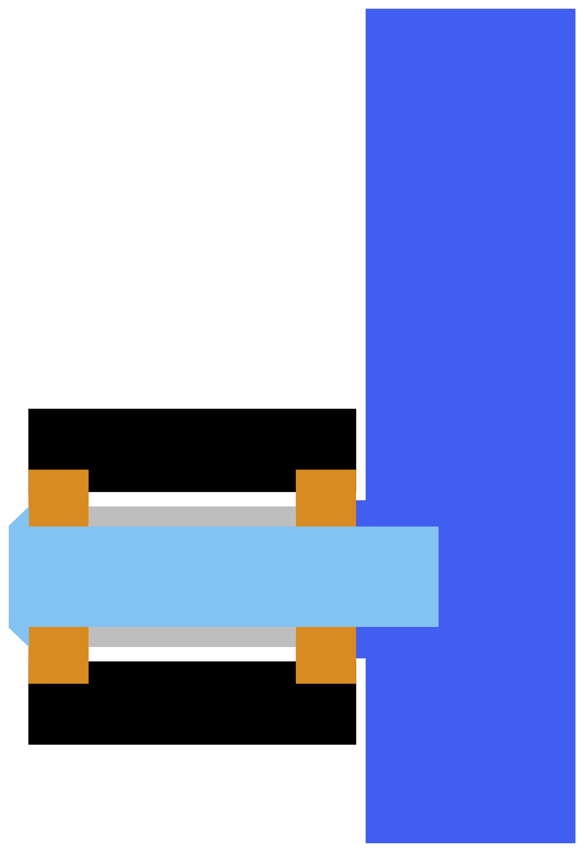

Tässä päiviteltyä näkemystäni rakenteesta. Onnittelut nimimerkki Viljamille, sehän meni aikalailla nappiin.
Mittasuhteet ovat suurimmaksi oikein, paitsi haarukan paksuus on ihan hatusta vedetty ja akseli on edelleen arvauspohjalla. Aika vahvat todisteet on kyllä sille, että akseli olisi kuvan mukainen 15 mm.
