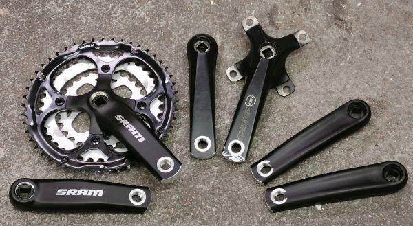

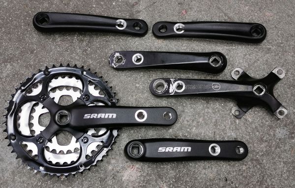

Kampipajan kevätkausi startattu, lauantaipäivän saldo kolmet kammet:
samuel: SR Suntour, 170 -> 135 mm
Hillshead: Bafang, 170 -> 140 mm
torneol: Sram S650, 175 -> 130 mm

Lähetetty: 17 Maalis 2020, 20:19
Kirjoittaja torneol
Paketti noudettu ja veivit vaihdettu. Velttous ja iltatoimet ehkäsivät koeajon. Huomenna veivataan ja raapustetaan raporttia.
