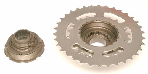

Tuo tarvinnee vielä lisäpalikkaa, että saa takapakan kiinni?

Siinä on kierre takapakalle paikka.

...Siinä on kierre takapakalle paikka...
Saiskohan tuommosta ihan sillä perinteisellä "pudota uriin" osilla... :roll:
No tuossa :D
https://www.ebay.com/itm/36V350W-26-Rea ... 2254726342
