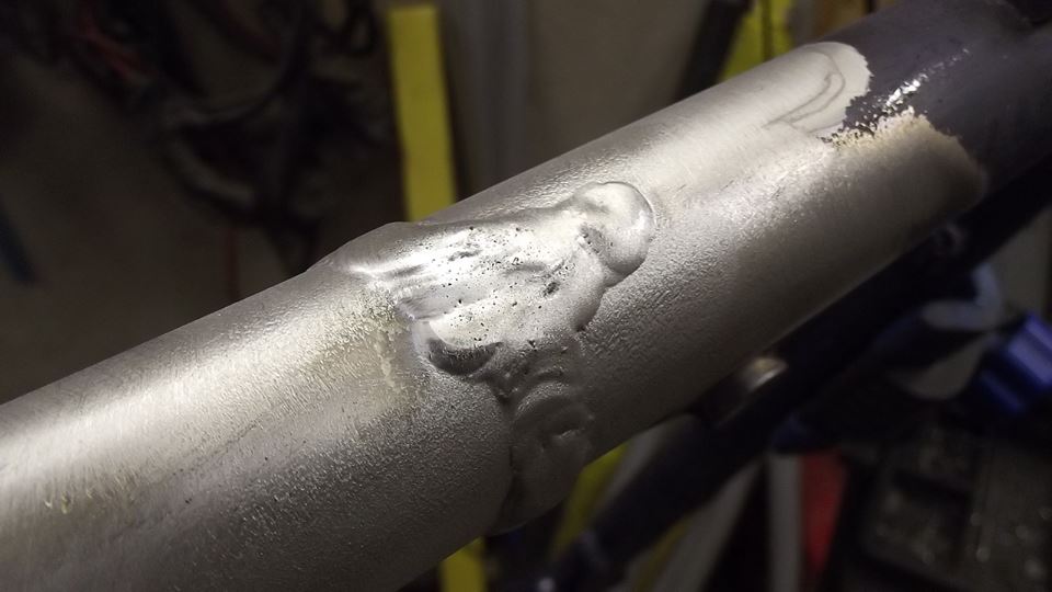

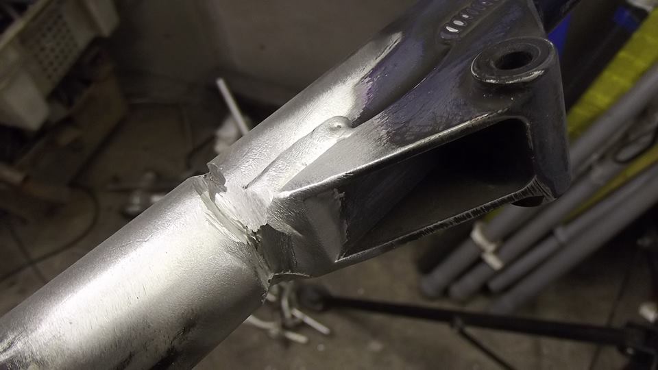

Rungon katkeamisia liikkeellä.
Sattu tuommonen kuvasarja repeämän korjauksesta silmiin.
Eri asia kestäskö tuo Rikun pyörässä mutt jos laittas kuidun lisäksi.

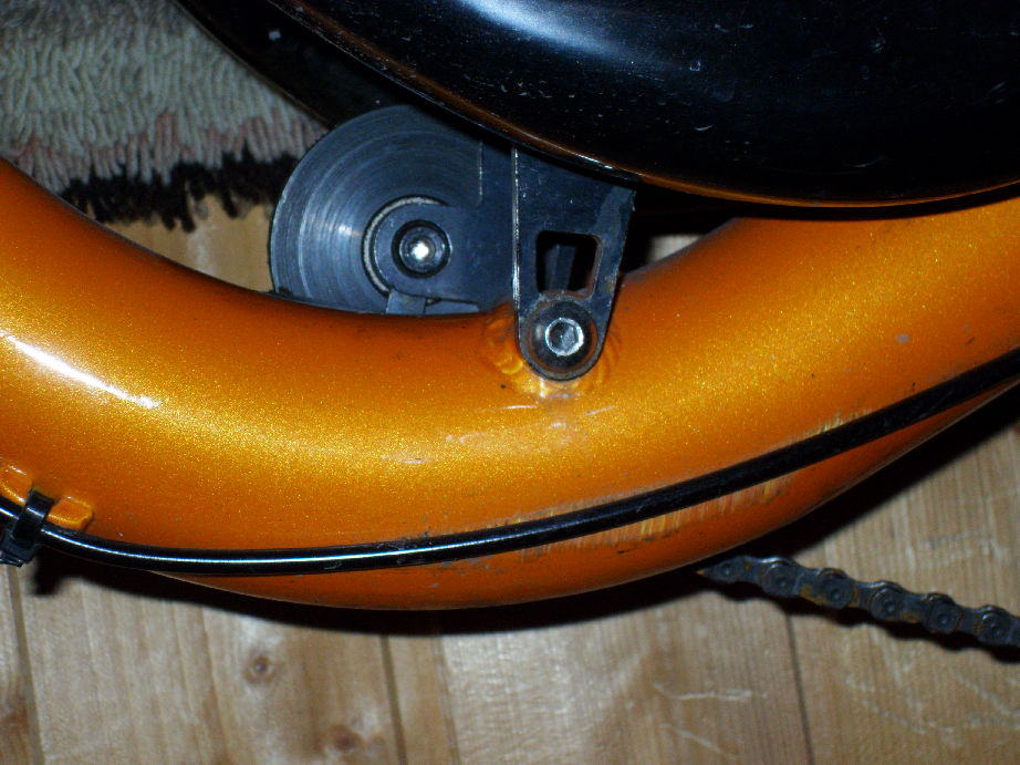

Väsymisen kannalta ei kaarevan taivutuskuormitetun palkin sisäkaarteeseen kannata hitsata kiinnikettä.
Samalla periaatteella ne Taivanin pojatkin hitsaavat penkin kiinnityksen alumiinirunkoputken sisäkaarteeseen:
satulan kiinnitys
satulan kiinnitys
Mutta minulla taitaa rasitukset olla vaan hieman pienemmät kuin Wackyllä - ajankin niin varovaisesti... Tuo on vielä ehjä seitsemän ajokauden jälkeenkin.

Tuossa kuvassa on yritetty hieman oikeaan suntaan jättämällä putken sisäkaarre hitseistä vapaaksi, eli hitsejä on siirretty hieman kyljen suuntaan. Tuo parantaa tilannetta, muttei pelasta. Hitsien kuvassa yläpuolen reunalle muodostuu jännityskeskittymä, joka jättää paikan vieläkin väsymiselle alttiiksi. Väsymisteknisesti pitäisi olla tuokin kiinnitysholkki selvästi alempana tai kaikkein parhaassa tapauksesa kiinnitetty klemmarilla.

Kilometrit ja toki ajotyyli niiden aikana vaikuttaa paljon. Läskin renkaat vähän tasoittaa iskuja, mutta lopulta alumiiniset väsyy jostain. Veikkaan että lopulta sun runko menee kuvan kohdasta poikki, mutta sun ajotyylillä ja kilometreillä tuskin kovinkaan pian.
