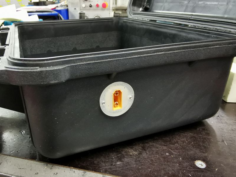

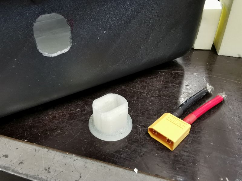

...Nyt löytyi viimeinkin joku järkevä käyttötarkoitus noille porakoneiden ym. työkalujen myyntisalkuille, joita ei raaski heittää pois, vaikka niissä ei noita työkaluja koskaan enää ensimmäisen viikon jälkeen säilytetä. Jihuu! :D
Muovisalkun käyttöön näkyy päätyneen muitakin akunväsääjiä, jopa kaupallisella tasolla.

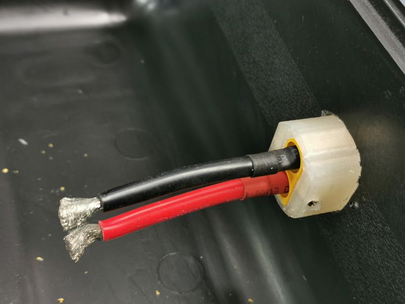

Liitinongelma ratkesi nopeasti pienellä nettisurffauksella: muilla ollut näköjään samanlaista tarvetta, ja olivat mallintaneet ja 3D-tulostelleet kiinnitysadaptereita XT90-liittimen ympärille. Valmiita stl-tiedostojakin oli tarjolla, joten latailin sellaisen ja puolen tunnin tulostelun jälkeen oli kikkare valmis. Tosin vasta kolmas yksilö pääsi käyttöön asti: ensimmäisen tulostelin PETG:stä -> ei ollut mitoissaan, liitin ei mahtunut sisälle. Toista varten vaihdoin PLA:han, mutta se tuli rikottua tulostusalustasta irrotettaessa.
Kiinnitys salkun kylkeen pienillä ruuveillä, ja myös liittimen paikallaan pysymisen adapterin sisällä varmistin ruuvein.
Joku tulppa tuohon päälle tarvii vielä tulostella, ettei tule oikkareita akun ollessa pyörästä irti.

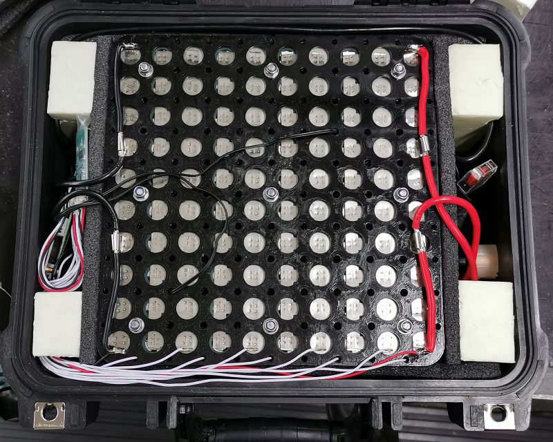

Sain oklahoman pommimiehen salkun valmiiksi.
Akun kaveriksi tuli BMS ja sulake, sekä edellä mainittu liitin salkun kylkeen.
Vähän kokeilin jo ladatakin, muttei arvaa yöksi jättää yksin valvomatta piuhan päähän.
Jatkuu aamulla.
BMS kertoilee bluetoothin välityksellä kännykälle akun arvoja, näkee myös kennokohtaiset jännitteet. Kiva lelu insinöörisihmiselle :lol: .

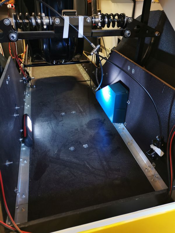

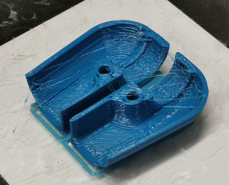

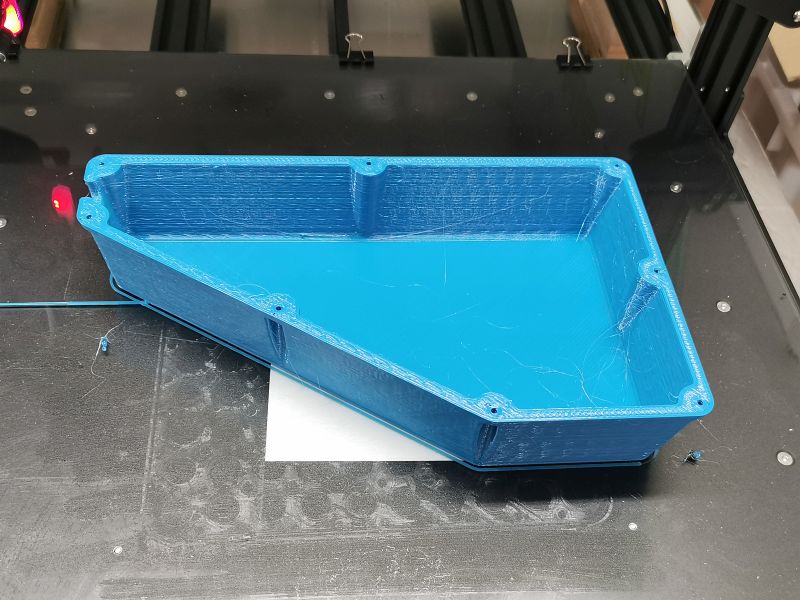

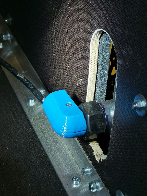

Moottorin sähköjohdon suojuksista jäänyt kuvat laittamatta näkösälle, nämä siis kesäkuun puolelta.
Kikkareiden tarkoitus suojata moottorin akselin päästä esille tulevaa sähköjohtoa tavaratilassa olevilta tavaroilta, ja vastaavasti sulkea runkovanerissa oleva aukko, joka johtaa pyöräkoteloon -> pöly ja vesi ei pääse suoraan tavaratilaan. Tulosteltu PETG:stä.

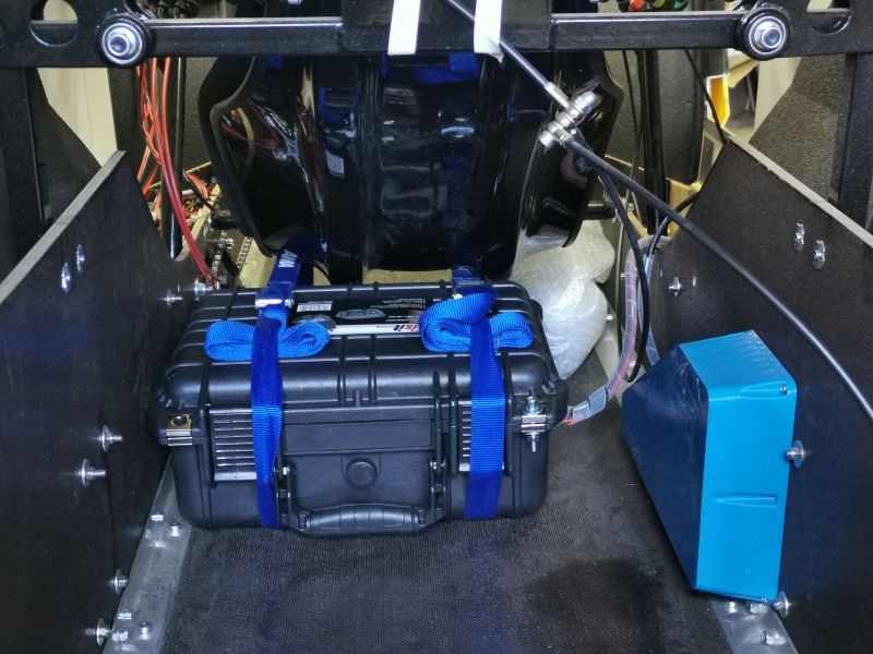

Uusi akku siis valmistui, ja imaisi hanakasti sähköä sisäänsä ensimmäisessä latauksessa. Koska polte koeajolle oli kova, niin jälleen piti oikaista, tällä kertaa akun kiinnityksen rakentamisessa tavaratilaan. Akkusalkku tuli siis kiinnitettyä "pikana" hihnoilla penkin kiinnikkeisiin.
Kuvasta puuttuu akun sivuttaisen liikkeen estävä finnfoamin pala...

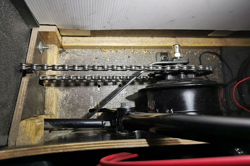

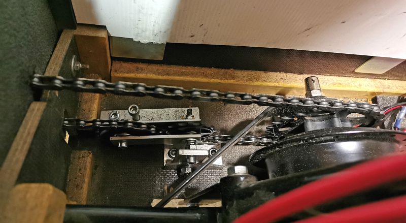

Päivitin alkuperäisen vanhasta takavaihtajasta modaamani ketjunkiristäjän uuteen diy-versioon. Tämä siis luomupuolen toisioketjussa, eli väliakselilta (vaihdenavalta) takapyörälle. Tavoitteena oli saada melua vähemmäksi, ensimmäinen versio rallatti ikävästi. No viritys epäonnistui, melu vain kasvoi uuden kiristäjän myötä :lol:.
Kuvittelin että ohjuripyörien kasvattaminen 10 -> 13 hampaisisiksi olisi auttanut, mutta ei. Ongelman ydin oli selvästikin ketjunkiristäjän kiinnitys runkoon, vanerilaatikko kun vahvistaa kaikki värinät/tärinät.
No lopulta päätin poistaa koko kiristäjän... Ketjun kiristys hoituu nyt manuaalisesti, eli kireyden seuranta pitää hoitaa itse säätämällä takapyörän pitkittäistukivarren päässä olevaa nivelvartta, samalla tavalla kuin kinnereissä säädetään etupyörien aurauskulmia.
Nyt on vapaalla rullatessa ihanan hiljainen voimansiirto :D . Toisioketju kun pyörii koko ajan, vaikka ei polkisikaan.
Polkiessa ensiöketju pitää vähän ääntä ja täristää, koska vino ketjulinja.

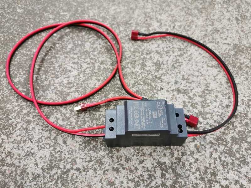

1CV:n valot, vilkut ja äänimerkki toimivat 12 voltin jännitteellä. Tähän asti olen hoitanut tämän kolmella sarjaan kytketyllä 18650-li-ion kennolla, ja nyt korvasin sen Partcolta hankkimallani jännitesäätimellä, jolla 12 voltin sähköt saa otettua suoraan ajoakulta (36 V).
Helpottaa elämää, kun ei tarvi enää lisäakkua ja sen latailua.
