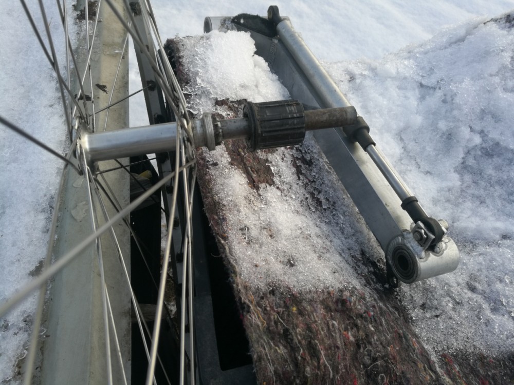

Tartuin sitten taka-akaselin irrotushommaan. Hiustenkuivaajalla muutama minuutti lämmitystä ja tuurna + vasara tekniikalla naputtamalla läksikin heti liikkeelle.
Viikko sitten tilasin uudet osat ja maksoin sähköpostiin tulleen Velomobiel.nl:n laskun. Vähän vaan ihmettelen ku ei tullu laskun maksamisen jälkeen enää mitään vastauksia firmalta kyselyyni josko rahat tuli perille? No ehkä vaan oottelen kun eihän näillä oo kiire :roll:
Seuraavaks laakereiden irrotus - jos oikein ymmärsin, kaikki kolme laakeria pitäs irrota lyömällä jommalta kummalta puolelta, eli siellä ei kai oo ulkokoolia laakeripesässä.

Lähetetty: 02 Tammi 2020, 11:45
Tänään pyhien jälkeen laitoin uudestaan kyselyn tilauksestani, nyt tulikin vastaus - selitteli, ett tavarat tilauksessa ja joulukin tuli. No ehkä siihen sähköpostiin ois voinu jotain vastata, ettei ois täällä päässä tarvinnu hermoilla :roll:
No nyt huojentunut olo, oottelen osia.
Mitäs osia sinä nyt varsinaisesti tarvitset. Minä kun käsitin, että akseli lähti irti katkaisematta. Oletko yrittänyt sitä katkennutta ulosvetotappia irti. En tarkoita, että sen takaisin laittaisit, vaan ihan vain teknisestä mielenkiinnosta kyselen, saako sen irti.
Ota kuva irrotetuista osista. Tuollaista kuvaa voi varmasti myöhemmin käyttää hyväksi, kun tulee kysymyksiä, miten joku irtoaa vaihtoa varten. :wink: Nämä kinnerit ovat niin harvinaisia vehkeitä, että rakenteen hahmottaminen on kesken vielä ainakin minulla. :oops:
Lähetetty: 02 Tammi 2020, 12:35
Kirjoittaja PW
Niin sen akselinhan katkaisin ku se oli kiekon navassa jumissa. Questissa tuo vapaa ratas on kai normaalista poikkeava ja navan vastakappale sille. Kuvasta puuttuu rataspakka, joka on ihan tavallinen ja puuttuu myös holkki (jostain välistä). Laakereita en oo vielä purkanu.
Tilasin siis kaikki osat tuohon akselille, sekä ketjun ja rissan. Vanhat ehjät osat voi jättää varaosiks tai käyttää muissa pyörissä.
Lähetetty: 02 Tammi 2020, 17:57
Ai jaa, minä tästä tulkitsin, ettei tarvinnut katkaista, vaan pelkkä tuurnan reikä riitti. :?
Oliko tuo kiekko siis irti jo, kun irrotit akselin lämmittämällä ja tuurnalla?
Lähetetty: 02 Tammi 2020, 18:09
Kirjoittaja PW
Joo, se oli siinä vaiheessa jo irti ja katkaistu. Voi olla ett raportointi oli tältä osin puutteellista, sori siitä :oops:

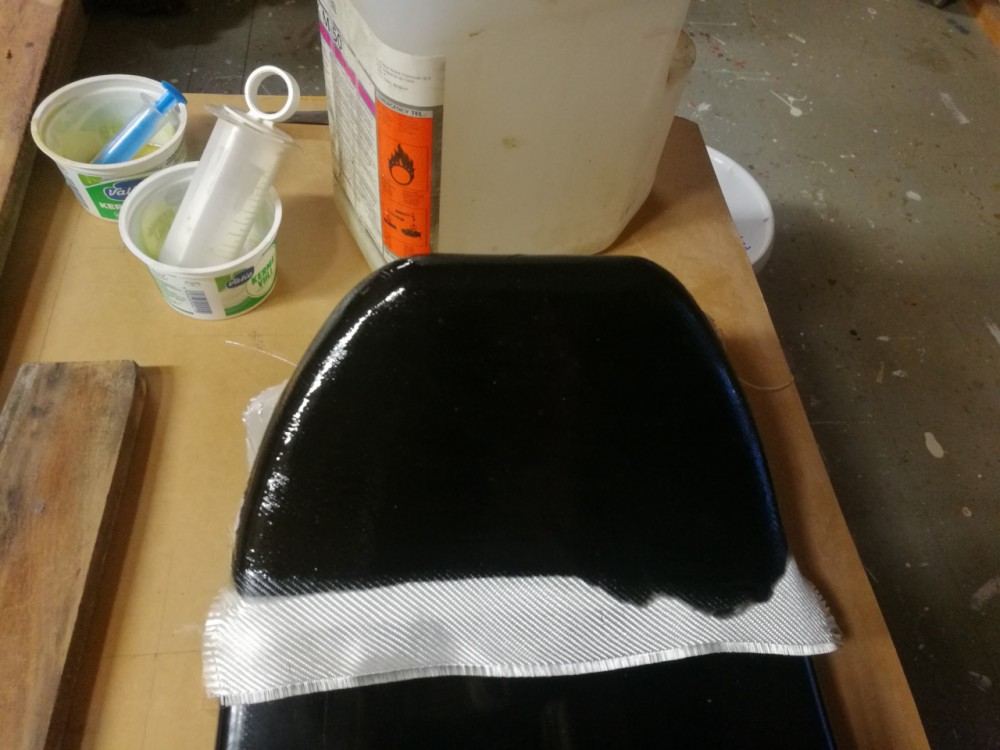

Lähetetty: 08 Tammi 2020, 12:04
Kirjoittaja PW
Koepala
Koepala
Penkki vahattiin ensin
Ja nyt tehtiin koepala - irtooko vai ei :?
Kinnerin osatkin kuulma liikkeessä, suuntana Imatra. Kinneröinti kelit olis hyvät mut pyörä ei nyt oo kasassa.
Lähetetty: 09 Tammi 2020, 14:27
Kirjoittaja PW
Ei oikeen kunnolla irronnu tuo koepala :? Keskeltä jäi niin tiukasti kiinni, ett penkkiin jäi kangasta :? Penkki oli siis vahattu muutaan kertaan, tavallisella autovahalla, oliskohan nuo oikeet muottivahat parempia?
Lähetetty: 09 Tammi 2020, 14:54
Oliko irrotusainetta, PVA?
Yleisesti ottaen (muistaakseni) nuo kannattaa irrottaa muotista melko tuoreena. Oliko tämä kiinni muotissa koko tämän raportointien välin. Jos oli, se oli liikaa. Yön yli riittää. Kun se ei ole aivan totaalisen kovettunut, murtuu huokosiin tunkeutunut hartsi helpommin ja irtoaa helpommin muotista.
Jos oli käytetty irrotusainetta, kannattaa käyttää vettä apuna. PVA on vesiliukoinen muovi ja vesi liuottaa sen pois muotin ja kappaleen välistä.
Vahat ovat hyviä, mutta sitä pitää olla aika paljon (monta kerrosta) että riittää irrottamaan. Ensimmäisellä kerralla irrotusainetta ja joka kerta vesipesu ja uusi vahaus, niin muutaman jälkeen lähtee helposti ilman irrotusainettakin. 8)
ED. Hups, mitenkäs minusta niin tuntui, että tuosta edellisestä viestistä oli jo useita päiviä. :oops:
Lähetetty: 09 Tammi 2020, 16:50
Kirjoittaja PW
Pelkkää vahaa, nyt vasta jostain luin irrotusaineesta. Enkä vieläkään tajunnu, onko vaha ja irrotusaine eri aineita? Tartteeko molempia?
Joo eilen tuo tehtiin ja tänään irrotin - lämpötila on vaan 10 astetta, piti lämmittää että läks ees kovettumaan.
Pitäs opiskella nää aineet ja työ tavat vissiin ensteks.
Joku kerto käyttäneensä muoviteippiä, ymmärsinkö oikein, ett just vahan ja irrotusaineen tilalla?
Tykkäisin mahollisimman yksinkertasista työtavoista, siksi kuvittelin, ett penkkiä vois käyttää muottina ja jos muoviteippi toimis irrottajana... :?
Lähetetty: 09 Tammi 2020, 18:29
Kirjoittaja PW
Osat tuli :) kuvassa akseli ja pakka, holkkeineen, prikkoineen ja pultteineen/muttereineen. Kolme laakeria tukivarteen. Pakasta pilkistää alumiiniholkki.
Josko noita huomenna koittas asennella, hyvää keliä lupaili - tarkenee ehkä ulkona näpertää.
Tammikuun kinneröinti mielessä ;)
