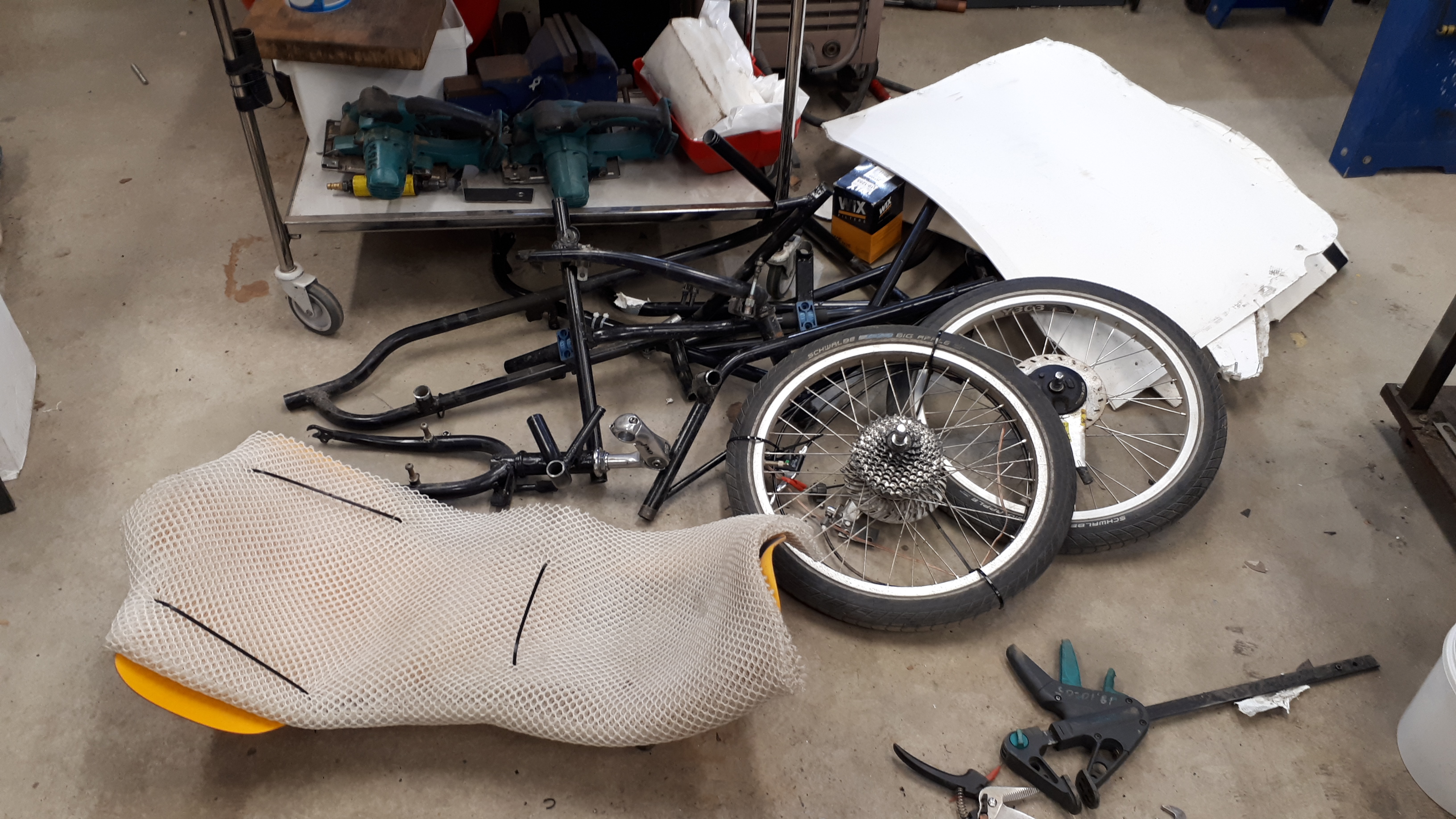

Tämän kinnerin matka päättyi. Yli vuoteen ei ole tullut ajeltua. Osat hyllyyn uutta projektia odottamaan.

Onko runko tallessa kuitenkin?
Re: Räntäpäivän kinneri
Eikös tuo putkikasa tuossa liene entinen runko.
