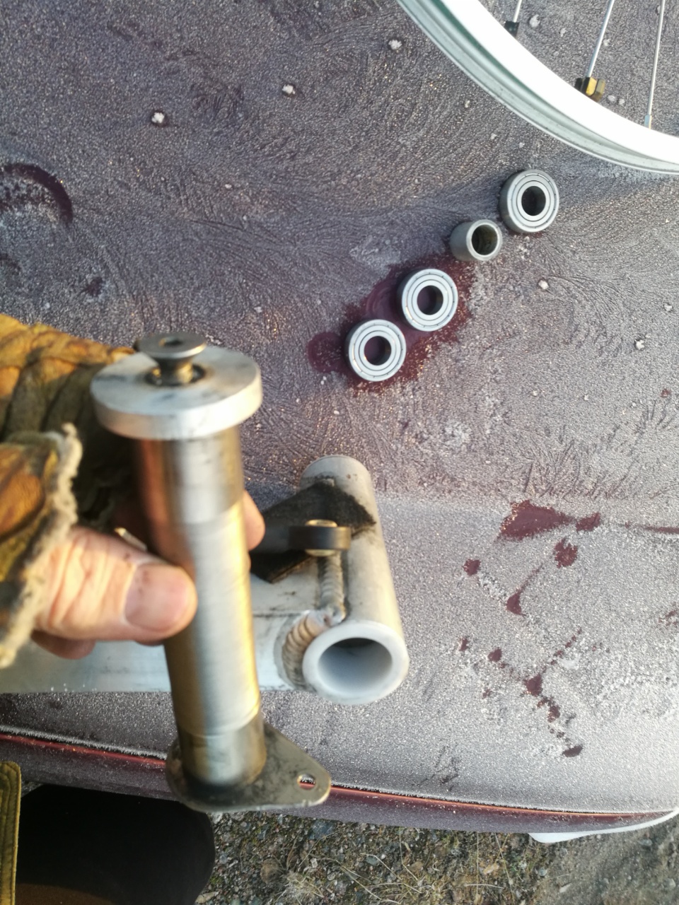

Osat tuli :) kuvassa akseli ja pakka, holkkeineen, prikkoineen ja pultteineen/muttereineen. Kolme laakeria tukivarteen. Pakasta pilkistää alumiiniholkki.
Josko noita huomenna koittas asennella, hyvää keliä lupaili - tarkenee ehkä ulkona näpertää.

Laakeripesässä on ulkokooli, onneksi en yrittänyt lyödä kaikkia laakereita kerralla läpi. Ulkopuolella (oikea) on yksi laakeri ja sisällä kaksi, välissä tuo alumiiniholkki.

Haarukan nivelakseli, haarukassa muoviholkit liukulaakereina.

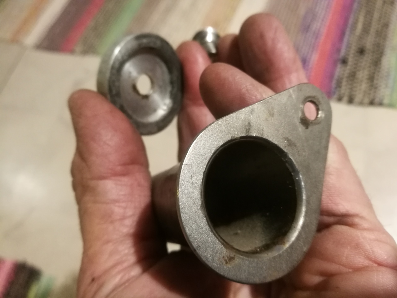

Heilurin kiinnittävän akselin päässä (kuvassa yläpäässä) olevan prikan alla oleva rajebbe on vielä epäselvä. Mihin prikan kiinnittävä ruuvi kierretään. Onko akseliputkeen hitsattu mutteri sisälle, vai meneekö tuo ruuvi läpi asti sinne hitsattuun laippalevyyn.
Ei mene ruuvi läpi, siinä mutteri keskellä tai kierre kuitenkin - taas en niin tarkkaan kattonu/painanu päähäni.

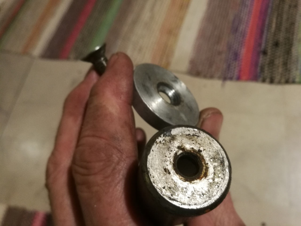

Eli pää hitsattu umpeen ja siihen kierteytetty reikä. Ok. Minä näitä kyselen siksi, kun tuollaisia sokkia on tarvittu muun muassa MBB emäputken laakeroinneissa. On hyvä nähdä, mihin muut suunnittelijat ovat päätyneet. Minusta tuo molempien päiden hitsaaminen umpeen on kyllä hieman liioiteltua. Kallis tapa.

Tuossa vielä haarukan nivelakseli molemmista päistä, vain toinen siis ummessa.

Tämä viimeinen kuvapari oli todella valaiseva. Tuo takaheilurin pistoakseli on kyllä erittäin työläästi tehty. Molempiin päihin hitsataan laipat ja tulpat porataan ja kierteytetään ja prikkaankin on vielä pitänyt sorvata ura putken päälle. Eikös uudessa hiilikuituisessa takaheilurissa ole kaksi erillistä korvakeniveltä tyvipään reunoissa ja pelkät pultit akseleina. Vai sekoitanko johonkin muuhun malliin.
