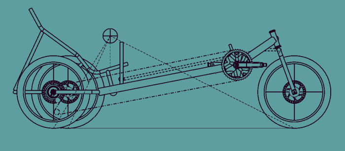

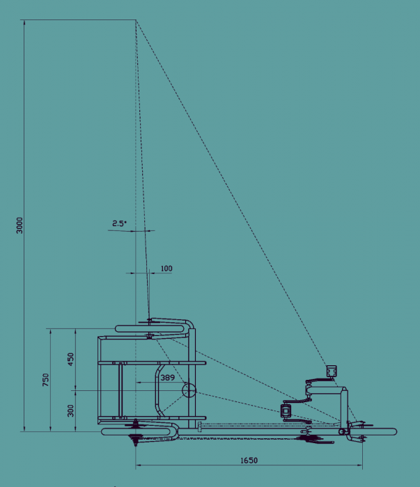

Tämä Jarcon piirros vois olla hyvä lähtökohta 2T3 projektille.

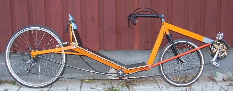

Nyt muistui mieleen vielä yksi Räntiksen huono puoli. Liian pitkä ketju tuo kuminauhamaisen poljintunnelman ja montuista ajaessa sopivasti, ketju alkaa pomppia ylös-alas ja lähtee lopulta eturattaalta.
Tuossa ylemmässä kuvassa on myös liian pitkä ketju, eikä kampiakelille ole vielä oikein nerokasta rakennetta löytynyt.

Poljin systeemin teko helposti on näissä sivuveto vehkeistä ongelmallinen. Z-kampiakselista oon kyllä tykännyt mutta siihenkin polkimien asennus on haastavaa ja työlästä, varsinkin lukkopolkimien. Ketjun pituuskaan ei miusta ollu ongelma kolmipyörässäni, voihan siihen jonkun väli rissan laittaa jos häiritsee ketjun väpätys.
Jarccon piirustuksen mukaan olis hyvä alkaa rakentaa kyllä.

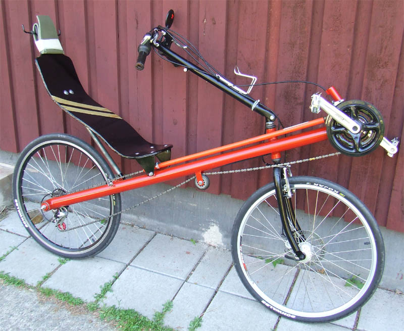

Toki kaikenlaisilla ohjari-laahari-systeemeillä väpätyksen saa kuriin. Mutta polkuherkkyyttä ne entisestään vähentää, joka on muutenkin huono pitkässä ketjussa. Eikä sitä pitkää vaakasuoraa ketjua pidä pahana, ennen kuin kokeilee lyhyttä ja pystyä kuten mulla Twisterissä. Ero on todella suuri. Jos sähköpyörään vertaa, niin kiihdytyksessä vastaa noin 100-150w avustusta poljintuntumaltaan. Tasamaalla ero ei ole läheskään niin suuri, mutta kiihdytyksessä on. Urban-suburban ympäristössä tällä on iso vaikutus polkijan väsymiseen, kun kiihdytyksiä tulee peräjälkeen.
Re: Räntäpäivän kinneri
Onko se ketju vai runko joka joustaa? S-kammilla ne kammet ainakin on yksi joustava tekijä, kun ohuet runkoputketkaan eivät tue millään tavalla.
Omaa kokemusta monenlaisesta pitkäketjuisesta pyörästä ja tässä epäsymmetrisessä higracerissa kuminauha fiilistä kaikista vähiten. Pystyy vertaamaan ihan hyvin lyhyt ketjuiseen Pythoniin:
Tuossahan ketju menee runkoputkea viistäen, edessä oikealla ja takana vasemmalla puolella sitä.
Kinnerin lisäksi tässä Yescomissa kuminauhafiilis huomattava:
Ketju menee kauttaaltaan kaukana rungosta ja joku nimesikin sen Nokialla Jousipyssyksi :)
Mutta kun pyörä oli vain rata-ajoon niin eipä se siellä häirinnyt.
