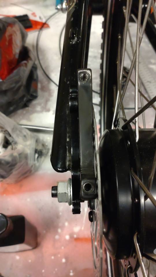

Ei se niin päin yltänyt sitten ollenkaan. No parkkijarru. Katotaan saako sitä tähänkään. Latvialaiset ja kiinalaiset toleranssit. :D

Tarvitset toisenlaisen adabterin siihen .https://hollandbikeshop.com/fi-fi/merkk ... 80mm-taka/ Tämän tapaisen , joka nostaa sen satulan ulonmaksi . Näitä sovitteita on valitettavasti kymmenia eri merkejä .

Outo juttu, Eikö tuo ole kuitenkin se alkuperänen takahaarukka? Kyllä mulla on toiminut ihan normaali (shimanon) levyjarru parkkijarruna tuossa. Onkohan toi moottorinapa ihan standardi tuon levyn suhteen? Tai saisko sen paikkaa säädettyä sivusuunnassa jotain prikkoja puolelta toiselle siirtelemällä?

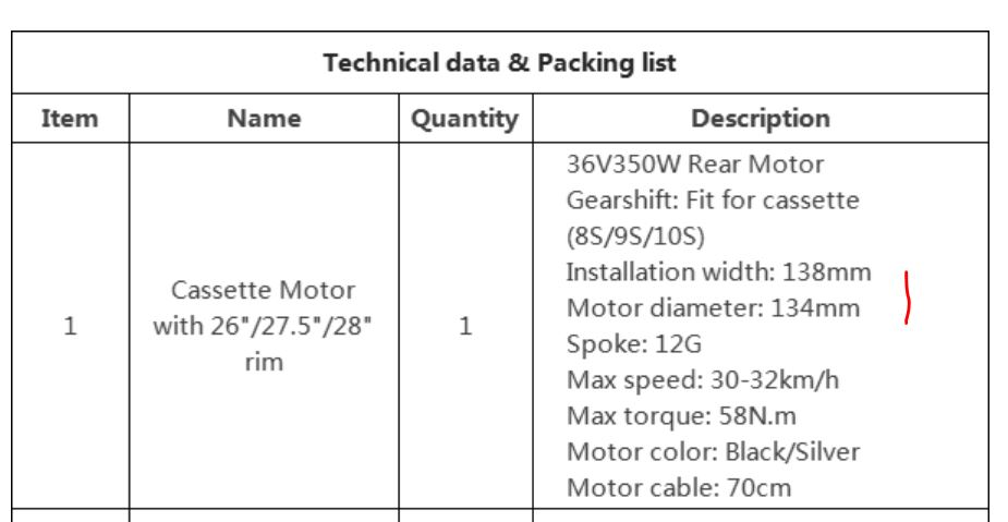

Kiinalainen toleranssi. Ei noi navat ole eksaktisti 135 mm.

Tehkööt haarukan valmistajat korjauskset kun me tehdään moottorinapoja joissa jarrulevyn kiinnitys kohta ei oo ihan speksien mukainen :mrgreen:

No Paseon Yosepowerin navan kanssa ei mahdu edes jarrulevy taakse Paseoon.
