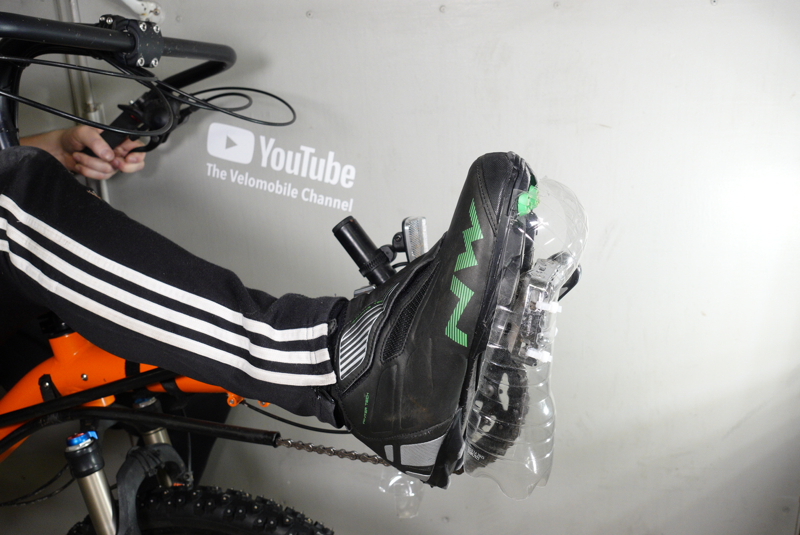

Muistaakseni täältä foorumilta joskus olen bongannut tämän limsapullovirityksen, eli limsapullon puolikkaat polkimiin kiinni tuulensuojaksi. Tässä videossa muutama muukin vinkki, joilla voi pitää jalat lämpiminä. Tämä video ei valitettavasti ole token tubessa (jota foorumilaiset ilmeisesti nykyään käyttävät), vaan ihan perinteisesti Youtubessa. Kukaanhan ei jaksa katsoa 15 - 30 minuutin videoita, niin siitä syystä tämä on vain n. 4 minuuttia pitkä ja asiaan päästään jo 22 sekunnin kohdalla.

Tuon pullovirityksen idea on estää kylmää ilmaa huuhtelemasta polkimen rautoja ja klossia ja näin hidastaa lämmön karkaamista jaloista kengän pohjan kautta. Idea on tavallaan sama kuin auton keulille asetetuilla maskipahveilla, joilla estetään kylmää ilmaa huuhtelemasta lämpöä pois lämpimästä syylarista.
Ohuesta kengän pohjasta lämpö johtuu läpi ja metallinen poljin johtaa lämmön laajalle alueelle, josta liikkuva ilma huuhtelee lämmön pois (konvektio). Tuosta syystä pullon pitäisi olla melko tiiviisti kengän pohjaa vasten. Siksi pullon pohjaa ei kannata leikata pois, varsinkaan, jos yläosa ei ole tiiviisti kenkää vasten. Videolla olit leikannut pohjan pois. Otsikkokuvassa pohja on tallella.
