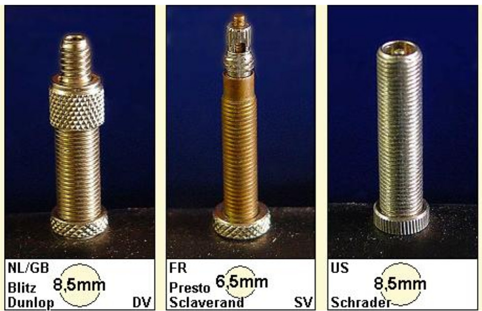

Luultavasti siksi et vanne on porattu sille. Sen reikä on pienempi kuin autoventtiilin tai dunlopin
Ahaa. Presta on siis pienempi halkaisijaltaan.
Kuva on kooste, joten mittasuhteet eivät ole aivan tarkat, mutta tuo Dunlop venttiilin kärjen kierre on mielestäni sama kuin Prestan varsi. Dunlopin ja Schraderin varret ovat samanlaisella kierteellä.
Tässä parempi kuva ja mitat.
Venttiilit rivissä.jpg (125.09 KiB) Katsottu 4095 kertaa
Venttiilityypit

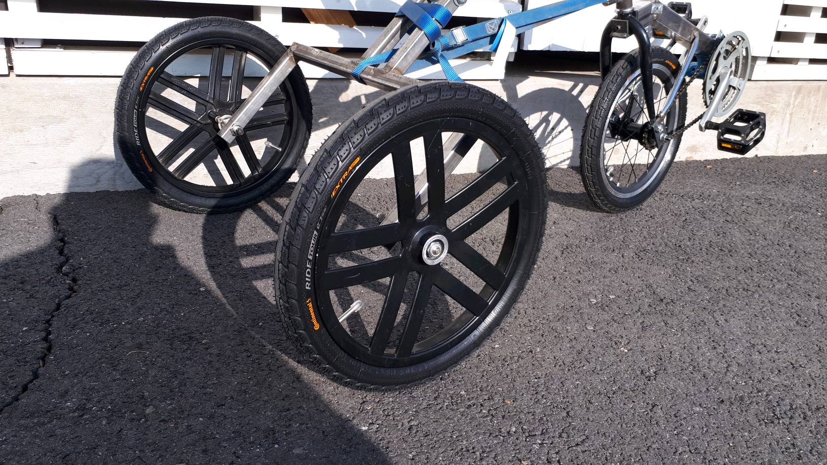

Pari tuntia meni ährätessä mutta nyt on Big Applet tubelessina triken eturenkaina.
Renkaat on taitettavat kevlar-reunalangalla. Taitosten takia niitä ei meinannut ensin saada tiivistymään vanteelle ollenkaan ilman litkuja, mutta sitten keksin venyttää ne paikalleen laittamalla sisäkumin vähäksi aikaa. Sen jälkeen sisäkumi pois, litkut sisään ja renkaat nousi vanteelle ilman isompia roiskeita. Luulisin että sisurin paine samalla puristi vanneteipinkin hyvin vanteen nippelireikiin ja reunoihin kiinni.
Renkaiden kyljissä oli alkuun aika paljon neulanreikiä joista ilma pihisi ulos, mutta pikkuhiljaa pihinä väheni kun niitä pyöriteli. Nyt ne saa tuolla tekeytyä muutaman tunnin niin näkee paljonko ne vielä vuotaa ja illemmalla sitten pienelle koelenkille.
Vanteet on siis ihan normaalit alumiiniset ontelovanteet. Vanneteippinä bikecomponentsin nimellä myyty tubeless vanneteippi, jotkut tubeless venttiilit ja Stan'sin peruslitku.
Jos noi nyt alkaa pitää ilmaa niin yllättävän helppo homma oli, olisin odottanut isomaa sotkua ja kiroilua :D Tadpolen etupyörät on helpot kun nitä ei tartte irrottaa tämmöstä operaatiota varten.
Takarenkaan asennus jäi toiseen kertaan. Mikäs olis hyvin rullaileva tubeless-kelpoinen leveä rengas 559-koossa? Taisin kysyä aikasemminkin mutta kertaus tekee hyvää :)

Jätit vissiin ravistelun tekämättä, kun et kerran kiekkoja irti käyttänyt :?
Viestit: 1266
Re: Renkaat
Joo, mutta pyörän sai käännettyä kummallekin kyljelle ja pyöriteltyä renkaita joten eiköhän se litku ole aika hyvin levinnyt.
Nyt se on ulkona auringossa, lämpö selkeesti avaa huokosia kun uusia pinholeja aukeaa, sihinä kuuluu. Paineet renkaaseen ja pyöräytys -> kuuluu piff, näkyyyy pöllähdys paikkalitkua ja renkaan kylkeen ilmestyy valkoinen piste & pihinä lakkaa. Käytännön demonstraatioita paikkalitkun toimivuudesta :) toinen rengas tuntuis jo pitävän hyvin, edellisen täytön jälkeen ei oo enää pehminnyt. Kohta pääsee koelnkille kuhan vähän viilenee.
Viestit: 1266
Re: Renkaat
Renkaat tyhjeni eilen koko päivän hitaasti, täyttelin niitä parin tunnin välein ja pyörittelin litkun levittämiseksi.
Illalla kävin ajamassa muutaman kilsan, hyvätä tuntuu mutta oikea paine pitää hakea.
Yön aikana kumpikin oli sit taas tyhjentynyt. Lisäsin vähän litkua ja ilmat sisään, nyt ei ole parissa tunnissa enää pehminneet havaittavasti. Ehkä tää tästä :)
