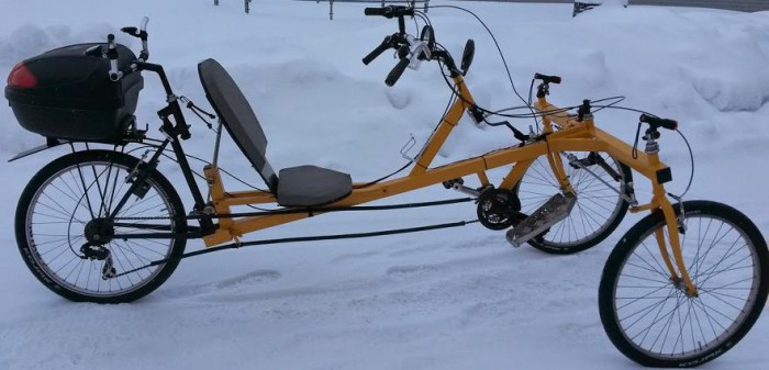

Mihin suuntaan runkopuki taipuu, kun ketju lähtee runkoputken alapuolelta ja päättyy yläpuolelle?
Kuvassa jousitus on säädetty siihen korkeuteen, missä polkuvoima pompotti takajousitusta vähiten. Nostamalla tai laskemalla pompotus lisääntyi, vaikka ei kuvasta uskoisi.

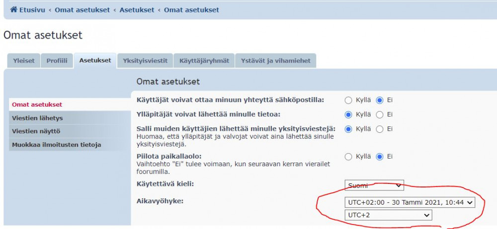

Muoks. Mikä prkl näitä lainauksia oikein riivaa?
Varmista, että koneesi kello on oikeassa. Tämä nykyinen foorumisofta kun kirjaa myös viestin ajankohdan. Laita kello päivittämään aika netistä. (Tämä oli vain arvaus :oops: .)

Myös profiilikohtainen aikavyöhyke voi olla pielessä. Useimmat käyttöjärjestelmät oletuksena päivittävät kellon automaattisesti netistä.

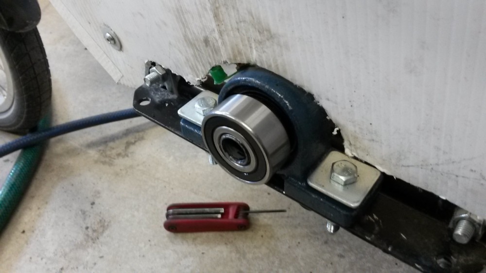

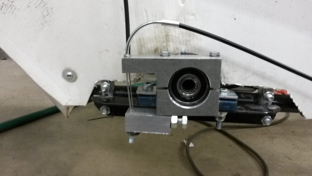

Yksisuuntalaakeri ahdisti pyörimistä. Siinä tapahtui jotain ihan ihmeellistä. Yhtäkkiä rupesi kuulumaan klok,klok,klok. Eteenpäin polkiessa alkoi jarruvipu hypähdellä joka kierroksella hieman pyörimissuuntaa vastaan. Miten se on mahdollista? :shock:
Räntiksen ollessa vielä ainakin keskustelussa kysyn tuosta jalkajarrukokeilun yksisuuntalaakerista, että oliko kyseessä pelkkä yksisuuntalaakeri vai sellainen, jossa on lisäksi akselilaakerointi? Sillä kirjoitettu on, että pelkkä yksisuuntalaakeri ei sovi akselilaakeriksi. Tosin jarrumekanismi on kevyt ja akselin kierrokset vain kadenssin mukaiset eli alle sata minuutissa.
Viestit: 7732
Re: Räntäpäivän kinneri
MM kirjoitti: 30 Tammi 2021, 12:57
Kampiakseli oli laakeroitu erikseen ja yksisuuntalaakeri oli varsinaisen laakeroinnin ulkopuolella. Vastasiko tämä kysymykseen?
lisäsin kuvat -jori

Kuvasta voi päätellä, että yksisuuntalaakeri on kuulatyyppiä, jossa luettelon mukaan on yksisuuntamekanismin lisäksi kuulalaakeri tukilaakerina, ettei akseli pyöri pelkästään yksisuuntamekanismin varassa. Ehkä se laakeri meni sitten vain rikki. Joten vastaus riittää.
