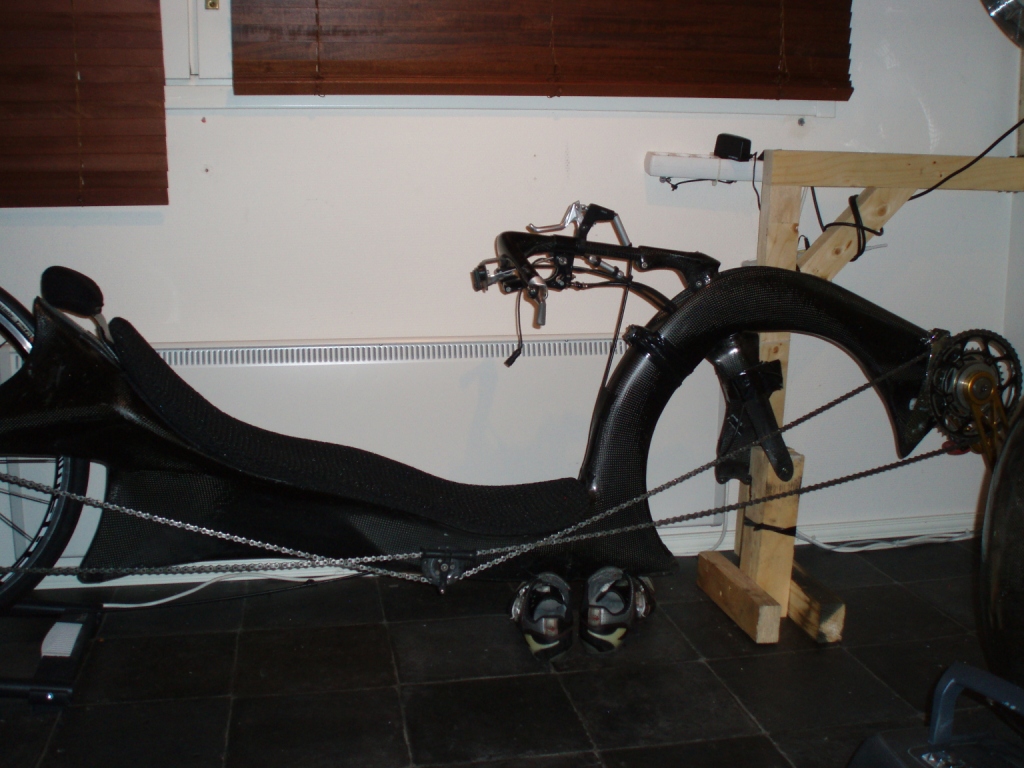

Nojakilla pystyy tuottamaan enemmän aerobista tehoa kuin pystypyörällä
Kerrotko vielä tarkemmin tuon nojapyörän ajoasennosta, nojakulma ja kampien korkeusasema penkkiin nähden?

Toi nojakin wattimittaus on kisanojakillani, Velokraft NoCom, joka on talvella sisäharjoituspyöränä. takapyörä on rullilla ja etuhaarukka pukilla, kuva ohessa. Hyvin on avoin ja makaava ajoasento joka rasittaa erityisesti lonkankoukistajia enemmän kuin pystympi asento, noin 18 astetta satulakulma, 22 cm satulakorkeus ja 41 cm keskiönkorkeus. Kesätiekunnossa pyörä on noin 4 cm matalammalla, satulakulma sama. :wink:
Hyvä, asentokin tavallaan "keskiverto" nojapyöräksi. Useimmilla toki nojakulma pystympi ja kammetkin saattaa olla penkkiin nähden korkeammalla, mutta silloin sydämmen korkeus jalkoihin on kuitenkin sama.
Vielä jää jossitteluvaraa tasapainoilun ottamista wateista, nojakki matalempana vaatii ehkä hieman enempi :wink:
