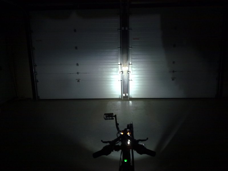

Tulipa mieleen ottaa kuva ajovalon valokuviosta. Tämä on surkea kännykameralla otettu kuva jossa valo näyttää himmeämmältä ku oikeasti on. Aattelin huomenna käydä säkkipimeällä pyörätienpätkällä ottamassa paremmalla kameralla jalustalta parempia kuvia.
Muttä tässä kuvassa seinä on n. 3,5m päässä lampusta. Oikeassa reunassa näkyy eturissojen varjoa ja yläreunassa tallinovia kampikeskiön varjoa... Tämän aamun työmatkalla tuli selväksi että kyllä näkee.fi tällä lampulla...
