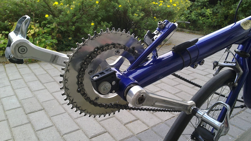

Myöhäisen illan jälkeä, rattaat valmiit:
Vain 4mm:n prikat puuttuu kampien sormien ja pulttien väliin ulommaisen lehden tilalle ja reppuselkä rattaan välistä. Seuraava lenkki tehdään näillä rattailla... mallin vuoksi 9-vaihteisen ketjua pätkä, mahtuu rattaalle vaikka alle jäävät kiinnitysmutterit olisivat vähän kohollaan.
Re: Itse tehdyt rattaat / kokemuksia ovaaleista rattaista?
Nyt on sisäänajoa rattaille tehty yksi lenkki, tässä ne paikallaan:
Vähän huoletti miten pieneltä nousee isolle kun ei ole mitään nypyjä tai ohjureita rattaissa, ja hyvinhän se toimii. Isoa pitää vielä ajamalla kuluttaa, jonkin verran ketju takertelee ja pomppii paluupuolella. Samoin piti taittopyörästä ottaa holkki rungon välistä pois, pienellä etulehdellä ketju hiersi lievästi paluupuolella isompaa lehteä. Nyt pitäisi olla vapaa.
Nuo hampaat kannattas muotoilla niin että niissä ei olisi noin terävää harjannetta. Kitka pienenisi kun ketju pääsee pyörähtään hampaan tyveen. :)
Ne näyttää kuvassa enemmän kulmikkaalta kuin ovat käytännössä. Mutta hampaat on ehkä 0.5-1mm pidemmät kuin Campyn tekemissä ja tietysti ovat karkeahkojen työstävälineiden takia kulmikkaat.
Kyllä ne kuluu ketjullakin pikkuhiljaa, näin kävi kolmelle aikaisemmalle rattaalle. Ja irtoava alumiini toimii voiteluaineena :lol:.
Kokeilin sitten sitä direct-mount vaihtajaa ja se ei istu enää M5:n puomiin millään, ainakin tämän kokoisille rattaille. Saa nähdä käykö flaksi MP:n kanssa paremmin. Onneksi löytyy vanhoja Campyn vaihtajia...
Viestit: 14409
Tuossa kuvassa on ketjupyörän hammasmuodon idea. Hampaan kyljet ovat siis ympyrän kaaria, joita pitkin keturulla hakeutuu hammasvälin pohjaan. Suurissa rattaissa nuo ympyränkaaret ovat loivempia kuin pienissä. Siksi suurissa rattaissa näyttävät lähes suorilta nuo kyljet. Lisäksi hampaan kylkikaaria on helpotettu hiukan kärjestä, jotta rulla istuisi ja nousisi takeltelematta.
Olet aivan oikeassa. Ketju kyllä valssaa ylimääräiset alumiinit kauniina lastuina pois hampaan kyljistä ja ratas sen kuin paranee ajossa. :)
Jep. Näin ne edellisetkin lopulta muotoiltiin kisakuntoon.
Ihan ensimmäinen 43-piikkinen ei vaan kestänyt talven treeninkejä kun oli tosiaan vähän liikaa kevennetty. Tänä keväänä tehty uusi osoitti että kun materiaalin vahvuus ja laatu on kohdallaan niin kyllä kestää.
