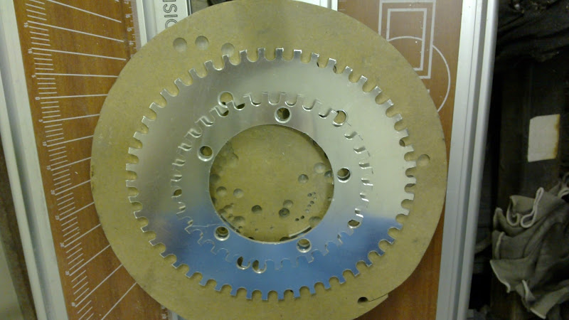

Tulostin 50-piikkistä ovaalia varten sapluunat sekä 144 että 110 BCD:lle. Parin päivän treenistä palautumista edessä joten ehkä jo illalla porataan...
Dodii, nyt on piikattu porausta varten molemmat rattaat. Hetki meni ihmetellessä, kun tulostin perinteiseen tapaan kaikkiin templaatteihin 35 kiinnitysreikää, että mitkä niistä pitää porata. Että saa molempiin viiden asteen ennakon.
Tänään sitten varmaankin poraillaan ja jyrsitään... sadekelejä kun pitelee.

Milläs sinä ne mallit teet? Ainakin se softa jonka minä jostain sain ei tee kuin yhdet kiinnitysreijät?
Sprocket.exe eli lienee sama softa. Siinä on Settings-valikossa tarjolla 5 kiinnitysreikää, naputtelet siihen vain 35 ja avot.
En ole tuunannu keskireiän halkaisijaa koskaan oikeeksi, käytän harppia ja kampiin tehtyjä rattaita sapluunana. Paitsi nyt kun pitää soveltaa 144 ja 110 BCD:t mennee homma jyrsimiseksi aikaisempien pikku rälläkän ja viilan käytön sijaan.

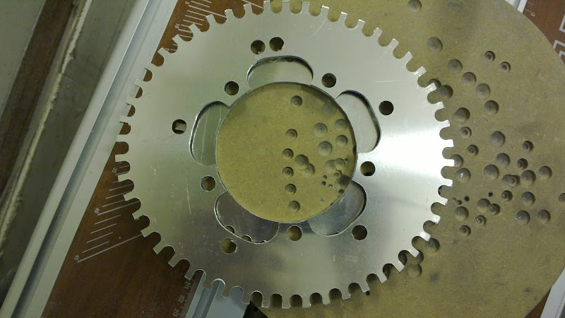

Eli eilen tuli sitten porailtua ja rälläköityä...
Hampaat pitää vielä muotoilla loppuun ja ketjun kohdalta kavennus. Oletus että jos ei tule keskeytyksiä niin tänään valmistuvat ja seuraava lenkki ajetaan sitten näillä. Aamulenkki piti vielä ajaa vanhoilla vaikka olin päättänyt saada rattaat valmiiksi jo eilen...
Saa nähdä miten ketju nousee kun eroa on 16-hammasta, edellisissä 10 ja hyvin pelas. Ehkä ovaalius auttaa.

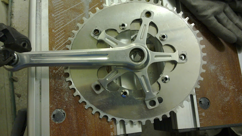

Myöhäisen illan jälkeä, rattaat valmiit:
Vain 4mm:n prikat puuttuu kampien sormien ja pulttien väliin ulommaisen lehden tilalle ja reppuselkä rattaan välistä. Seuraava lenkki tehdään näillä rattailla... mallin vuoksi 9-vaihteisen ketjua pätkä, mahtuu rattaalle vaikka alle jäävät kiinnitysmutterit olisivat vähän kohollaan.
