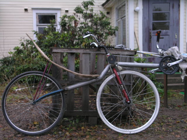

Rupesin tätä pyörää askartelemaan ajokuntoon, josko sitä vielä kokeilisin. Oikaisin etuhaarukan suoremmaks ja penkin nojakulman pystympään asentoon. Laitoin nuo 152mm kammet joissa 48 iso ratas, sen verran ajoin ett tuo lultavasti muutti jalan asentoa paremmaksi ( ei ole aivan suorana polvi )
Paluu rissan kanssa ongelmia, pitää saada tukevammin kiinni kun jalka jarrua ei nuo naruviritykset kestä. Pitäs myös olla semmonen ett saa kiristettyä ketjua tuolla rissalla, melkosta näpertelyä noihen pikkuosien kanssa. Ei oo oikeen meikäläisen hermoille sopivaa hommaa.
Viestit: 17946
Re: Raptobike midracer kopio
Muutaman kilometrin lenkinjälkeen siirsin vetopuolen rissan emäputken etupuolelle. Kun haarukka on oikastu sitäkin pystyin siirtämään, nyt ei niin pahasti hinkkaa haaroihin. Kyllähän se vieläkin kovin lähellä reittä pyörii ja sitä tulee varottua ja se vaikuttaa oikeen jalan asentoon.
Paino noin 16 kg.
Kyllähän tuollakin ajelee :D
Viestit: 17946
Tämän näkönen on kulkine nyt
Penkin yläosa sais nousta jyrkemmin eli sinne pitää rakennella kunnon tyyny niskalle. Toisaalta tuossa asennossa en vielä niskatukea oo juuri kaivannut. Ohjaustankoa pitää hiukan nostaa kun ottaa reisiin kiinni.

Kaivoin tämän ketjun esiin samalla kun kaivoin pyörän tuosta hangesta. Jos kokeilis vielä millasta korkeella ajaminen on ja toimisko tuo talvikelissä 28" renkailla yhtään paremmin ku matala 20" nen.
Takakiekko löyty ja siihen nasta rengas - penkkikin on tallessa se oli välillä kolmipyörässä.
Kammet jos löytys sopivat, en muista oliko tässä viimeks 152 mm kammet vai 170 mm :oops: Vetopuolen rissa pitää kans löytää ja sille akseli sitten vois kokeilla.
Nuo penkin tukiputket on aika pitkät, pitäsköhän noiden väliin hitsata joku välituki ?
Syväri
Viestit: 1236
Paikkakunta: Ilmajoki
Sen verran sain kasaan ett tänään ajelin ehkä 30 km - kyllähän isoilla renkailla ihan toisella tavalla eteen päin pääsee ku 20" kumeilla. Huolettaomammin saa ajaa vaikka välillä rengas vingertää ni kerkee tehdä oikasu liikkeet kun on korkeemmalla - penkkikin on pystymmässä ku matalassa pyörässä.
Yhellä vaihteella ajelin kun vaijeria eikä vaihde kahvaa vielä oo paikoillaan, lukkopolkmetkin puuttu joten jalkoja rasitti vähän eripaikoista.
Tuo vetopuolen rissa on vähän arassa paikassa - reisi hipoo ja pitää varoa ettei ketju vetäse lahjetta väliin.
Pitää kattoo saisko sen ylemmäs vai mikä auttas - tietyst joku suojus.
Reidet ottaa myös tankoon - tarkistettava voiko tankoa vielä nostaa tai jos vaihtas lyhyemmät kammet saattas tuokin ongelma hävitä, nyt on 170 mm:set.
Uutta penkkiä kävin alottelemassa - 4 * 1,5 mm koivuvaneria meinasin aluks taivuttaa ja liimata muotoon - katotaan tartteeko lisä jäykistystä sen jälkeen - luultavasti lasikuitukangasta pintaan. Yritän saada penkkiin vähän enempi muotoa persuksen alle, ristiselkään tukea ja niskatuen paikkakin paremmin.
Vaihdevaijerin ja kiertäjäkahvan laitoin - nyt on 7 vaihdetta käytössä. Ketjun laitoin pienemmälle eturattaalle (38h) muutaman kerran tipahti ketju pois takarattaalta tais ketju jäädä liian löysälle.
Lyhyemmät kammet 152mm otin vaimon pystäristä ku ei se kuiteskaan aja talvella eikä oo juuri noteerannu kampien lyhenemistä. Silti ottaa reidet ohjaustankoon edelleen - osa kampien lyhenemisestä tais tärvääntyä uusien kenkien paksumpien pohjien takia.
Pitäs rakentaa Nallen tapaan ketjurissan suojus, ni ei tartteis pelätä ett jää väliin.
Tänään laitoin peräkärryn (Helkama Kontti ) tuohon perään ja ajelin sillä noin 20 km, mennessä muutama kilo painoo tullessa lähes tyhjänä. Sisuskumilla sitasin penkkiin kiinni - vähän tuntu penkissä nykimistä kun penkki joustaa. Kaks kertaa kärry meni perässä nurin - siinähän on semmonen kuminen kiinnike joka alun perin on tarkoitus kiinnittää satulatolppaan mutt pystypyörälläkin oon kaatanut tuon :? Se lähtee lumitössystä ja kippaa nurin melko pienessäkin vauhdissa. Onkohan tuo ominaisuus vai vika ? Jos korjattavissa niin miten ? Aisa alemmas kiinni vai kuorma alemmas ehkä molemmat ? Pitää laittaa kuva valosammassa. Onneks en oo pojan tyttöö tuolla vetäny - saattas tulla huuto ja sanomista. Toisella nurinmeno kerralla kattoin taakse ja hämärässä en heti tajunnu ett kärry oli kääntynyt täysin ylösalaisin - jos ottais lokarit ja yhet tukiraudat pois ei olis niin väliä, kuhan jotenkin päin tulee perässä :) no sitä tyttöö siihen kyytiin ei silti arvais laittaa :?
Parikertaa piti taluttaa kun eturengas suti ylämäessä - jos etuvetosta ympärivuoden ajettavaa pyörää nyt tekisin niin takapyörän laittasin kauemmas jotta painoa olis suhteessa enempi etukiekolla.
Ohjaustankoa sain vielä nostettua senverran ett reidet enää vähän hipoo tankoa - alkaa olla siedettävä.
Välitykset on yllättävän raskaat 38 hampainen eturatas ja 7 vaihteinen nexus jossa 16 hampainen ratas - kammet 152 mm, pitää laittaa nuo lukemat laskuriin ja kattoo mitä se kertoo. Nyt ajoin pääasiassa pienimmällä vaihteella ja mäessä sekin tuntu liian tiukalta - tosin ihan varma en oo menikö se kaikkein pienin päälle - pitää säätää vaijeria.
