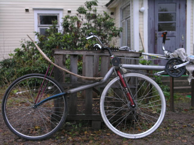

Rupesin tätä pyörää askartelemaan ajokuntoon, josko sitä vielä kokeilisin. Oikaisin etuhaarukan suoremmaks ja penkin nojakulman pystympään asentoon. Laitoin nuo 152mm kammet joissa 48 iso ratas, sen verran ajoin ett tuo lultavasti muutti jalan asentoa paremmaksi ( ei ole aivan suorana polvi )
Paluu rissan kanssa ongelmia, pitää saada tukevammin kiinni kun jalka jarrua ei nuo naruviritykset kestä. Pitäs myös olla semmonen ett saa kiristettyä ketjua tuolla rissalla, melkosta näpertelyä noihen pikkuosien kanssa. Ei oo oikeen meikäläisen hermoille sopivaa hommaa.

Muutaman kilometrin lenkinjälkeen siirsin vetopuolen rissan emäputken etupuolelle. Kun haarukka on oikastu sitäkin pystyin siirtämään, nyt ei niin pahasti hinkkaa haaroihin. Kyllähän se vieläkin kovin lähellä reittä pyörii ja sitä tulee varottua ja se vaikuttaa oikeen jalan asentoon.
Paino noin 16 kg.

Tämän näkönen on kulkine nyt
Penkin yläosa sais nousta jyrkemmin eli sinne pitää rakennella kunnon tyyny niskalle. Toisaalta tuossa asennossa en vielä niskatukea oo juuri kaivannut. Ohjaustankoa pitää hiukan nostaa kun ottaa reisiin kiinni.
