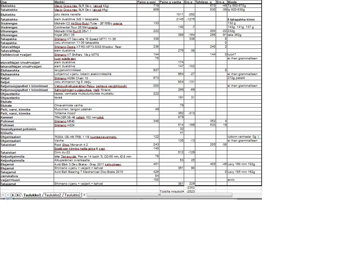

Tuunauksen käytännöllinen osuus on alkanut, muuten menee niinkuin elokuvissa mutta iskarille pitää rakennella yläpään kiinnitys uusiksi, jos laittaisi jousituksen yläasentoon niin tuokin kävisi mutta tykkään enempi makuuasennosta :)
Yksi jarrukahva ja vaijeri on punnitsematta ja se uusi ohjaustanko tekemättä mutta arviokaupalla 2,6 -2,7 kg kevenee, penkin jos vielä laittaisi niin jotain 3,5 kg voisi olla lopullinen kevennys. Laitan taulukon liitteeksi kun saan vikat osat puntaroitua.
Re: 10-v eturattaan paksuus?+Kiekkojen arvonta+Pioneerin tuu
Noni! Nyt on pyörän tuunaus edennyt siihen vaiheeseen, että kaikki vaihteet on löytyneet ja ekat tyypit on otettu. Nykyinen ohjaustanko on 30 cm leveä entisen 51 senttisen sijaan, aika jännältä tuntu ajo mutta kyllä siihen tottuu, toinen asia sitten on miten talvella sen kanssa pärjää... no ainakin saa kädet kylkeen kiinni mikä oli tavoitteena 8)
Kapea ohjaustanko on muokattu vanhasta lasten Tunturista mitä olen viimeksi tuunannut 25v sitten :) mitään ei kannata heittää pois :wink: Ensimmäistä versiota yritin tehdä aikuisten Tunturin suorasta tangosta mutta lähtöpaino oli melkein puolikiloa ja ei lähtenyt taipumaan halutulla tavalla ja ihan hyvä niin. Laitan pari selventävää kuvaa kun muistan taas paremmman kameran ottaa mukaan. Alla on painotaulukko miten painot ovat muuttuneet.
kuvaa klikkaamalla sen näkee luettavan kokoisena.
Tässä vaiheessa jos laittaisi Michelinit alle niin 2,5 kg painon pudotukseen pääsisi. Jousen yläkiinnike oli 140g takaisku kun ilmajousi ei mahtunut paikallensa kuin jousitus yläasennossa. Nyt laittaisin nestejarrut myös taakse, tulisi siitäkin vähän kevyempi paketti. Jos ohjaustankoa olisi lähtenyt muokkaamaan alkuperäisestä niin kevyempi siitäkin olisi tullut. Seuraava mistä saisi helposti grammoja on ohjauspylväs, se on kilonpainoinen jytkäle, kun tietää sopivan mitoituksen niin pylvään etäisyyssäätöä ei enää tarvitse.
Ketjunsuojaputki on paluupuolella painavaa vesijohtoputkea mutta sen sai maalattua pyörän väreillä ja on aika jäykkää, nyt kun ei v-jarrut ole enää tiellä niin putkille sai loivemmat mutkat. Ohjainrullaksi laitoin sellaisen hammasrattaallisen.
pyöränosien painot (2).ods
(24.15 KiB) Tiedosto ladattu 118 kertaa

Juu, grammanviilaus jatkuu, vaakan ja taulukon kanssa askarrellessa sen helpommin tajuaa, että pikkujutuista, kun niitä on paljon tulee kiloja. Jakkaran olen ajatellut vaihtaa ja tuon säädettävän ohjauspylvään mut ne jää myöhemmäksi. Onneksi pyörän tuunaus on halpaa, ainakin jos vertaa auton tuunaukseen... Tietysti keveämmäksi saisi halvalla jos ottaisi tarakan ja poksin pois mutta mun käytössä käyttöarvo putoaisi liikaa. Toinen pyörä himottaisi, ensi kesänä tarttee tehdä varaston tyhjennys, että sen saisi säilytykseen, pyörän ropaaminenkin olisi mukavampaa kun tietää, että jos homma menee "käteen" niin on toinen pyörä millä ajella.

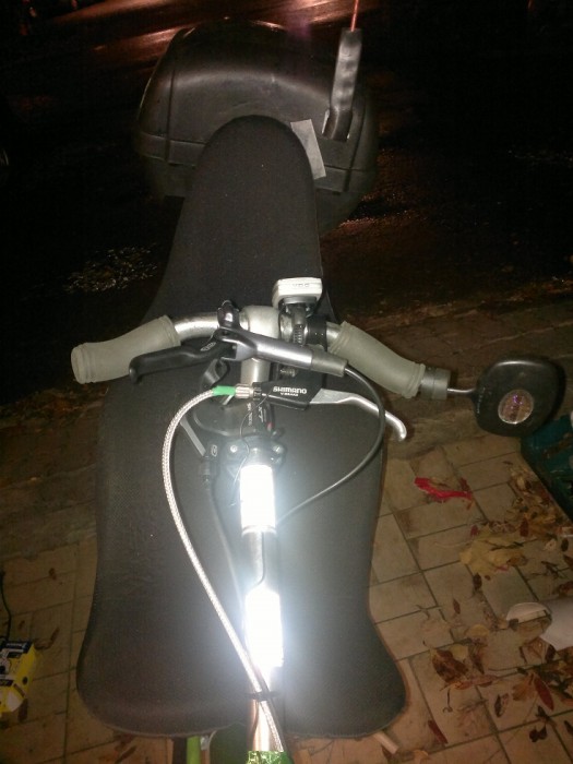

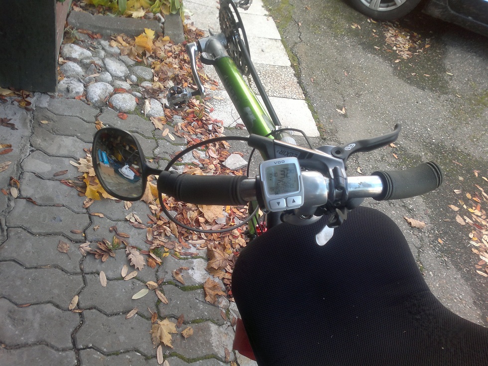

Tuommoiset tuli sarvista, 4 km säätöäajoa kerkesin tänään ajella ja tuntuu kyllä hyvältä, katotaan josko viikonloppuna kerkeisi jonkun normilenkin heittää. Kilikello ja vaihtaja piti laittaa ohjauspylvääseen mutta ne on hyvät siinä, peili vaan pitää vielä muutaman sentin pitempään varteen saada. Katetta yritin ämpäristä tehdä mutta ekasta ämpäristä tuli susi, parempi onni virkeempänä joku kauniimpi päivä :)
Juuri tämän takia mulla on joko peukalojarrut stemmissä kuten ennen tai tangonpääkahvat nykyään.
Mutta jos toimii hyvin niin mikäs siinä...
mhelander kirjoitti:
Toi ois varmaankin parempi systeemi mutta kun ei ole etuvaihtajaa niin tämäkään ei ahista (varpaalla vaihtaminen sujuu nykyään aika hienosti), takavaihtajan liipasimet sai juuri sopivalle etäisyydelle peukalosta. Jarrukahvoissa oli vähän sovittelemista mutta toimivat tuli. On muuten aika silkkistä menoa ilmajousen kanssa ja tuntuu pysähtyvän vaikka on pieni levy edessä :) eikä äkkipysäyksen jälkeenkään tuon jousen ansiosta "rysähdä".

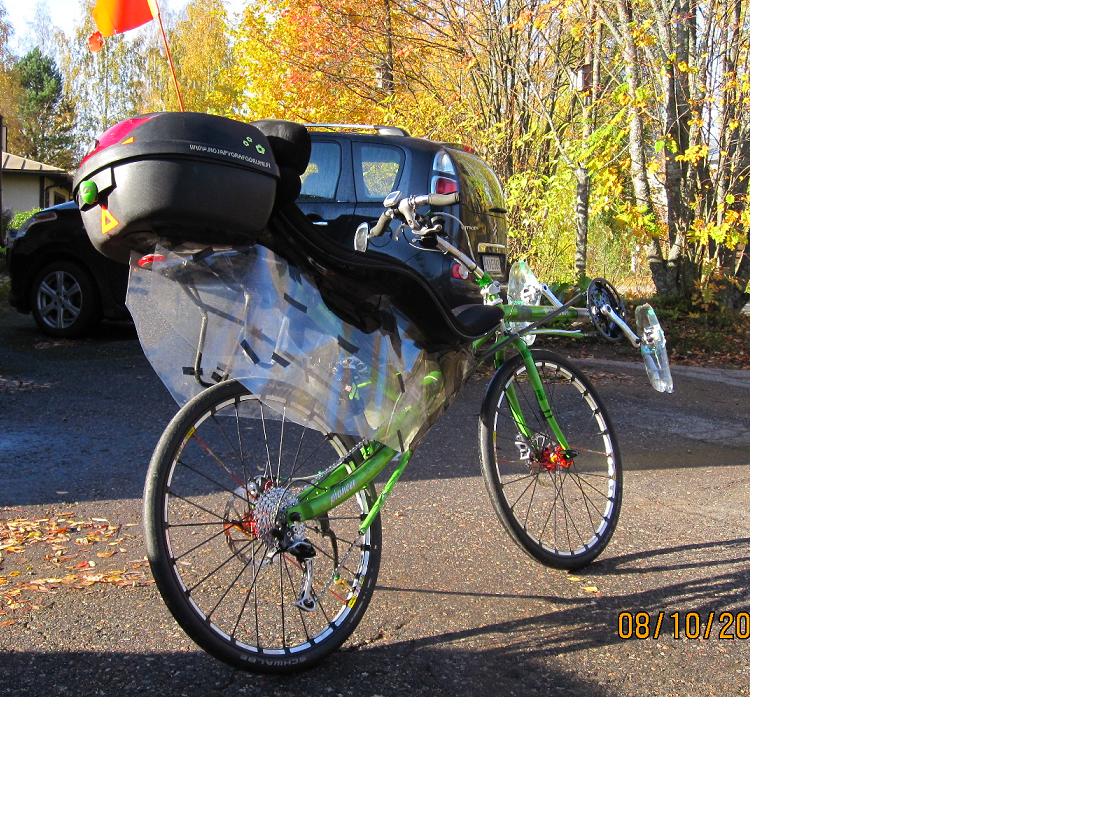

Vaakalla kävimme ja 22,8 kg näytti henkilövaaka pyörän osuudeksi ilman lukkoa 830g ja juomapulloa ja 300g työkalusettiä, nyt tosin "lenkkilukko" on 700g kevyempi mitä normaalisti käytettävä eli ajopaino asettunee 24 kg tuntumaan. Mäkiajoa kävin testaamassa eli ajoin jyrkimmän mäen tässä lähistöllä ja hyvin nousi, vauhtia hitaimmillaan samat 6,5km/h kuin ennenkin mutta ei ahista jalkoja.
Ilmajousi taitaa olla aika pätevä laite, soralla röykyttäessä meno on tosi paljon vakaampaa eli pitempi joustoliike ja nopeampi toiminta pitää pyörän paremmin tiessä, testailen lisää kun kerkeän... ja opettelen samalla jousta säätämään. Ilman painoa jousi nostaa pyörää aika paljon ja jalkaa joutui jatkamaa jakke & sepi tyyliin muoviputken pätkällä, jos ei ajoasentoa säätämällä saa makaavammaksi niin ensi kesäksi pitää rukata uusi jousenkiinnike.
Vakaammalta tuntuu muutenkin meno, johtuuko tiiviimmästä, tukevasta ajoasennosta, uusista vanteista vai mistä? mutta oli onnistunut osapäivitys, tuli samalla kulkupeli tutummaksi ja laskee kynnystä omatoimiseen ropaamiseen jatkossa.
Huumorimielessä laitoin siihen tollasen hitaan ajoneuvon kolmion :)
