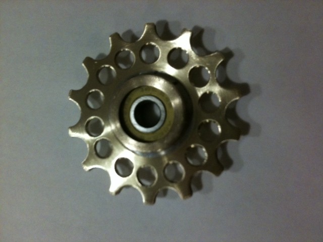

Oliko, Nojanalle, sinulla tarkoitus, että lähettämäsi kuva pylpyräpyörästä liitetään tähän osioon? Tässä kuva nyt kuitenkin on. :mrgreen:
Paluupuolen pylpyräpyörä.jpg (55.99 KiB) Katsottu 3742 kertaa

Joskus sitä miettii tätä aika käsitettä pyörän rakentelussa ja huomaa nyhrännee koko päivän jonkin osan kimpussa, joka kiinitetään tulevaan pyörään. :lol:
Tänään rakentelin siinä aikani kuluksi jonkin nälöisen välipyörän ,tähän paluupuolelle ketjuun. Sille pitäs nyt viellä nyhrätä ripustus ja saada siihen jotain silmällekkin ruokaa. Vaikka pyörä onkin ajamista varten , sitä kuitenkin yrittää jotenkin tehdä pieniä yksityiskohtia, muuten se on liian yksinkertaista . :oops: Kuva tulee kyllä varmaan tästä ,tämän päivänkin nyhräyksestä, kunhan Sakari sen tänne laittaa. Kohta olen valmis itsekin liittämään näitä kuvia kunhan kunhan tämä koneen käsittely , onnistuu paremmin tämmöseltä Äijän käppänältä. :mrgreen:
Näytti kuva tulleen samaan aikoon kun minä kirjuutin koneella. :roll:

Kui'ssä ton teit? Onko tuo tehty valmiista rattaasta liittämällä siihen laakeripesä juottamalla, vai onko se kokonaan teräksen sisältä kaivettu ulos. Kiinnostaa, miltä näyttää toinen puoli, eli miten laakeri on lukittu pesäänsä. Krymppihän tuollaisessa muuten olisi laakerin kiinnitystapana, mutta kun tuo lienee terästä tuo ratas, niin laakerin vaihto ei ole krympätystä rakenteesta helppo. Vai onko siinä lukkorengas. Meitä "insinöörejä" kiinnostaa myös sellainen sisäinen kauneus, joka ei heti näy päälle yhdestä kuvasta, eikä välttämättä näy kuvissa lainkaan. -"Kui'ssä sen teit?"
Re: STERN 3
Metalli on niinsanottua kellomessinkiä ja toiselta puolelta se on niitattu neljästäkohtaa, eli sorvissa ottaa pois niittauksen levityksen niin saa rullaluistimen laakerin lyömällä pois.Rataan piirotin valmiista rattaasta ja sovitin sit ketjuun. Eli ihan yksinkertainen tapa valmistaa. :lol:
Valmistamiseen ei tarvitu kuin pieni pöytäsorvi ja pora ja lehtisaha , sekä muutama yksihakkuinen viila. :shock:
Re: STERN 3
Valmis ratas, ja vieläpä käytetty sellainen kun hampaat on aavistuksen vinot :shock: Reiät porattu itse. Mutta hieno on, itseltä jäis tekemättä, mun ratkaisu vähän rujompi :lol: :oops:
Toimii toki ja ei tuolta ole laakeri mihinkään lähtenyt vaikka on vain puristettu paikoilleen.
