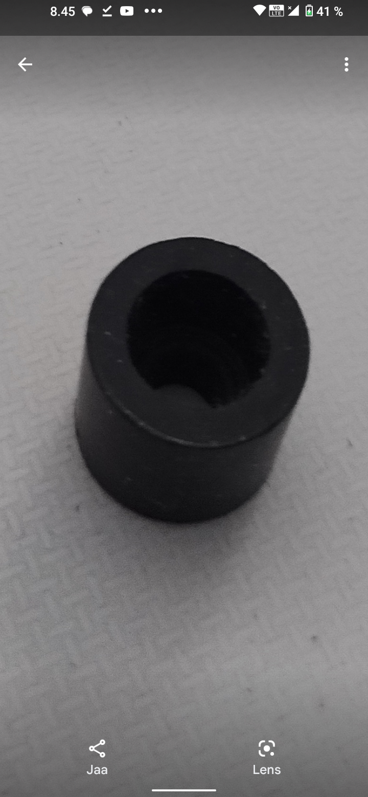

Pitäskö tiivisteen olla pehmeä?
Tällainen sylinterinmallinen kova löytyy sisältä ilmeisesti pikaventtiilireiästä. Toinen kuva on päältä päin. Onko tämä tavallisen näköinen tiiviste vai vaikuttaako erikoiskamalta
Tiiviste noissa suuttimissa on aika kovaa tavaraa. Toki sellaista että sormien välissä kuitenkin joustaa kun puristaa, eli jos tuo on ihan täysin lovaa muovia niin se ei ole tiiviste vaan joku väliholkki. Se et niissä käytetään kohtuu kovaa johtuu siitä että se kestää kulutusta paremmin eikä sitä tarvitse uusia kovinkaan usein.

on se pehmeä sisemmästä päästä; sylinterin sisemmät reunat saa painettua sormilla kiinni toisiinsa. Lisäksi kiristimen päässä lienee oltava jokin osa joka on tiiviste.

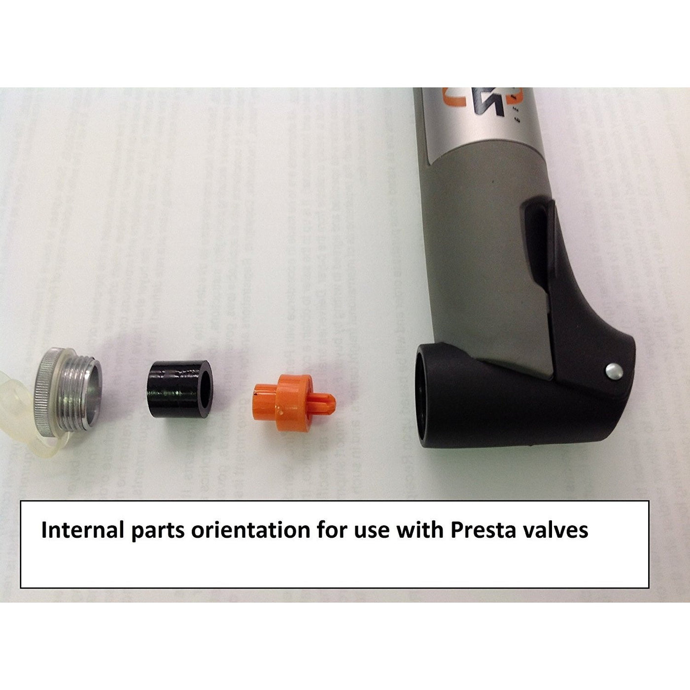

Tuo on käännettävää mallia muoviosan kanssa ja jos toinen niistä on väärinpäin niin se ei tiivisty
Tai jos muoviosa puuttuu niin se ei tietenkään tiivistä.

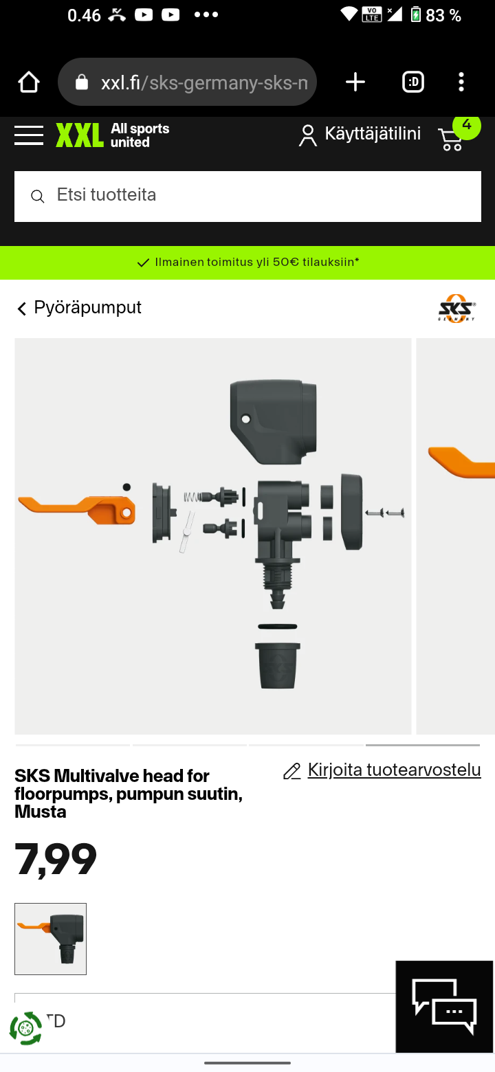

Eli sun pumpussa lähes varmasti tämän kaltainen rakenne. Musta tiiviste osa (toinen vasemmalta) löytyy ja on kunnossa, mutta kolmas vasemmalta eli oranssi muovinen osa joka painaa kumitiivisteen tiiviinsi puuttuu.

Pitää ehkä vaihtaa pumpun pää kokonaan.Varaosasuuttimen pää on lasikuituvahvisteista muovia. 8e Xxl:stä.https://www.xxl.fi/sks-germany-sks-mult ... lsrc=aw.ds tai alkuperäsen näköinen 12e postikuluineen. Onkohan näissä nyt sitten laadussa tms.merkittävää eroa? https://cycli.fi/products/sks-pumpun-su ... 7nEALw_wcB

XXL:m sivuilta löytyy kuva suuttimen osista.

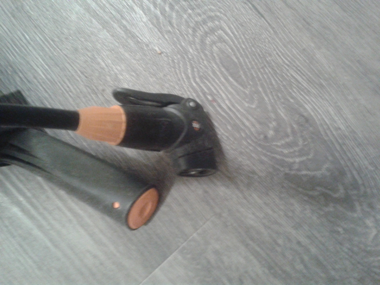

Saiskohan pumpun paan irrotettua ja ruuvattua irti ja vaihdettua tuon paan?Se ei lahde irti ilman pihteja.Pitaskohan tuon oranssin osan olla ruuvattavissa auki?(ks.kuva) XXL:n myyja sano, etta pumpun paan sisalla on vieteri.Jos aiemmin ketjuun postaamaani XXL:n "kaavio"kuvaa pumpusta katsoo puhelimella ja suurentaa sita, niin vieterin nakee kolmantena vasemmalla.Eli tuo vieteri on nyt ilmeisesti venahtanyt.Avaan tuon vasta, kun tiedan, etta saan paan vaihdettua, jos se ei avaamisen jalkeen enaa toimi.
