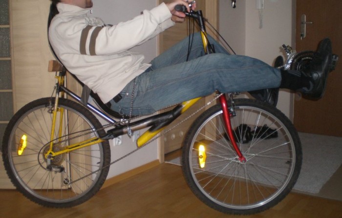

Tadaa! Pyörä saatu vihdoin testiajokuntoon ja eka lenkki, 12km kypäräkauppaan ja takas... :)
...ja voi olla että jää nojapyöräilyt nojapyöräilemättä näillä itäeuroopan teillä :cry:
Sisiuskalut on kipeenä. Pyöräreitit on niin epätasasia ja joka isku tulee suoraan selkään. Laattoje yhtymäkohdistta ja kaivonkansien reunoissa on pahimmillaan pari senttiä korkeita reunoja. Lisäksi pyöräreitit mutkittelee, keskellä reittiä saattaa olla tolppa tai bussibysäkki ja ihmisiä palloilemassa. Autoteiden puolella meno on suht agressiivista, tiet ei joka kohtaa ole kovin kaksisia sielläkään puolella.
Pyörä kyllä kulkee ihan hyvin. Pystyy ajamaan kävelijän takana ihan vakaasti. Vauhtia ei oikein saa. Voi johtua noista maastorenkaista joissa 3bar tai sitten kampien lyhyydestä suhteessa vaihteistoona?
Jotain täysjositusta voisi kokeilla, mutta nyt on vähän fiilikset alamaissa :(
Tällanen peli. Laskin penkkiä 2cm ja nyt osuu ketju penkin pohjaan. Selkänoja tukeutuu puupalikkaan ja on kiinni teipillä.

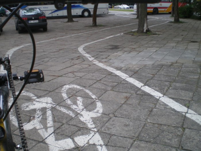

Näitä idän ihanuuksia. Täältä löytyy myös niitä ekan postini puuttuvaa mukulakiveä vastaavia koloja. Laatoitus näyttää kuvassa todellisuutta tasaisemmalta. Lisäksi lähes jokaisessa ylityskohdassa on molemmissa reunoissa muutamien senttien korkuinen reunakivi.

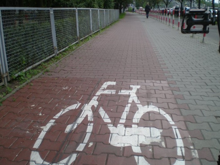

Premium luokan uudempi ja leveämpi väylä. Nuo tiilet näyttää kuvassa olevan kovin nätisti, mutta oikeasti ne ei ole. Lisäksi koko reitti "aaltoilee" eli on jatkuvasti möykkyjä painaumia jne.

Pää pystyyn Joonas. Mukavan näköinen ajoasento. Laita ketjun vetopuolelle suojaputki, niin ei hankaa pompuissa istuinta rikki. Kuorma-auton jarruputkena käytettävää PA putkea ovat kehuneet. Lämmittämällä oikaistaan kiepillä myytävä paineilmaputki suoraksi. irakas käyttänyt tuota putkea ja oikonut lämmittämällä. Itse olen vain tehnyt samasta materiaalista kierreletkuja lämmittämällä, mutta arvelisin, että kun laittaa katosta roikkumaan painon putken varaan ja lämmittää kuumailmapuhaltimella varovasti niin, että putki venyy suoraksi. Sakari varmaan kertoo tarkemmin.
Nuo ajourat näyttävät tosiaan siltä, että vähintään takajousitus olisi hyvä olla. Helpointa sellainen on saada ostamalla tosi paksu takarengas. Muutenkin maastopyörän nappularenkaat eivät ole oikea rengastus kaupunkipyörään. mhelander on tukenut istuimen selkänojan joustavasti "Penkille jousi hiilikuidusta". Sekin saattaisi toimia sinulla. Jos tuo reitti on noin hidas, saattaisi olla parempi rakentaa kolmipyöräinen, jolla voi lullutella niin hiljaa, ettei kuopat vituta. Toisaalta pythonilla ajaen saisit tarpeen vaatiessa kädet maahan ja sinä voisit antaa asiantuntijan lausunnon, löytyykö pythonilla ajamisesta zen, kuten ovat kokeneet väittäneet.
Nopeudesta ei kannata huolestua. Aloittelija ei osaa käyttää jalkojaan tehokkaasti, varsinkaan ilman lukkopolkimia. Hommaan tottuu kuitenkin aika äkkiä. Tietenkin sinulla tulee vielä ylimääräistä totuteltavaa ennätysmäisen lyhyiden polkimien takia.
