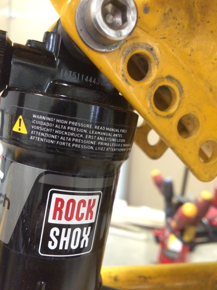

Semmoinen pieni suunnitteluvirhe tuossa on, että nykyinen tai ihan mikä vaan iskari mahtuu pelkästään ensimmäiseen kiinnitysreikään kiinni, uudemmissa rungoissa kuvien perusteella iskarin kiinnitys on ihan toisenlainen.
Ainakin Rock Shox mahtuu Hurricanen iskarikiinnikkeisiin. Ahdasta on, mutta sopii. Rakoa jää ehkä reilu milli :lol:

Re: Takaiskarin huolto ja säätö
Viesti Kirjoittaja Baskeri »
Dnm 22. Sain yllättäin vaihdettua Manitou Radiumimiin ottamalla Dnm:stä toisen
holkin. Pikkusen alumiinipaperia fylliksi. Hyvin toimii. Azub 5 on ajokki.

Saukki kirjoitti:
Kohtuullisen tarkka mitoitus :) uudemmissa kiinnitys on vissiin muuttunut ihan toisenlaiseksi? Iskarikin on ihan eri asennossa.
